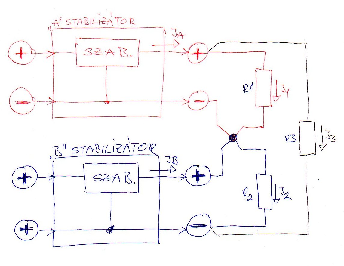

(#) Alkotó válasza zoly15 hozzászólására (») Okt 10, 2009 /
Kis türelmet kérek, firkantok egy rajzocskát és megpróbálom azon megmutatni mi lehet a gond (majd valamikor délután). De ez nem egy olyan dolog ami biztosan jelentkezik, hanem sokkal inkább olyan, ami bizonyos speciális esetben jelentkezhet.

(#) Alkotó válasza zoly15 hozzászólására (») Okt 10, 2009 / 2
Előljáróban, a dolog minden részletét nem látom át, ugyanis elég speciális esetek is kialakulhatnak. Ennek ellenére, remélem sikerül rávilágítani a "látszólagos" jelzőre.
Csináltam egy rajzot, amin bejelöltem ellenállásokat és áramokat.
1. A két stabilizátor egyforma, jelen esetben mindkettő a pozitív ágban szabályoz. A szabályzó beállítja a feszültséget, illetve az áramkorlátozást is megoldja.
2. "A" és "B" stabilizátor kimenetei a rajz szerint egymáshoz vannak kapcsolva, "A" mínusza, "B" pluszához. Így hoztuk létre a szimmetrikus feszültséget, ha az összekötő pontot tekintjük GND-nek.
3. Ameddig CSAK R1 és R2 van a kapcsolásunkban, addig nincs semmi probléma. Szépen folyik I1 és I2 áram, amik azonosak IA és IB -vel. Ez a két áram maximum az áramkorlátként beállított értéket veheti fel. Ekkor teljesen mindegy mekkora a két áram viszonya (konkréten ezt kérdezted ha jól emlékszem).
4. Teljesen más a helyzet, ha R1 és R2 nincs, hanem csak R3 van a rendszerben. Ha mindkét tápot közel egyformán állítjuk be (feszültség és áramkorlát), akkor simán működik minden. Ez a helyzet nem is változik meg, ha csak a feszültséget tekergetjük, R3 kapcsain a két tápegység feszültségének összege jelenik meg, és persze I3 áram folyik. Akkor kezd a tiszta kép szétesni, ha mondjuk a DC-OFF kapcsolóval az egyik tápot kikapcsoljuk. Ilyenkor a tápegység belsejében lévő folyamatok a meghatározók, de ezek is nagyon zavarosak. De térjünk vissza a bekapcsolt állapothoz. I3 értéke maximum annyi lehet mint az IA és IB közül a kisebbik érték. Ugyanis ekkor elkezdi a kisebb áramú táp csökkenteni a saját feszültségét. Viszont újabb érdekesség jön, ha ez az érték már lement nullára. Ugyanis a kisebb áramkorlátra beállított táp szabályozó lehetősége ezzel elfogy, és ha tovább növeljük a terhelést (csökkentjük R3-at), akkor az áram már elérheti a másik táp áramkorlátjának értékét is (feltételeztem, hogy a nullára leszabályozott táp kimeneti ellenállása közel zéró).
5. Végül van az a helyzet, mikor R1, R2 és R3 is terheli a tápot. Ekkor már elég egyedi áramkombinációk jöhetnek ki, attól függően melyik hová záródik. Szélsőséges esetben akár az is előfordulhat, hogy mondjuk a "B" táp negatív csatlakozójába visszatér I2 áram is, meg I3 áram is, és ha I1 mondjuk nulla, akkor I2+I3 áram is befolyhat. Kisarkítva a dolgot, ha IAmax=5A, és IBmax is 5A, és a terhelés olyan, amiben csak R2 és R3 irányú terhelés van, akkor a "B" táp negatív pontjába 10A folyik. (csak csendben mondom, hogy ezt is kibirja a tápegység modul, nem fog semmi tönkre menni.
Remélem sikerült nagyjából rávilágítanom az esetleges zavarra. Ezzel senkit nem akartam megrémíteni. A hivatalos, gyári tápegységek is mind ilyenek, vagy legalábbis én még nem láttam olyan szabályozható tápot, aminek az egyik fele a pozitív, a másik meg a negatív ágban szabályoz.
Pl. a szimmetrikus feszültségű erősítők sem produkálnak I3 irányú áramot.
Összefoglalva, jó ha tisztában vagyunk a fentiekkel, de e miatt senki aggódjon, ez a tápegység kialakítás szinte minden igényt képes kiszolgálni, és az egyes modulok akár sorba, akár párhuzamosan összeköthetőek.

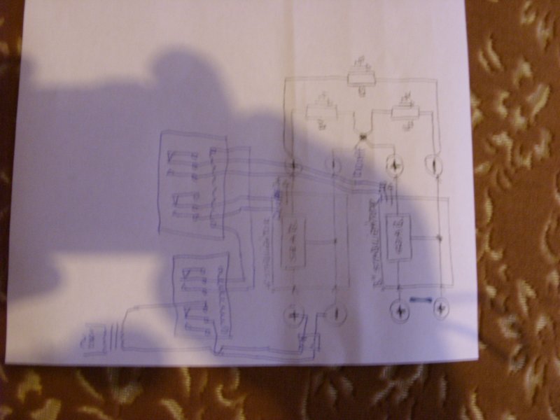

Mi a helyzet ha egyik stabilizátor lekapcsol és szimmetrikusként használtad a tápot? Persze a lekapcsolt oldalon marad a szabályzókör szimmetrikus segéd feszültsége. Értem az én esetemben a hővédelem közbeszólását. Ha jól értem ha szimmetrikus tápú erősítő van rajta akkor semmi mert kiugrik féltápfeszültségre, ha terhelés is van az erősítőn pedig az áramgenerátor közbeszól ha jól van beállítva.
(#) SALáta válasza SALáta hozzászólására (») Okt 11, 2009 /
Mivel nálam AC off van ha túlmelegszik a labortáp ezért én az AC off relék 3. érintkezőjét felhasználom még a DC off bekapcsolására mindkét oldalt, tehát bármelyik táp túlmelegszik mindkettő lekapcsol. A rajz csak mórickarajz nem is szakszerű hisz nincs is tápja a DC kikapcsolás reléjének de szerintem érthető így is. Persze Alkotó rajzát felhasználtam.

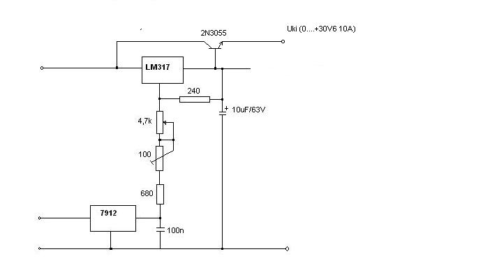

Ez jobb mert 0-ig le lehet szabályozni ha érdekel! A másik pedig tud 10A terhelést!

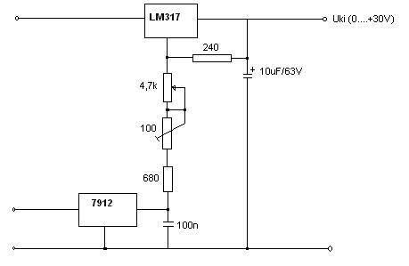

Szerintetek jól rajzoltam meg a kapcsolást?
Ez egy LM 317-tel gyártott 0-30V-ig szabályozható táp.Ez a legegyszerűbb szabályozható labortáp.
Ha egy kicsit ki egészítem akkor máris tud 10A-t
(#) nagy hoho válasza pumoka hozzászólására (») Okt 16, 2009 /
Helló! Bár nem nekem küldted de nagyon hálás vagyok a rajzért. Bár 10 A -t nem fog tudni egy db 3055-el, talán 2-3 a-t nagyon jó hűtéssel.

(#) lapose válasza pumoka hozzászólására (») Okt 17, 2009 /
A helyedben azért átdolgoznám egy kicsit.
A rajzon megadott ellenállásértékkel a kimenetet kb. -7.5V ra húzod, ami nem éppen szerencsés.
A tranzisztoros megoldás nem a legjobb, mert a kimenet a tranzisztor változó Ube feszültsége miatt nem lesz stabil. Persze kérdés, hogy ez mennyire számít a felhasználásnál. Ha már tranzisztoros fejelésen gondolkozol érdemes a PNP-s változatot csinálni, az mentes ettől a hibától.
A 7912-őt érdemesebb kiváltani egy LED-del, mert csak kb. -1.25V szükséges, hogy a kimenet lehúzható legyen nulláig.
