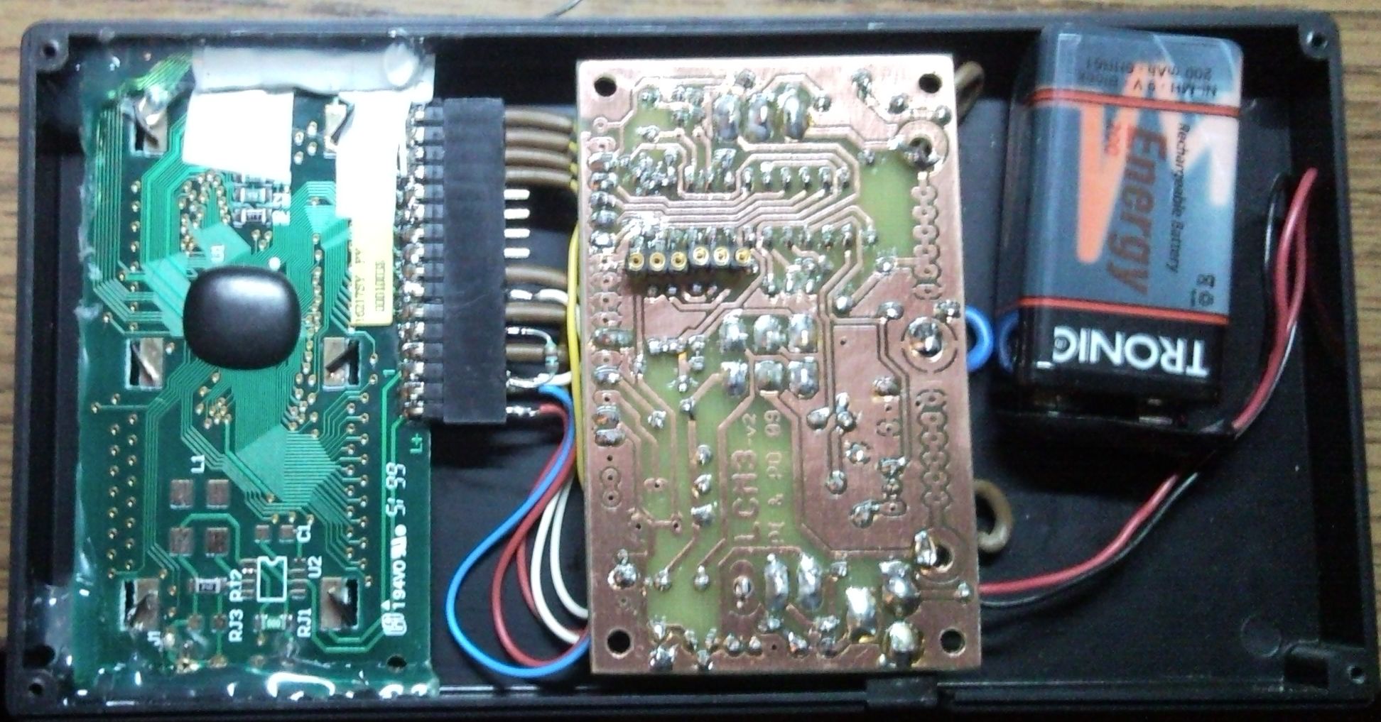

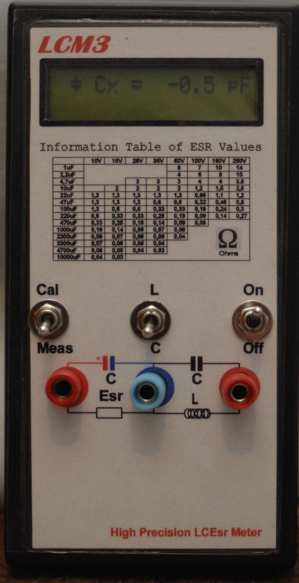

Elkészült az LCM3-as műszerem. Még a kalibrálás és a mérővezeték hátra van,de már üzemképes. A többit holnap.
Köszönetet szeretnék mondani a tervezőknek, akik elkészítették eme remek műszert, és számomra is hozzáfárést biztosítottak a programhoz.
üdv:Travolta

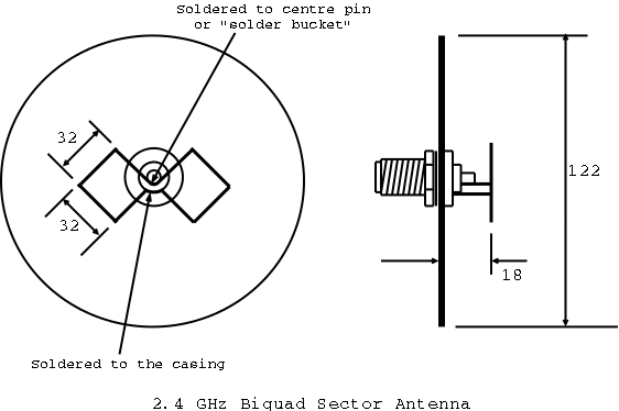

(#) Mzolee hozzászólása Feb 2, 2010 /

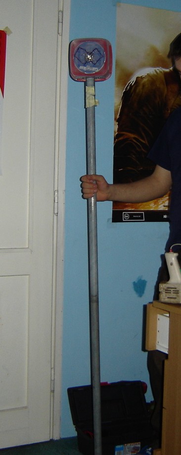

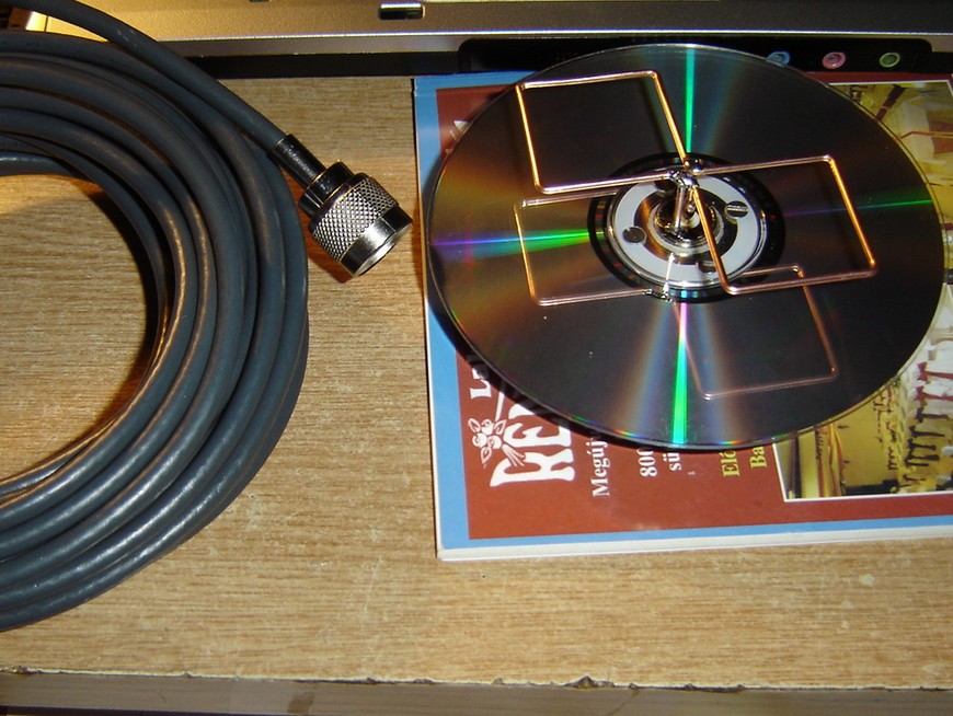

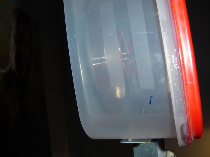

Én is szeretném bemutatni eme "remekművemet" ami nem más mint egy Bi-QUAD wifi antenna.
Még nincs felszerelve, de ha végre sikerül a tetőről lepusztulnia ennek a 20 centi hónak akkor kihelyezem és a további fejleményeket a céltopikban fogom kifejteni, térerő-összehasonlítással stb. Akit érdekel ott megtalálhat

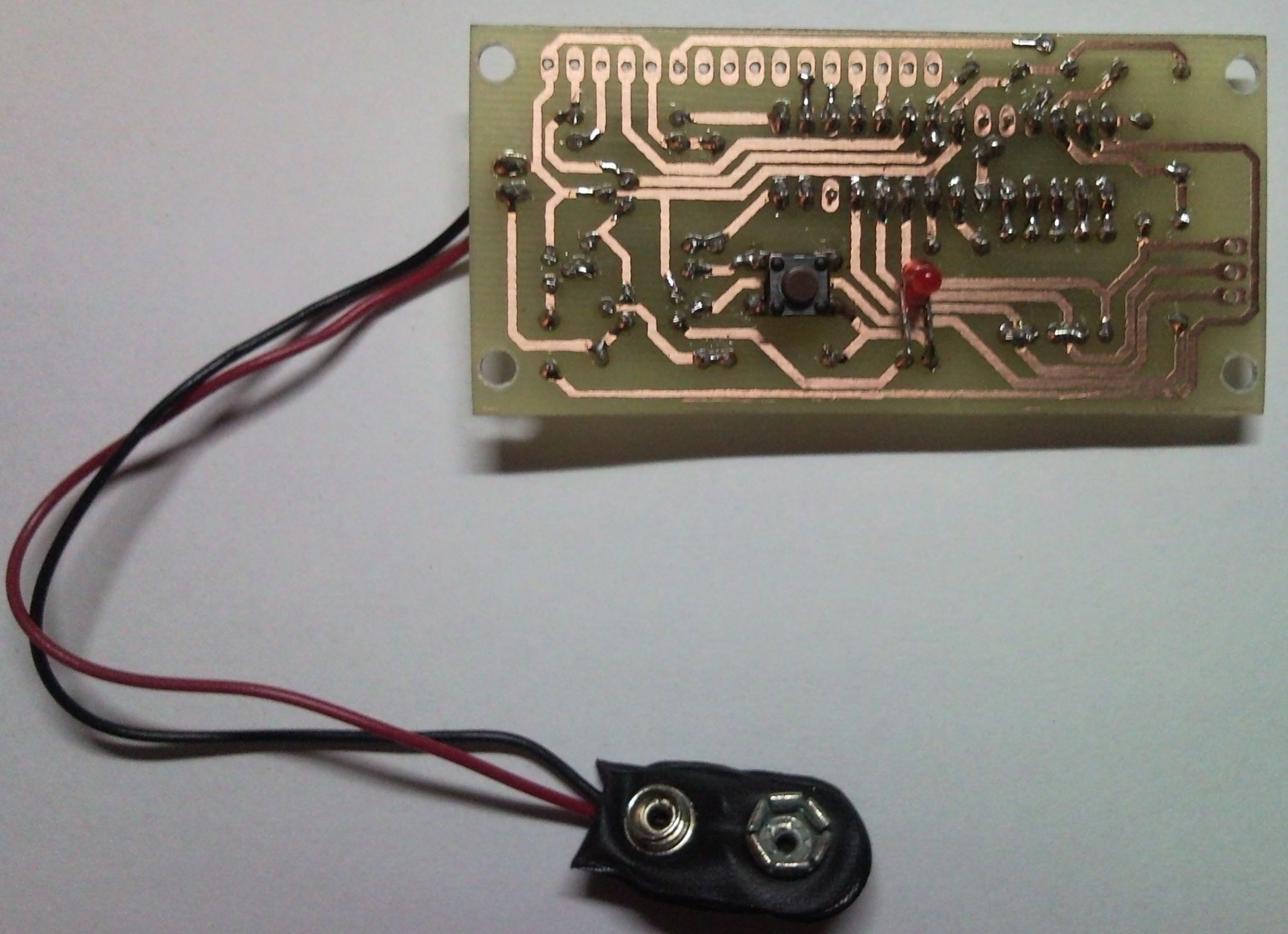

(#) zacc hozzászólása Feb 4, 2010 /

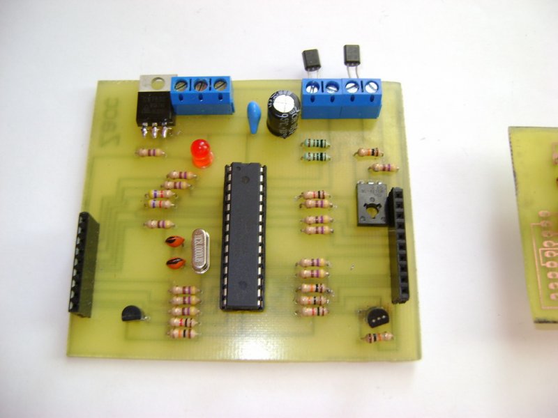

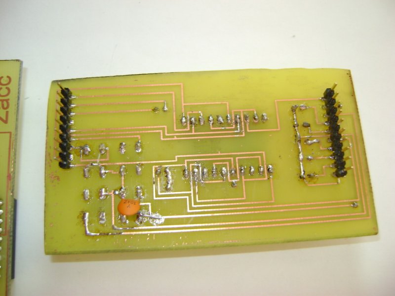

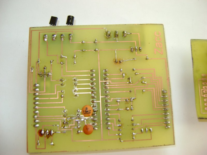

Elkészült a solár vizmelegitő-m automatizálása. Amit tud: két hőmérsékletett olvas be és két általam definiált érték függvényében bekapcsol egy pompát. Sajna tapasztalat hiányában egy pár kondi alolra került.Valami ilyesmi lesz a végen.
(#) zolika60 válasza zacc hozzászólására (») Feb 4, 2010 /
Mivel hely úgy látom van bőven, egy kicsit szélesebb vezető sávokat is hagyhattál volna. A kondikat pedig attól hogy kifelejtetted őket nyugodtan tehetted volna az alkatrész oldalra. Fúrsz lyukat a lábainak amellett a vezető sáv mellett ahova kötni akarod, oda hajlítod a lábat a sáv fölé és beforrasztod. Egyébként gratulálok. A kapcsolást megosztanád velünk?
(#) zacc válasza zolika60 hozzászólására (») Feb 4, 2010 /
Igen ha érdekel akkor elküldöm priviben de csak amiután kijavitotam a bibiket.
űdv.zacc
(#) vicsys válasza zacc hozzászólására (») Feb 4, 2010 /
Szép lesz! Ha már működik kérünk képeket! :kalap:

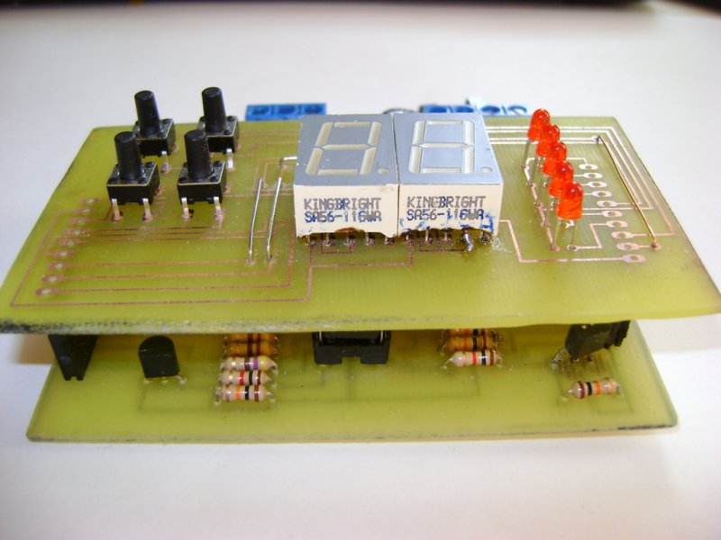

Én is hasonlót készítettem:

A rendszer elég pénz es idő igényes egyenlőre csak az elektronikát epitem abbol is csak a vezérlő van meg egyenlőre. Ha lesznek ujabb fejlemények akkor igérem teszek fel képeket.(globális felmelegedésnek hála, lesznek).

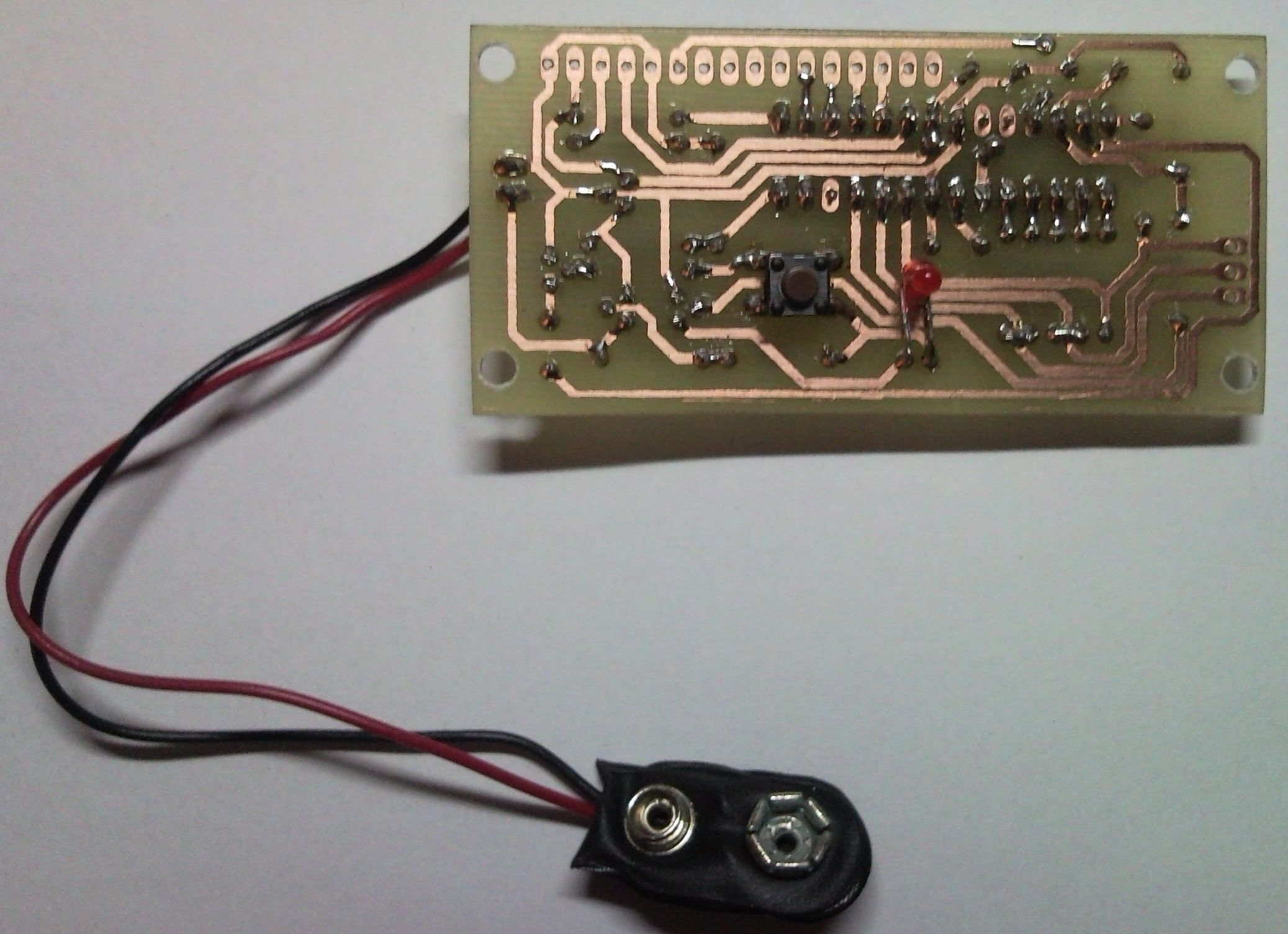

(#) toto válasza toto hozzászólására (») Feb 4, 2010 /
Egy-két embert érdekelt az általam fejlesztés alatt álló ATmega8-cal épített frekimérő rajza, és forrása.
A #619827 hozzászólásnál láthattok képet róla.
Frekvenciamérőmérő képei
Szóval itt van a kapcs.rajz és a forrás.
Mivel nincs jelgenerátorom, ezért még nem tudtam kellőképpen letesztelni a bemenetek sávszélességét és érzékenységét, csak egy-két jellel vizsgáltam eddig.
A további fejlesztésben több időalapot akarok még beletenni a szoftverbe.
(remélem, a kapcs.rajzban nincs hiba, de már fáj a fejem ettől az Eagle-től, szóval előfordulhat)

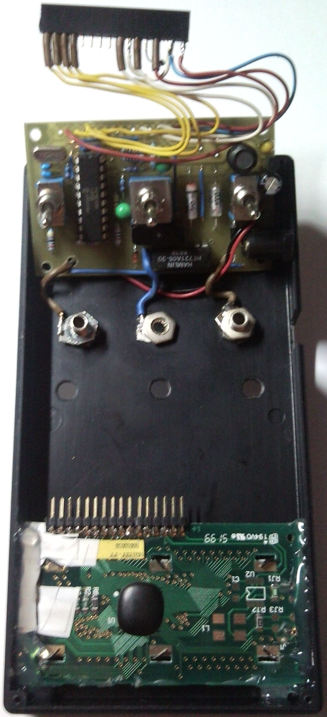

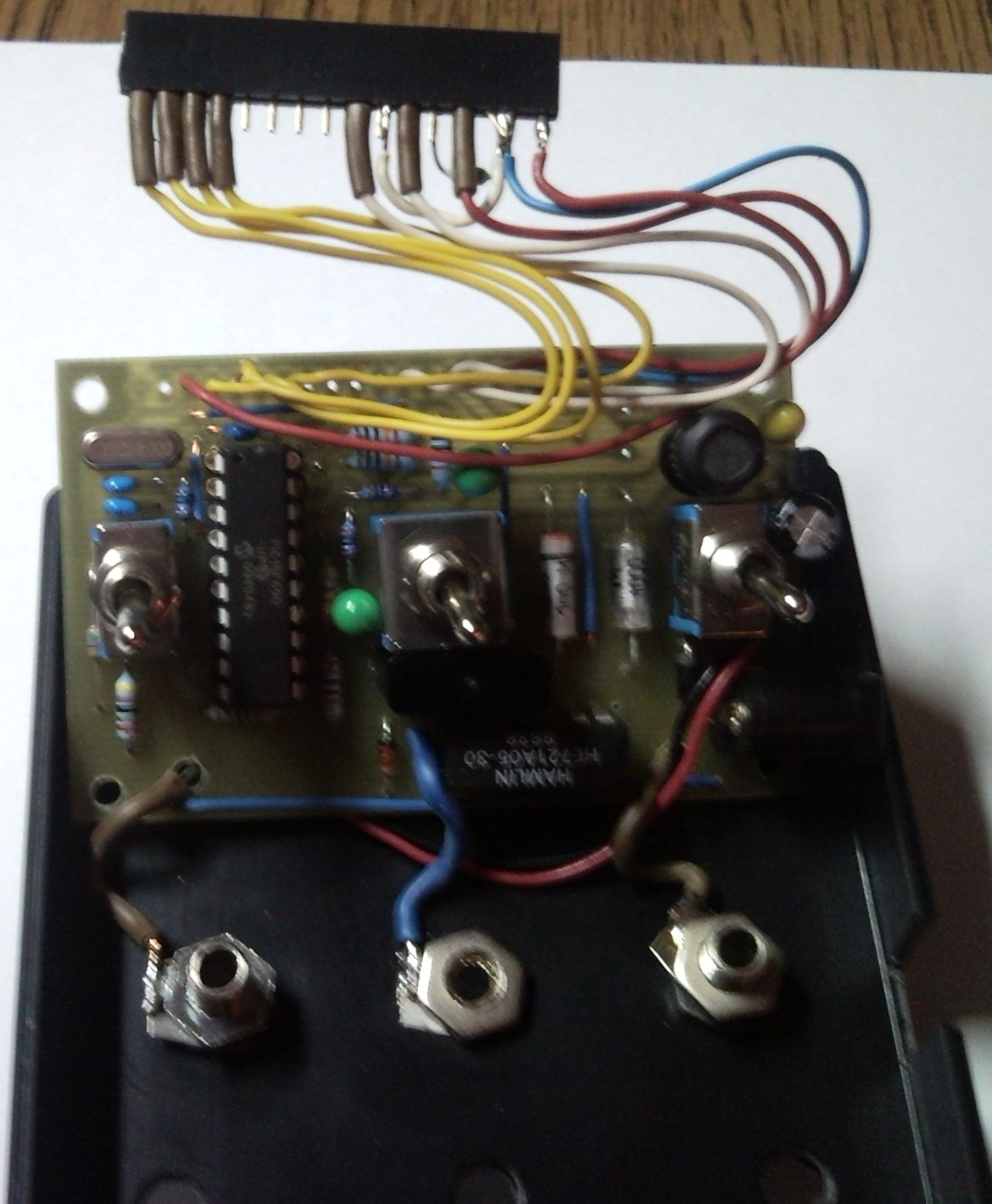

(#) Travolta hozzászólása Feb 4, 2010 /

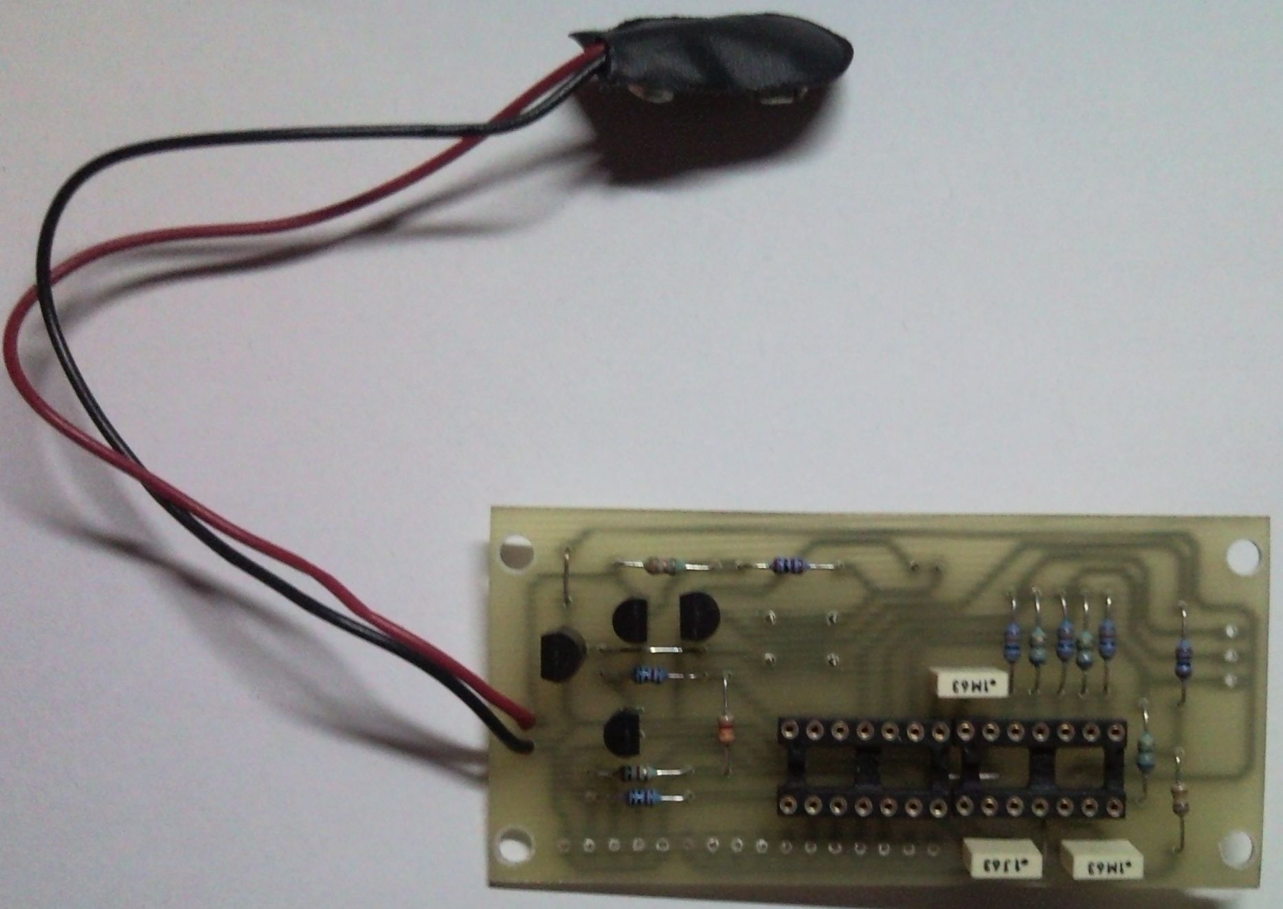

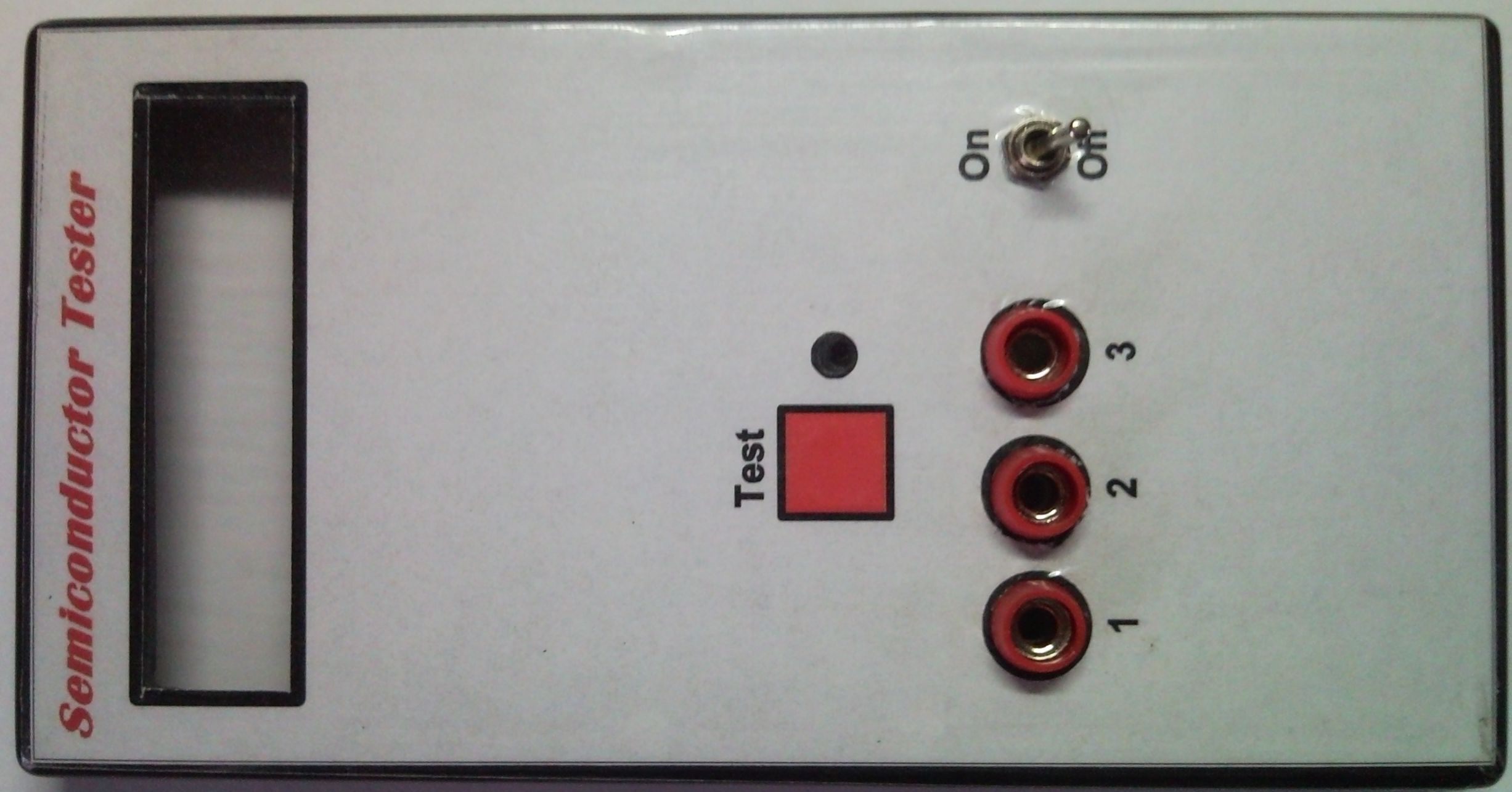

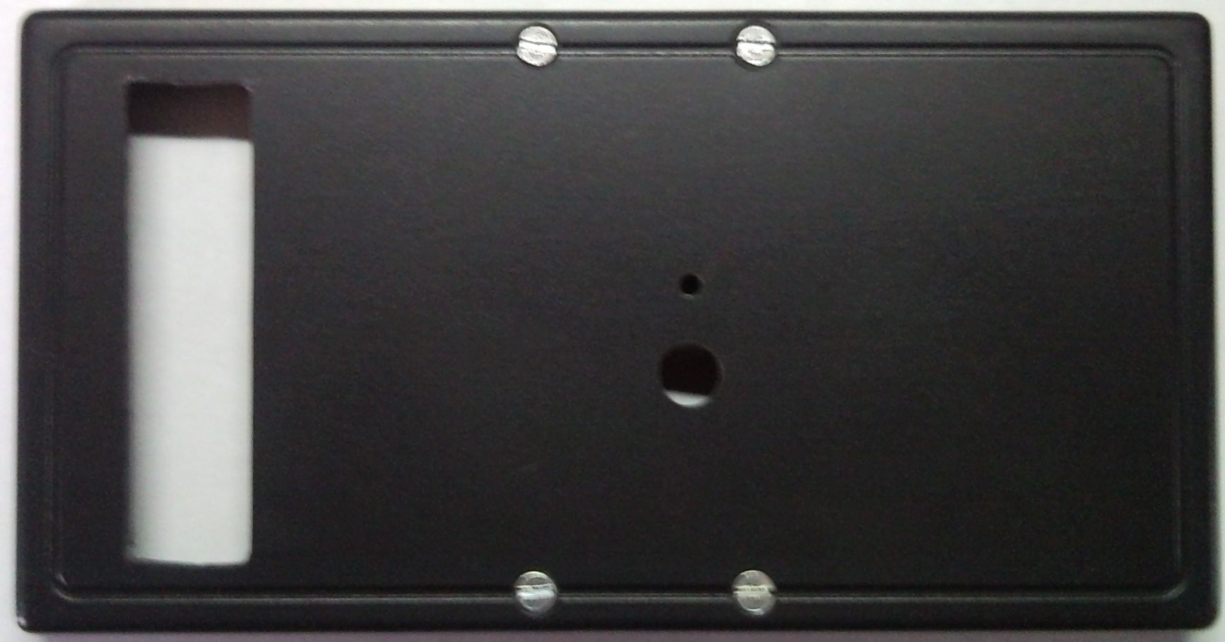

Kicsit finomítani kellett az LCM3-as műszerem, ezért csináltam a belsejéről is pár képet.
Közben készülőben a Tranzisztor teszterem is. Arról is mutatok pár képet.
A képek most csak mobillal készültek.
üdv : Travolta
(#) Travolta válasza Travolta hozzászólására (») Feb 4, 2010 /
És még néhány kép.

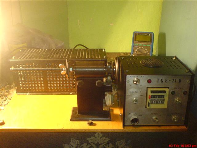

(#) soos csaba hozzászólása Feb 4, 2010 /

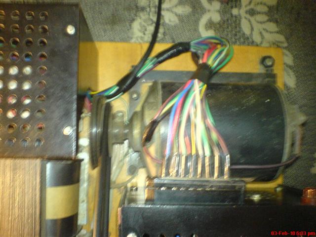

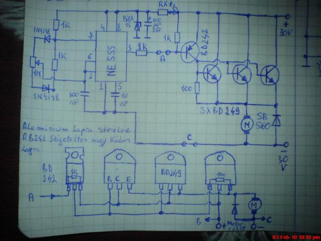

Szevasztok.Kaptam Apumtól egy tekercselögépet,csak egy kicsit szétszórtan és ma oszeraktam még a hiányzó alkatrészeket hozá,és ma kész ledtem vele.Gondoltam teszek fel egy pár képet róla hogy lásátok ti is.Volna azonban egy kérdésem hogy hogy lehetne azt megcsinálni hogy alacsony fordulatnál is megmaradjon a motornak az ereje,ugyanis ha alacsony fordulaton járatom a gépet akor kézel is könyedén letudom fogni a motort.A gépen lehet álitani a fordulatszámot,és nekem az kelene hogy ha például egy nagyob trafót akarok tekerni a legalacsonyab fordulatszámon hogy a menetek szépen egymás melé kerüljenek akor ne fuladjon le a motorom,mert most könyedén lefulad,és szerintem 1mm es drótal ha tekernék most egy trafót akor álandóan lefuladna.Most jelenleg egy két 2N3055 ös végtranyóju egyszerü alimentator a motor fordulatszabájozója.Nekem egy oLYan rajz kelene hogy alacsony fordulatnál is ugyananyi ampert biztositson a motornak mint nagy fordulaton.Teszek fel egy rajzot ami szerintem jó volna a motor meghajtására,de szeretném kikérni a ti véleményeteket is hogy megfelelne a motornak ez a kapcsolás.Válaszotokat elöre is köszönöm!

Az adott témához, a kérdésedre a válasz, ha egy motornak csökkented a kapocsfeszültségét és ezzel szabályzod a fordulatszámát akkor a hajtás forgatónyomatéka igencsak lecsökken ezért találták ki, a PWM-es hajtást, ahol a motor nyomatékát (indító) az állandó szintű áramimpulzusok határozzák meg.
A fordulatszámát pedig az átlagos feszültségszint.
(#) Action2K válasza soos csaba hozzászólására (») Feb 5, 2010 /
Mindenképpen a PWM szabályozás a járhatóbb út. Amit találtál rajzot, az ilyen. Hogy van-e benne hiba, ahhoz át kellene nézni.
