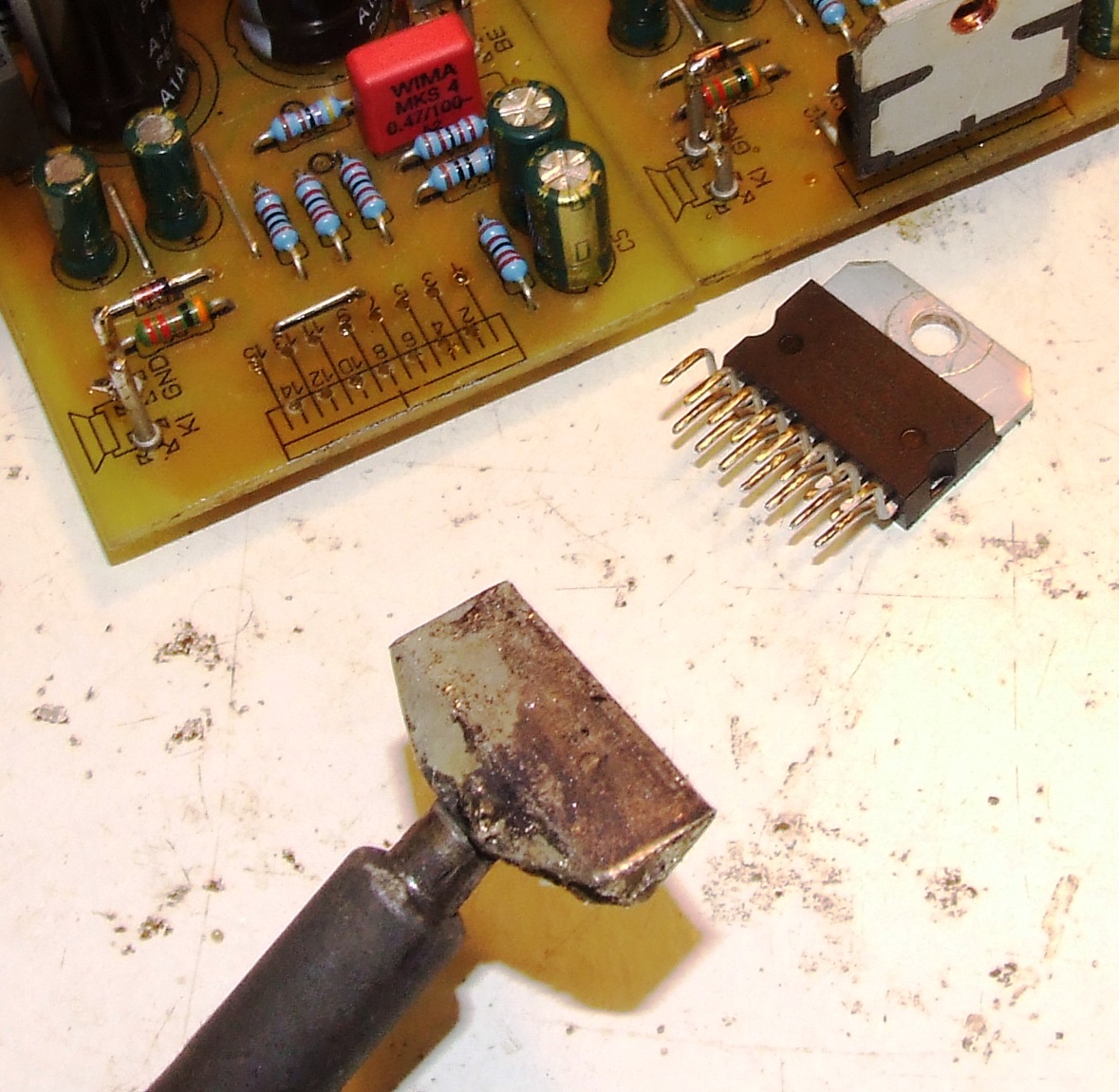

(#) Alkotó hozzászólása Okt 23, 2010 / 2
Én is összerakok egy panelt a védelmes verzióból, mert ez minden szempontból ígéretesebb mint a próbaverzió volt.
Ehhez a meglévőben lévő alkatrészeket fogom használni, amiket szépen ki is szedegettem a panelból.
Ennek kapcsán most megmutatom, szerintem mivel kell a soklábú, és persze a kétlábú alkatrészeket is kiszedni, főleg akkor ha sokról van szó, mint mondjuk panelbontás.
Számtalan kísérletet végeztem már, kezdve az ónszippantótól, az ónszívó harisnyán át egészen a különböző csodapákákig, de egyik sem vált be. Külön rontja a helyzetet, ha esetleg olyan panellel van dolgunk, ahol furatgalvanizált lyukak vannak, mert ott aztán nulla hasznát vesszük az ónszívóknak.
A megoldás egy olyan eszköz, amivel egyszerre lehet, hatékonyan melegíteni az összes, vagy legalább az egy-sorban lévő lábakat.
A mellékelt fotón egy kattogós Weller páka vége látszik, amibe egy speciális hegy csatlakozik. Ez annyiban egyedi, hogy elvágtam, megesztergáltam egy kicsit, és vágtam rá M5 menetet. Ezután már csak feltekerem erre a saját gyártású különböző IC adatpereimet, vagy a képen látható "jolli-jockert", amivel szinte bármit ki lehet szedni. Most éppen a TDA 7294-et vettem ki vele, amihez kb. 3 másodpercre volt szükség, ráadásul se túlmelegedés, se lábeldeformálódás, egyszóval semmi káros melléghatás. És még bónuszként a panelhez is nagyon kíméletes.
Minden műhelybe ajánlok egy ilyen forrasztó eszközt.

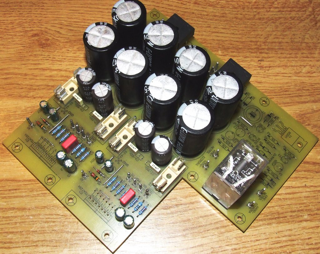

(#) Alkotó hozzászólása Okt 24, 2010 / 1
Az "egységes" panelre átpakolásztam az alkatrészeket. A végfokokba már csak az IC kell, de mivel ezekhez még tartozik egy kis mechanikai rész is (hűtőtönkök), majd csak azok elkészülte után fogom berakni. A védelembe csak a relét raktam be, és azt se forrasztottam még le, csak egyenlőre dísznek "használom".

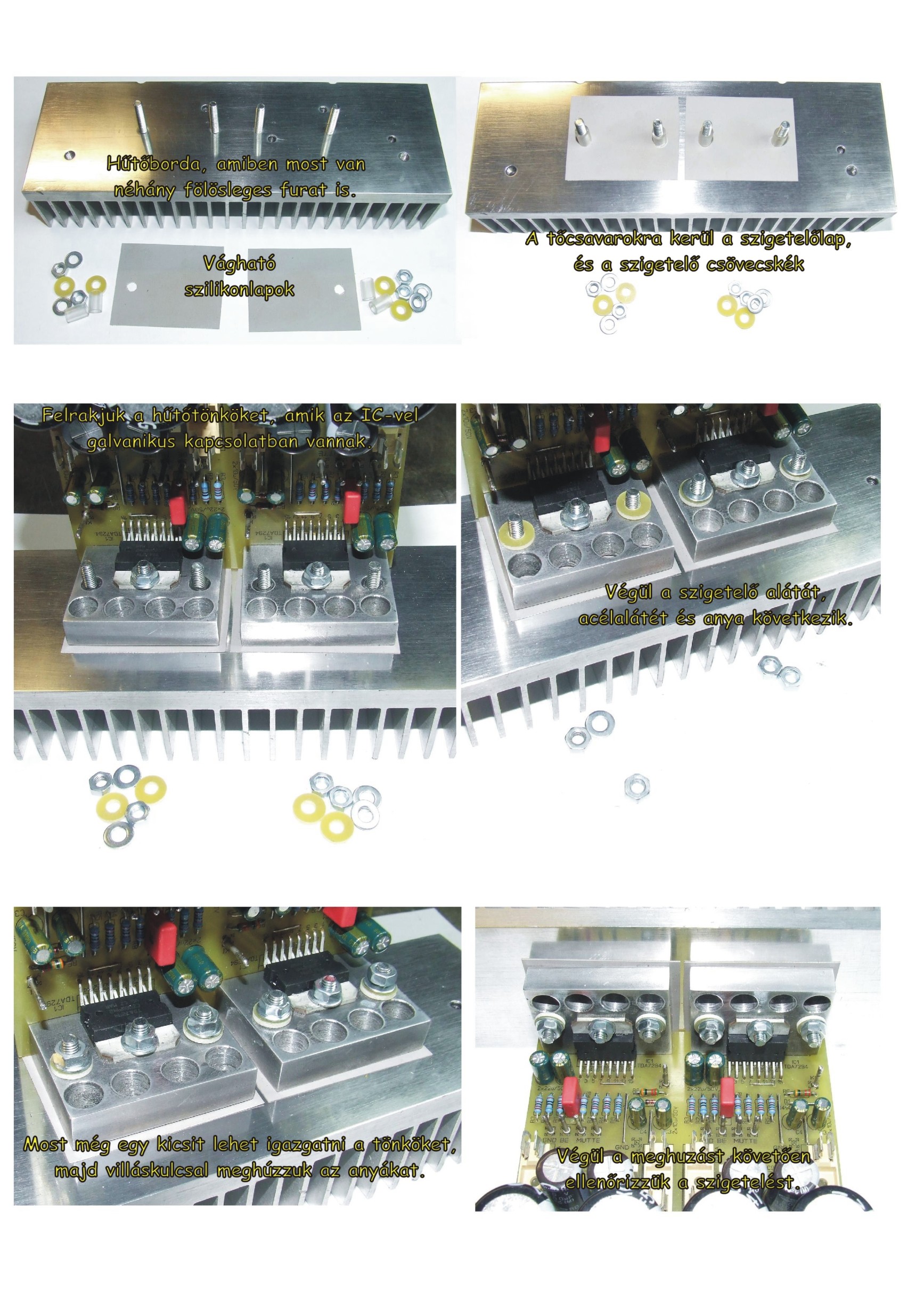

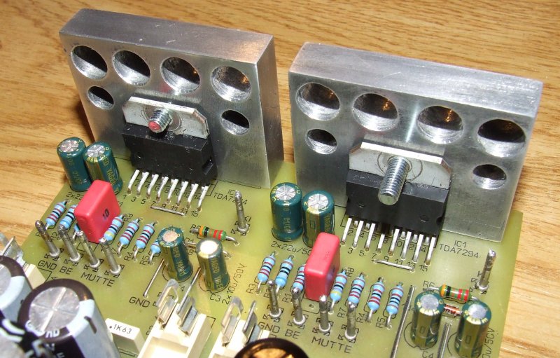

(#) Alkotó válasza Lacko12 hozzászólására (») Okt 25, 2010 /
Épp most farigcsáltam ki az új hűtőtönköket. Ez nem réz, csak alumínium, de azt hiszem ettől még nagyon is jó lesz a célra. A felső lyuksor csak felületnövelő, a két szélső pedig a bordához fogja rögzíteni.
Az IC-t nem kell elszigetelni, éppen ez a lényeg. Magát a tönköt kell elszigetelni.
(#) ptesza válasza Lacko12 hozzászólására (») Okt 25, 2010 /
Nem baj lehet alu is. A csavar szigetelésére nippelt szoktak használni.

(#) Alkotó válasza Alkotó hozzászólására (») Okt 28, 2010 / 3
A hűtőtönk elszigetelésének egy lehetséges módjáról (amit most Én alkalmaztam), csináltam néhány képet. Ezeket "eggyé" alakítottam, mert a külön-külön csatolgatás korlátokba ütközik.
Azt hiszem nem igényel külön magyarázatot.
A képek elsőre aprónak tűnhetnek, de igyekeztem elég részletgazdagnak meghagyni, tehát jól nagyíthatóak.
Ha esetleg mégis merül fel kérdés, igyekszek válaszolni.
(#) Alkotó hozzászólása Okt 29, 2010 /
Összeraktam kompletten az elektronikát egy próbára. Hibátlanul működik. Egyenlőre még nem mértem semmit, csak lengőbe bedrótoztam, de minden funkció működik (védelem, késleltetés, mutte).
Szokás szerint felszerelem majd egy deszkára, kap korrekt csatlakozókat, és aztán vélhetően úgy is marad örökre.
(#) storm válasza Alkotó hozzászólására (») Okt 29, 2010 /
A gyári nics ilyen szép de hűtőpaszta direkt nincs rajta?

(#) Alkotó válasza storm hozzászólására (») Okt 30, 2010 /
Hová hiányolod a pasztát?
Az IC és a hűtőtönk között -fémes kapcsolat- van szilikonzsír. A vágható szilikonlaphoz pedig kimondottan nem kell- hiszen egy rugalmas anyag-, ezért ott valóban nincs.
