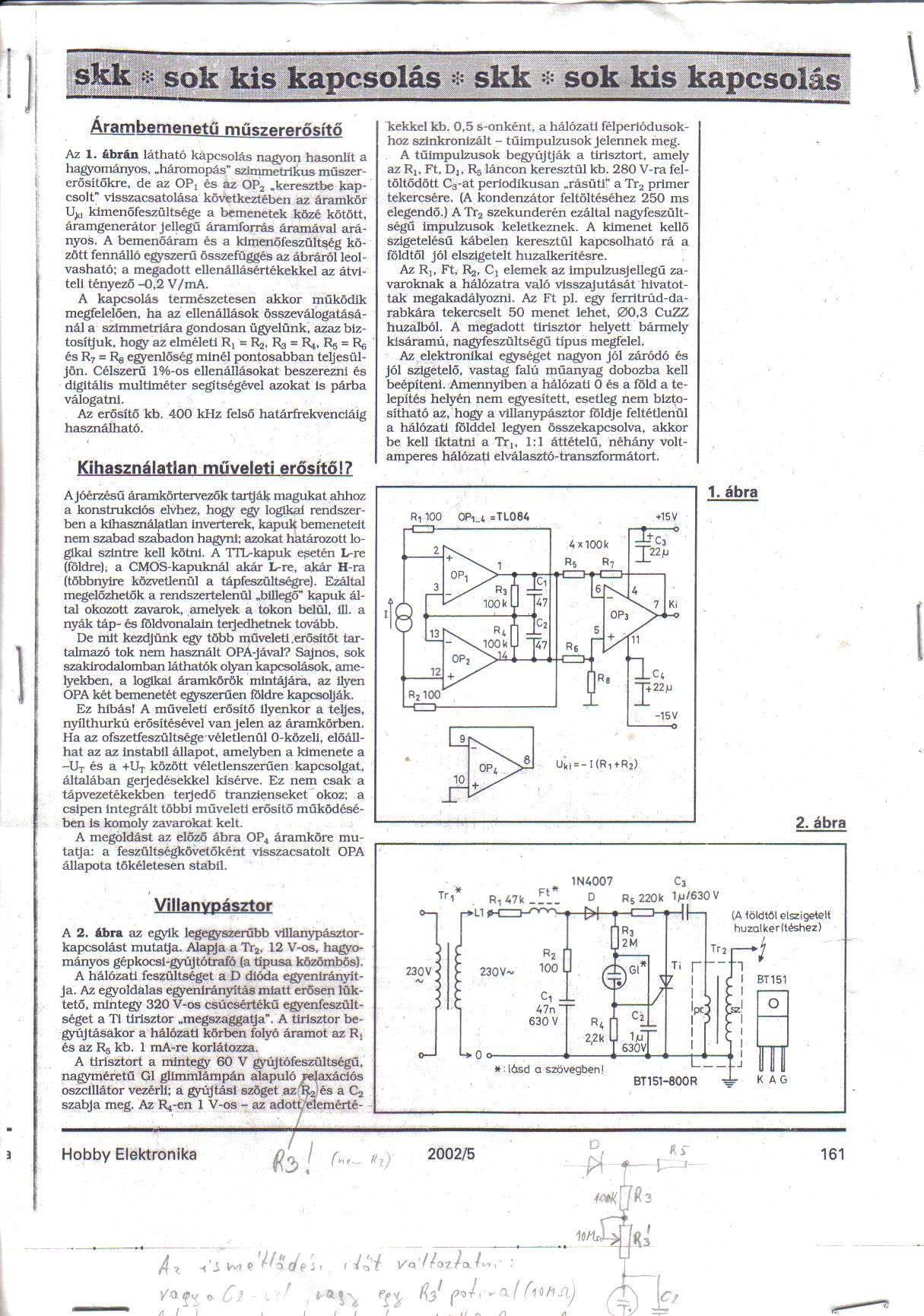

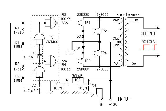

(#) hili13éves hozzászólása Máj 24, 2007 /
(Lehet viccesnek talályátok de nekem elegem van abbol hogy lelopjak a kokerok a aludrotot, a vasdrotot a szőlőnkröl,ezért arra gondoltuk hogy a drotra villanypásztor kötük hogy mikor megfogja jol megcsapja azt a bűdo....t!!)tudna valaki segiteni???
12voltrol kéne üzemeltetni de sehol nem találtam kapcsolási rajzót!!(ha lehet egyszerűlegyen de hatásos)!!
(#) patexati válasza hili13éves hozzászólására (») Máj 24, 2007 /
Csak 220-ast találtam de egy inverterel megoldható!

(#) PCB válasza hili13éves hozzászólására (») Máj 25, 2007 /
Szia !
12V villanypásztor

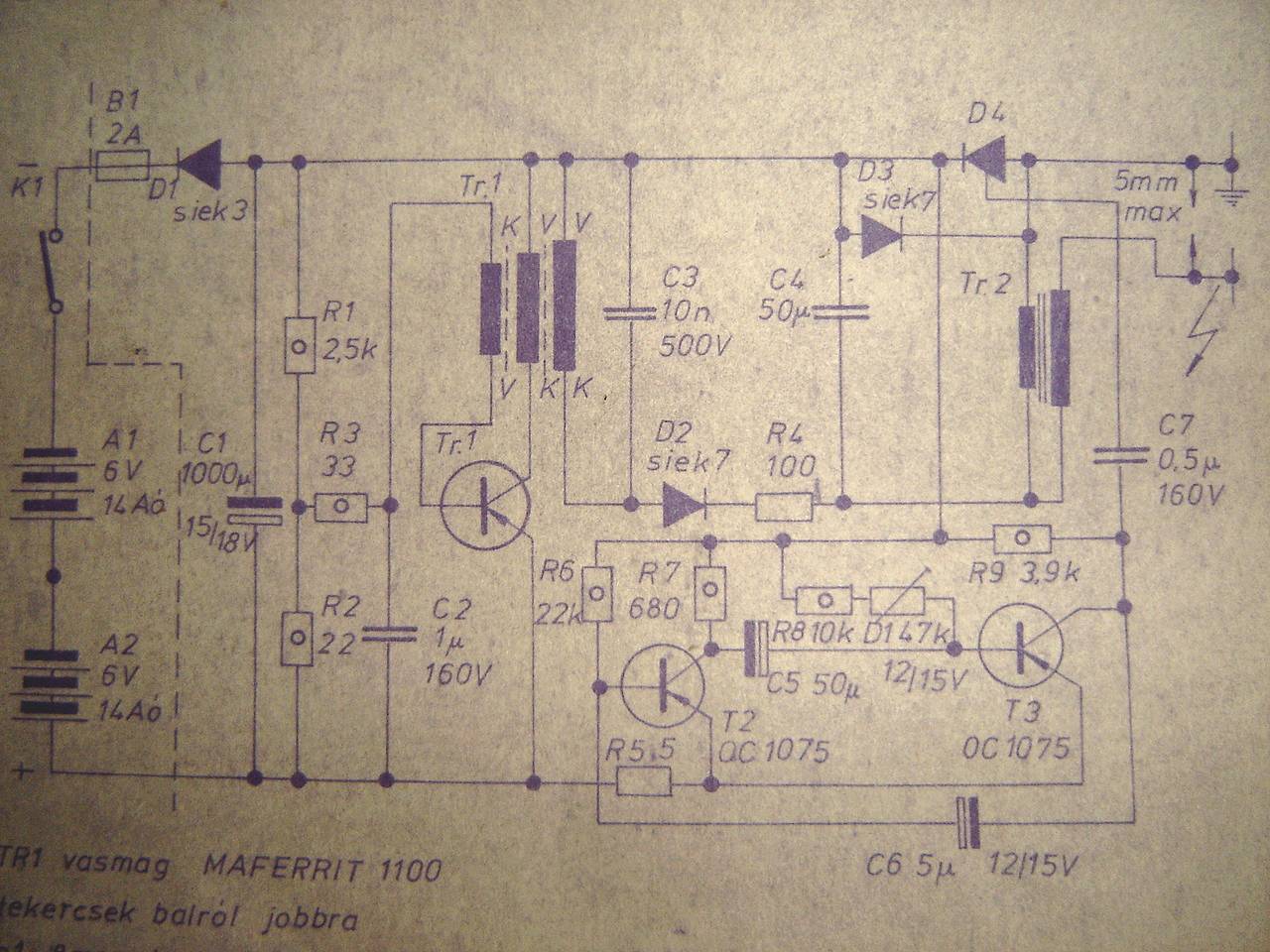

(#) Mzolee hozzászólása Júl 1, 2007 /
Üdv mindenkinek!
Szeretnék megosztani egy FULL-ra gyári kapcsolást veletek. Ami nem egy állami gazdaságban és TSZ-ben terelgette a marhákat annak idején, szóval ez bevált és kajak!
Nevezetesen a Karcagi Általános Szerelő Ipari Szövetkezet 'EPKT-3 K' típusú gördülőkocsis elektromos pásztor korabeli kapcsolási rajzát.
Ha érdeklődés mutatkozik, akkor begépelem és felteszem az esetleges utánépítéshez szükséges dokumentumrészeket. Azért nem szkennelem, mert amúgy is nagyon öreg már a papper és nincs is szkennelem; csak digit fényképezővel bohóckodok.
További jó építgetést kívánok!
[Mzolee]
(#) Remci válasza Mzolee hozzászólására (») Júl 1, 2007 /
Engem tutira érdekelne. Ha feltennéd nagyon megköszönném.
