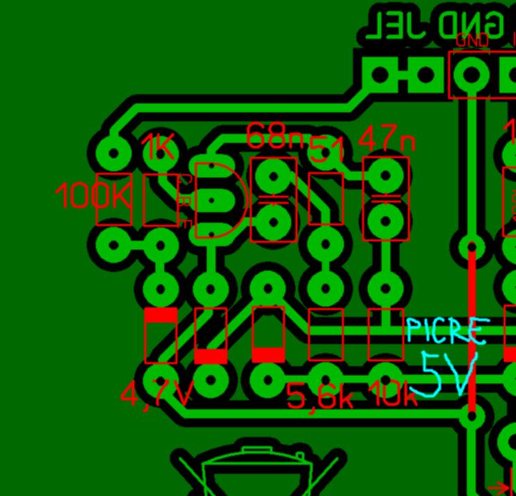

(#) Poc hozzászólása Feb 7, 2011 /
Sziasztok! nektek jó a josepino féle kapcsolás?555-ösből építettem elé jeladót,amire egy 555-ös astabilról adom a jelet,de akkor is 120-as ugrásokkal dolgozik! Ha egyetlen jelet adok neki,mindegy hogy közvetlen a 4. lábra vagy a meghajtójára,akkor is 120-at jelez! Mintha nem tudna kisebb felbontást!

Megépítettem a fordulatszámmérőt (már nyákon van).
Trafó 1-es pontról működik, de mint sokaknak, nekem is az a problémám, hogy az alsó két digit nagyon ugrál. Két megoldást gondoltam ki,
a., az utolsó két számjegyet kerekítem egészre és 5-re,
b., 8 helyett több értékből átlagolok.
Az a., egyszerűbb megoldás, de "csúnyább".
A b., sem sokkal bonyolultabb, mert 8 értékből már átlagolok, de ez lehet, hogy kevés. Melyik lenne jobb?
Mennyi értékből kellene átlagolnom, hogy jó legyen?
Legkisebb, legnagyobb eldobás jó ha van, de nem szükség? Vagy a., és kész, annyi bőven elég?
10 MHz a quartz, ez az elmélet, ez alapján készült!,.
Köszi előre is!

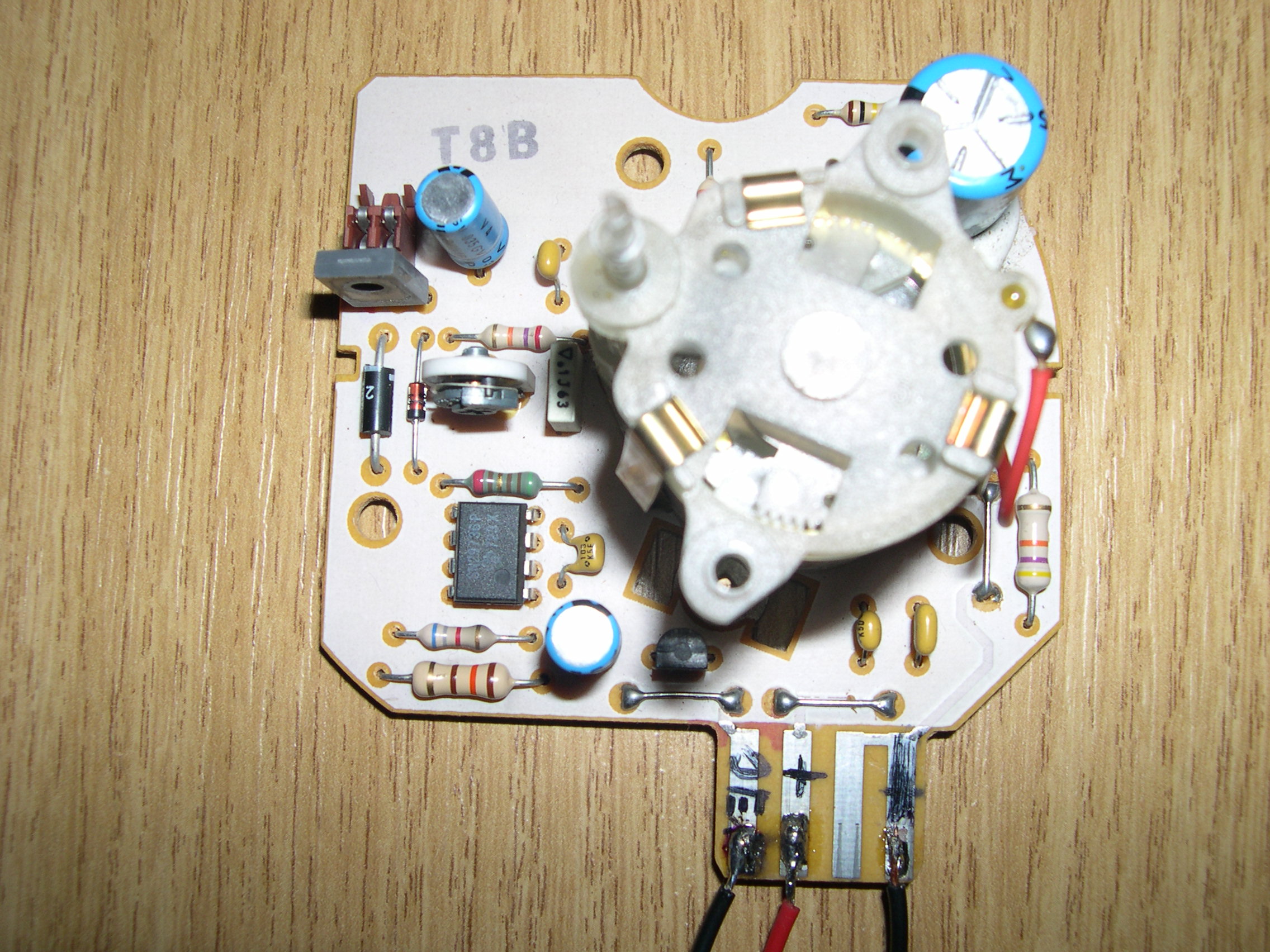

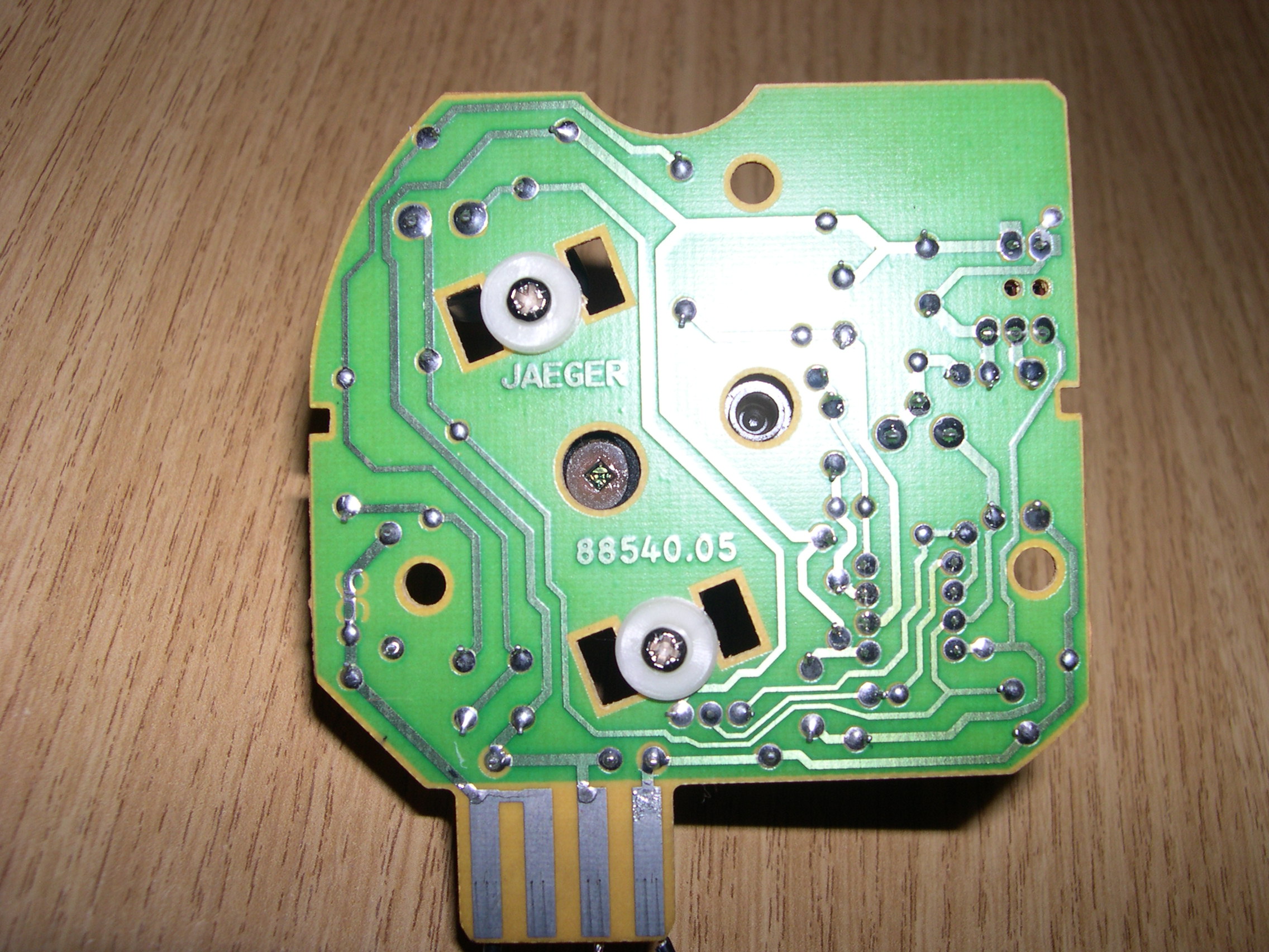

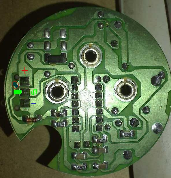

(#) joejoe hozzászólása Szept 16, 2011 /
sziasztok!
Vettem olcsón egy Derbi Fenix 50 tipusú kismotor elektronikus fordulatszámmérőjét.A műszernek 3 tűs csatlakozója van.Mivel nem ismerem a felépítését,ezért óvatosan szétszedtem.Kiderült hogy a három tűből csak kettő van bekötve.A benne levő integrált áramkör típusa LM 1819.Letöltve az adatlapját látható hogy a műszernek 3 vezeték kellene (pozitív,test,jel).Ehhez képest a műszerben csak a test és a jel van bekötve.Mivel ez a spéci ic nem kapható idehaza,így nem akarom tönkretenni véletlenül.Tudnátok segíteni hogy miként működhet ez a műszer?Vagy az alapműszert felhasználva építsek egy másik elektronikát hozzá,ami eleve három vezetékes.Köszönöm a segítő hozzászólásokat.
Még annyi hogy a műszert nem a saját motorjára akarom rászerelni,hanem egy tirisztoros gyújtású épített gépre.
(#) proli007 válasza joejoe hozzászólására (») Szept 16, 2011 / 1
Nem ismerem ezt a műszert, de nem ajánlom hogy másik elektronikát készíts hozzá, mert ez egy kereszttekercses műszer, és az IC speciálisan ehhez van gyártva.
A kapcsolásban érdekes módon a plusz tápfeszültségnek és a fordulatszám impulzusnak közös bemenete van. Erős a gyanúm, hogy nem a gyújtásról, hanem a generátorról vette a tápot és egyben a fordulatjelet is az áramkör. Szerintem ez ketté választva működni fog három lábbal. (Főleg, hogy tirisztoros gyújtásra lesz rákötve)
A pirossal bekarikázott résznél a nyákot kikaparni, a zöld helyén meg átkötni. Ekkor látható a rajzon hogyan kell bekötni. Piros +táp. Kék test. Zöld gyújtásra. De a bemenetet célszerű úgy kialakítani, mint ahogy az adatlapon van. De minimálisan sorba, még egy ellenállás kell, mert a 400V körüli gyújtófeszültségtől, lehet hasmenése lesz az IC-nek. Szóval ezt azért még érdemes körbejárni.
Az átalakítás úgy is elvégezhető, ha a diódát kiveszed, és egy 1N4148-al oldod meg az átkötést.
üdv! proli007

(#) joejoe válasza proli007 hozzászólására (») Szept 19, 2011 /
szia!
Lenne még egy kérdésem.
Az átvágást átkötést megcsináltam,és a műszer mutat is,de az 50 hertzes feszültségre,vagy külső jelre csak 2000-et mutat.A potméterrel állítható,de feljebb nem lehet állítani 3ezerig.Gondolom egy kondit kellene kicserélni,talán éppen azt a kerámia tárcsakondit.Ötleted van hogy növelni vagy csökkenteni kellene?
(#) proli007 válasza joejoe hozzászólására (») Szept 19, 2011 /
Az adatlap szerint ahogy nézem, a 6-os lábra menő kondit kellene növelni.

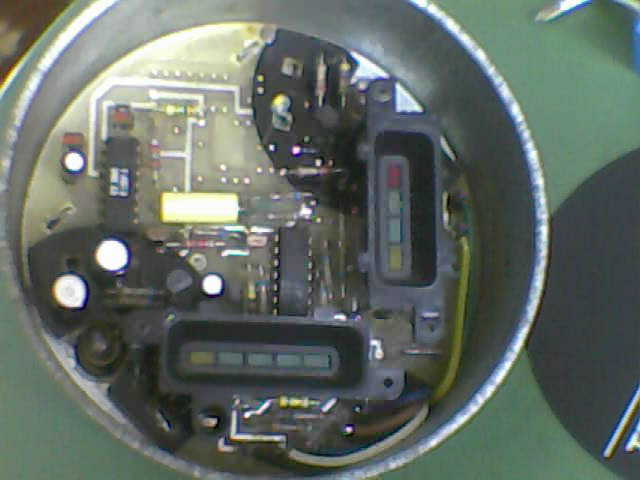

(#) BenyóMan hozzászólása Okt 25, 2011 /
Szevasztok kérdésem/kérésem a következő lenne:
Jelenleg egy egyedi fordulatszám mérőt készítek probléma a következő. Ezt szeretném ellátni egy ledes benzinszint és vízhőfokjelzővel amit szerintem elég speciális alakú panelre kellene valahogy ráhelyezni hogy frankón elférjen a fordulatszámmérő házban. a panel alakja és a ledek elhelyezkedése a rajzon látható módon lenne (remélem érthető a rajz). Kérdés megvalósítható-e ez ilyen formában és mik kellenek hozzá? Kérés valaki megtudná-e rajzolni nekem a NYÁK-ot?
(#) jdani válasza BenyóMan hozzászólására (») Okt 29, 2011 /
(#) proli007 válasza BenyóMan hozzászólására (») Okt 31, 2011 /
Ebben a kis méretben maximum felület szerelt dolgokkal lehet operálni. Ha valaki azt megtervezné, akkor el tudnád készíteni? De szerintem nem fogja senki helyetted megoldani a gondodat, ha csak nem találsz valakit akit ugyanez a dolog érdekel, és megfelelően felkészült is a feladatra. De előbb talán még a kapcsolási rajzot is létre kellene hozni. Amiben minimálisan 2db LM3914-van, vagy célszerűbben valamilyen mikroprocesszor. Ahhoz viszont programot kell írni...
üdv! proli007
(#) BenyóMan hozzászólása Okt 31, 2011 /
Íme a kapcsolási rajz és ez eredeti műszer amit át szeretnék alakítani. Plusz mellékelem az eddig elkészült fordulatszám mérő részt ami már bent van a házban. Lásd hogy hogy képzelem el a ez egészet.
