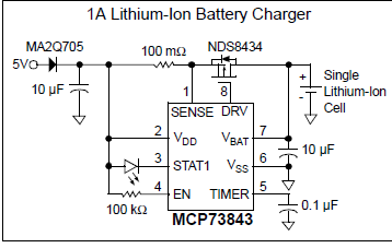

Üdv.!
Én is egy kis segítséget szeretnék kapni.
a képen szereplő kapcsolás 2 alkatrésze nehezen beszerezhető.
nem tudja valaki, hogy nem helyettesíthetőek-e?
név szerint a MA2Q705 és a NDS8434 érdekelne.
köszi szépen
(#) vzoole válasza seventeen hozzászólására (») Máj 1, 2011 /
Szerintem ezek csak példák, bemenetre bármilyen schottky dióda jó lesz és fet-nek is jó akármelyik P-FET.
Csak mindkettő tudjon minimum 1A-t.
Sőt a bemeneti dióda el is hagyható, ha nem áll fenn a rossz polaritás csatlakoztatás veszélye.
(#) B.I válasza vzoole hozzászólására (») Máj 1, 2011 /
FET-nek szerintem nem mind jó. Itt alacsony a tápfesz ezért egy akármilyen FET-et nem lehet teljesen kivezérelni. Ide inkább valamilyen alacsony G feszültségű FET lessz jó.
(#) seventeen válasza B.I hozzászólására (») Máj 1, 2011 /
a dióda tényleg elhanyagolható, eddig ezt nem is figyeltem
tudnátok egy típust mondani a FET-ből, ami tuti h. jó és szinte minden kisebb elektronikai boltban megtalálható?
köszi a segítséget!

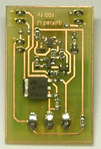

(#) vzoole válasza prinx hozzászólására (») Máj 9, 2011 /
Van véletlenül egy ilyen áramköröm, még régebben terveztem .
Az hogy sima tranzisztor van a kapcsolásban ne tévesszen meg, oda FET kell (mindhárom)!
D1 dióda lehet schottky is. Kimeneti stabilizátor nem szükséges, ha nem fontos a fix kimenő tápfesz.
Remélem minden világos rajta.
