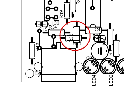

Tapasztalataid milyenek ezzel kapcsolatban? Tesztelgetted szépen, gondolom... dpeti! Amúgy melyik NYÁK-gyártóval szeretnéd legyártatni? Csak mert tudnék ajánlani egyet, ahol "okosban" meg lehetne csináltatni esetleg...
Amúgy az létezhet, hogy egymásra van tervezve keresztben 2 ellenállás? Vagy csak én néztem be valamit?
![]() Ja, meg mintha pont az egyik ilyen ellenálláshoz menő fólia is kicsit hosszabbra sikerült volna
Létezik, mindjárt javítom. Tologattam az alkatrészeket, hogy ami most került be, az elférjen, és úgylátszik valamelyik Undo után ezeket elfelejtettem ismét elrendezni...
Javítva!
