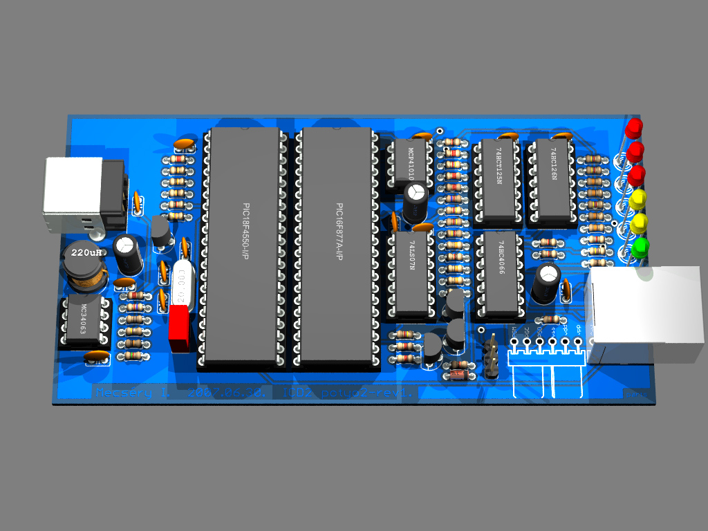

Feltettem a változtatásokat tartalmazó terveket ide:
http://potyo.extra.hu/forum/viewtopic.php?p=306#306

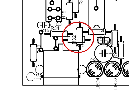

Amúgy az létezhet, hogy egymásra van tervezve keresztben 2 ellenállás? Vagy csak én néztem be valamit?
Ja, meg mintha pont az egyik ilyen ellenálláshoz menő fólia is kicsit hosszabbra sikerült volna
(#) potyo válasza Norberto hozzászólására (») Jún 22, 2007 /
Létezik, mindjárt javítom. Tologattam az alkatrészeket, hogy ami most került be, az elférjen, és úgylátszik valamelyik Undo után ezeket elfelejtettem ismét elrendezni...
Javítva!

Régen befejeztem az általam újratervezett potyo 2-es (valaki szerint 3-as) ICD2 (nem rev1!) NYÁK gyártatását. A továbbiakban azonban a gyártóval történt egyeztetésem alapján, azt tőle bárki beszerezheti. A megrendelésben csak egyszerűen "Mecséry féle USBICD02 NYÁK"-ként kérjétek. Árról nem tudok nyilatkozni !
Az ügyletben (NYÁK rendelés, szállítás) nem vagyok érintett, ezért esetleges felmerülő problémákban sem tudok segíteni !
Az áramkör építéséhez felteszek egy zip-et.
Jó munkát!

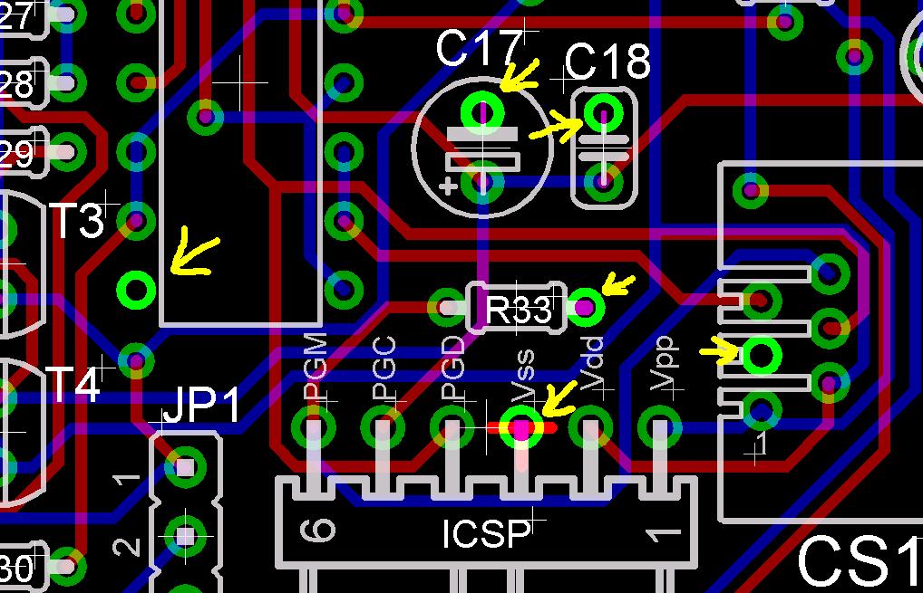

És egy kis segítség, azoknak, akik a potyo rev1-es kapcsolását szeretnék. A gerber könyvtárban az összes, gyártáshoz szükséges fájl benne van, csak gyártót kell találni. Azért, aki ez alapján akar gyártatni, előtte alaposan ellenőrizze a panel tervet és ha hibát talál jelezzen nekem.

Mindenkitől bocs!
Elszúrtam a kapcsolást pont a lényegnél, a 4066-os tápját a Vpp-n hagytam. Minden fájlt kijavítottam.

(#) MPi-c hozzászólása Júl 9, 2007 /
Figyelem! DwnLdr fórumtárs hibát talált a rev1 NYÁK-on. A C14-es kondi Vdd vezetéke a top helyett a bottom oldalon fut és így keresztezi az 1RA0 ezetéket! Javítom.
Kérem, hogy továbbra is mindenki ellenőrizze a NYÁK-ot alaposan!
