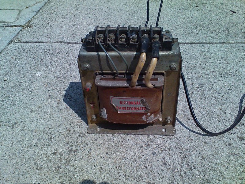

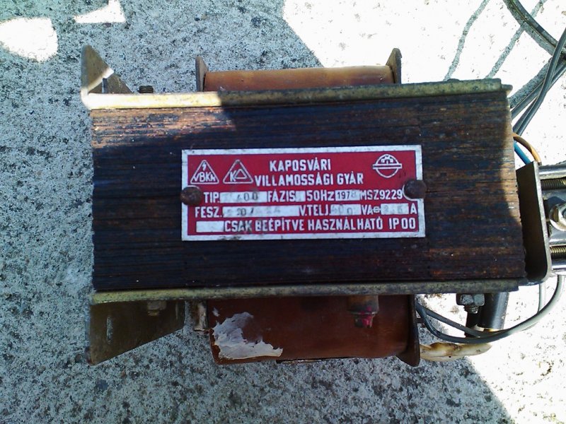

(#) Vajas Gergő hozzászólása Júl 16, 2011 /
Megépítettem ezt a kapcsolást: Bővebben: Link de sajna kicsi hozzá a trafóm de egyébként szuperül működik, viszont van egy 400VA- es 25,6V-os trafóm. Szerintetek működőképes lenne róla vagy ez már sok lenne neki? Elméletileg csak 0,6 V-al nagyobb a kelleténél jelenthet ez gondot?
(#) tibibalogh520 válasza Vajas Gergő hozzászólására (») Júl 16, 2011 / 1
Nyugodtan használhatod vele!
Később, több végtranyóval kiegészítve akár erősebbre is átépítheted a tápodat...
Minden esetre egy 4-5 A -es biztit tegyél a trafó szekundere után, mert ez a trafó már komoly zárlati áramokat tud áthajtani a vezetékeken, nyák fólián, aztán nehogy tűz legyen a vége.
Üdv Tibi.
(#) Vajas Gergő válasza tibibalogh520 hozzászólására (») Júl 16, 2011 /
Köszi szépen! Akkor nyugodt szívvel rá merem kötni most már
