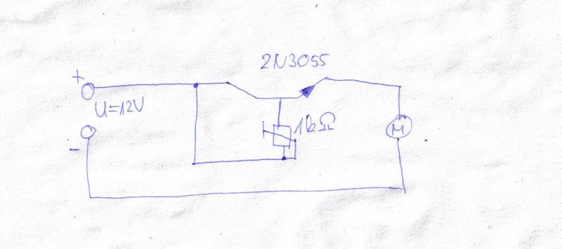

Vettem hozzá bordát, de kisebbet mint a leírásban, szándékozom nagyobbat venni, mert meglepően felforrósodik... Nem hittem volna, hogy 1 db ventilátorral is ez lesz.
Hétfőn veszek hozzá ellenállást, majd írok mi történt
(#) doomkiller válasza kopi120 hozzászólására (») Ápr 3, 2011 /
Itt egy másik verzió, akármilyen nagyobb teljesítményű (pl. BD241, BD243, de akár bd135 is megy csak nem szabad sok ventit rákötni mert elpukkan) tanyóval működik, én ezt használom. A tranyó (BD243) 1 ventilátornál szinte semmit nem melegszik azért raktam rá egy 2x3cm-es bordát a biztonság kedvéért.

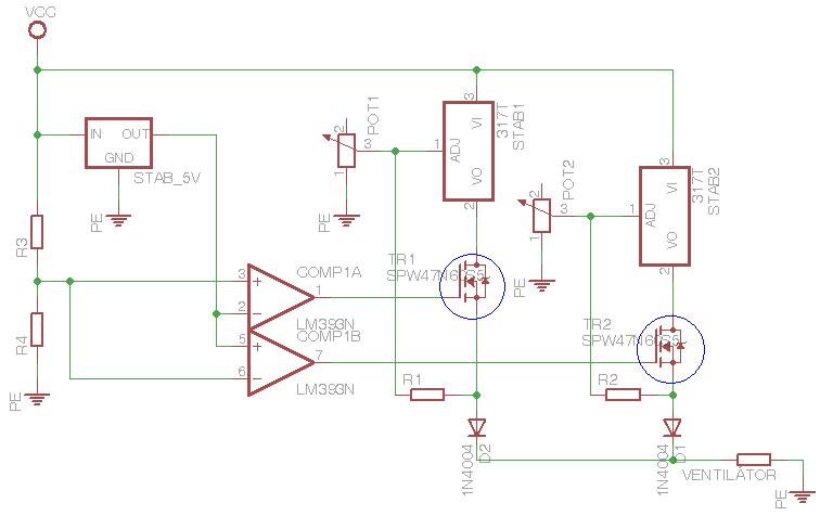

Helló!
A számítógépemben az alaplap normál esetben 8,4 V-ot ad a ventilátornak, viszont ha a proci hőmérséklete 55 fok fölé emelkedik, 12 V-ra vált. Azonban a fordulatszám ezeken a feszültségeken 7000 és 9000 körül van, és igen-igen hangos. Bár alkalmas programmal lehalkítom (3000 és 5000-es rpm-re), az igazi egy szabályozó áramkör lenne, ami az alaplap feszültsége alapján állít be új értékeket. Az áramkör terve itt van csatolva. R3=R4, így 4,2 vagy 6 V-ot hasonlít össze 5V-tal a két komparátor, és a komparátorok kimenetével szeretném vezérelni a két tranzisztort, hogy éppen a 3,7 vagy a 6 V-os forrásból kapja a ventilátor az áramot. Kell még bele egyéb alkatrész? A bekarikázott MOS tranzisztorok helyére milyen típust válasszak, vagy jobb lenne-e bipolárissal megoldani? Esetleg van egyszerűbb módja ennek a szabályozásnak? Sajnos a hűtőbordáknak meglehetősen nagy a hőkapacitása, így lassan jelzik, ha melegszik a CPU, másrészt nem is tudok termisztort tenni a lamellák közé, olyan sűrűn vannak.

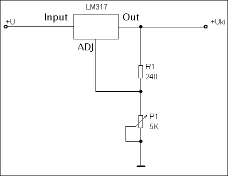

Hogyan lehet a számítógép tápjáról jövő fix 12 voltból csinálni 11-10-9-8-7-6-5-4 voltot? Van erre ésszerű lehetőség? A tervem az, hogy ha megvannak ezek az értékek, akkor egy több állású forgókapcsoló beiktatásával szabályozom a fordulatszámokat. A potméteres és a hőmérséklet vezérelt megoldás nem jön be.
Köszi
(#) kadarist válasza gabikiraly2 hozzászólására (») Máj 9, 2011 / 1
Fogsz egy LM317-et és egyedi ellenállásokból megcsinálod a feszültségosztókat, amiket aztán külön-külön rákapcsolsz az IC-re.
(#) gabikiraly2 válasza kadarist hozzászólására (») Máj 9, 2011 /
Szia,
Köszi az infót, addig eljutottam, hogy itt kiszámoltam a feszültségosztókat.Bővebben: Link
De az IC és a kapcsoló bekötésével már nem vagyok tisztában.
Bocs ha hülyeségeket kérdezek, de nem értek sokat az elektronikához (ezen próbálok most változtatni).
Na most ebben az esetben mégiscsak a potenciométeres megoldásnál kellene maradni, de nem csak úgy simán bekötve, hanem az előbb említett LM317-el kivitelezve. Bővebben: Link

Csináltam egy ventilátor szabályozót LM317-es IC-vel, az ellenállásokat úgy számoltam ki, hogy a maximum kimenő feszültség 12V legyen. A problémám az lenne, hogy ha rákapcsolok 12V-ot, akkor a kimeneten maximum csak olyan 5V körüli értéket mérek, illetve ha a bemenő feszültséget növelem (kb. 18V-ig), akkor sem változik a kimenő feszültség számottevően. Mi lehet a hiba? Esetleg az IC rossz?
(#) Josi777 válasza ariki hozzászólására (») Jún 17, 2011 /
Rossz az osztó értéke, a felső tagra kb. 240 ohm-ra emlékszem. Változtass az alsó tagon, a feszültségnek is változni kell.

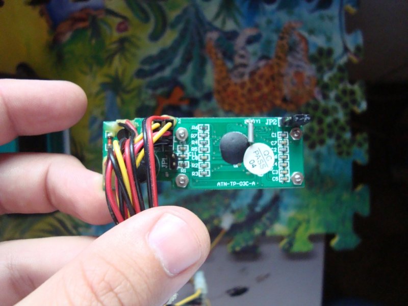

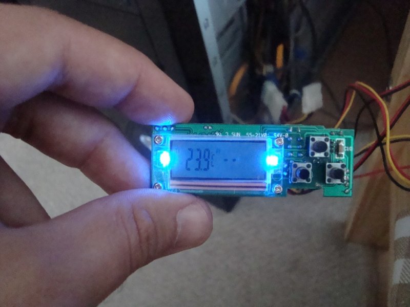

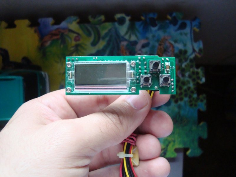

Találtam a kacatjaim között egy pc ventilátor szabályozót ami valamiért nem tökéletes.Két ventilátor hőmérsékletét tudja mérni celsiusban és fahrenheitben valamitn a ké ventilátor fordulatszámát is mutatnia kellene.Na itt a hiba hogy a kijelzőn nem jelenik meg az rpm értéke.Mellékeltem pár képet hátha valaki ránézésből tudja hogy ,mit érdemes nézni/mérni rajta.Az összes funkciója hibátlanul működik kivéve a fordulatszám kijelzést.

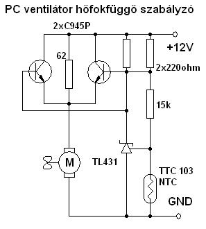

(#) Tarbur hozzászólása Okt 23, 2011 /
Olvasgattam ezt a kapcsolást, két kérdésem lenne amit nem írnak a cikkben. Az első, hogy milyen tartományban állítható ezzel a ventillátorok sebessége? Megoldható a fordulatszám szinte nullára csökkentése egészen a maximumig?
A másik pedig, hogy az alkatrészlistában említett 0,1µF-os kerámia kondit nem találom a HeStore-ban, nem lehetne mással helyettesíteni?
(#) Barret válasza Tarbur hozzászólására (») Okt 23, 2011 /
Ez-e jó lesz.kondi
(#) Tarbur válasza Barret hozzászólására (») Okt 23, 2011 /
Köszönöm a gyors választ! Ahogy nézem jobban, van itt más eltérés is, a kondenzátorra pl azt írja, hogy 1 µF-os legyen, a képeken viszont ha jól látom 2,2µF-os van beépítve, egyikből sem találok 35V-osat, mindegyikből 50V-os a legkisebb ami rendelhető. Akkor ezek szerint a kettő közül mindegy melyiket építjük be?
