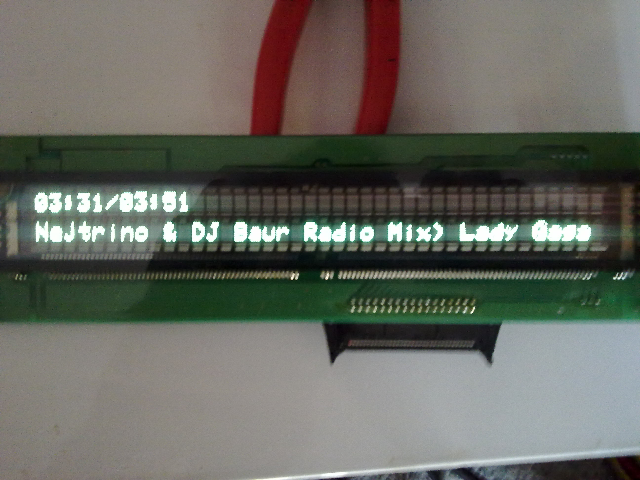

Üdv mindenkinek. Működik a kijelző Linux-Lcdproc párosítással LPT porton. Néhány kép róla. Már csak apróbb finomhangolások vannak.
