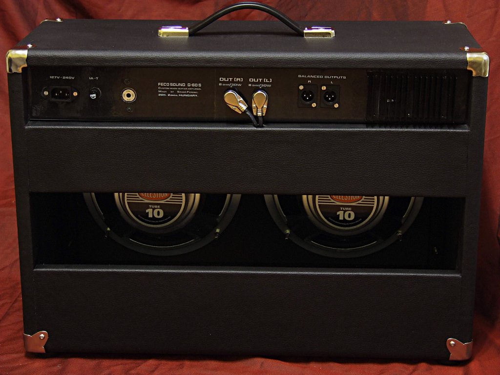

Én is nem rég javítottam egy FM 212-est. Azt kell mondjam, hogy még mindig egy nagyságrenddel különbül van összerakva mint pl egy Marshall MG-100, tehát ez még nem az olcsó kategória legalja ![]() Készen van a legújabb cuccom. Sztereó 2x30W-os, csöves előfokkal. Íme:
:eek2: Ez valami hihetetlen gyönyörű, biztos csodálatosan szól! Nagyon nagy gratula, a szakma ásza vagy, azt kell mondjam!

Köszi szépen, örülök hogy tetszik
![]() Holnap veszek fel hangot és majd jelentkezem vele. Nekem nagyon tetszik a hangja, hasonlítani nem tudom mihez, se nem Marshall, se nem Fender. Hatalmas dinamikája van, a zaja csekély, jó dögös, fröcsögős-karcos hangok jönnek belőle. ![]() A kapcsolás saját tervezésű, sokat kisérleteztem vele mire jó lett. 6N2P-EV sztereó előfok, aktív hangszín,2 db TL074 ícé van benne, ezek adják a szimmetrikus kimeneteket is. A végfok 2 db TDA 7294, +/- 28V-os tápról. A belseje kissé kaotikus, minden egység külön nyákon, sok madzag, trafós táp... majd lefotózom belül is, mert az elmaradt.
A kapcsolásról mit lehet tudni? Teszel közzé némi infót, rajzot esetleg? |
