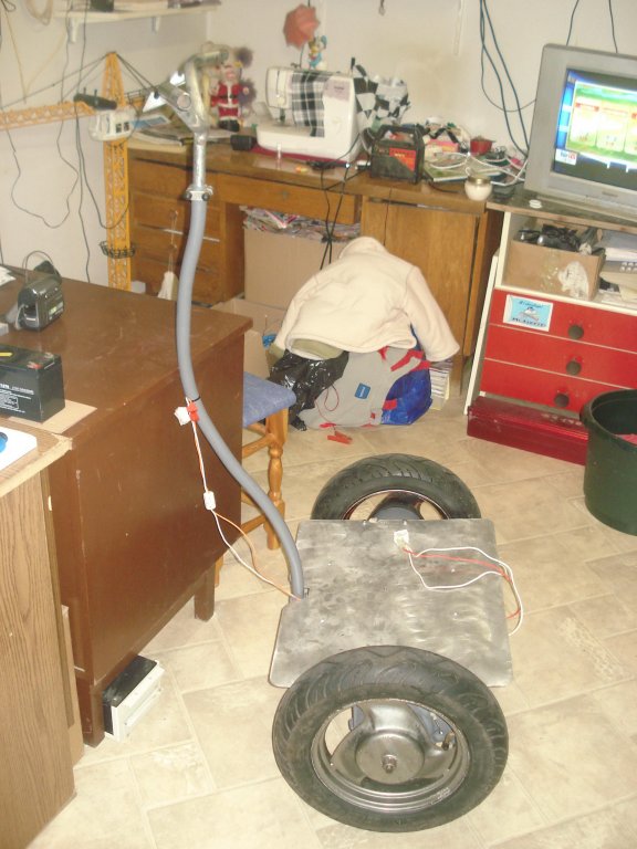

Kb. másfél éve kezdtem el egy projektet, és most a LaunchPad-nak köszönhetően 90%-osan kész. Kellett még hozzá, rengeteg tanulás, és kitartás, mivel teljesen egyedül csináltam. Van még pár kép és egy rosszul sikerült videó. Viszont egykis gondom támadt a freki beállításával. Alapban 1MHz-en megy a program, de túl lassú, és valamiért nem tudom beállítani 2Mhz-re. Tudna ebben valaki segíteni?
Az elöbb elfelejtettem csatolni a kb 2MHz beállításom.
Az adatlap szerint 3V-n 2.3MHz-nek kellene lennie, de valamiért nem megy nálam.

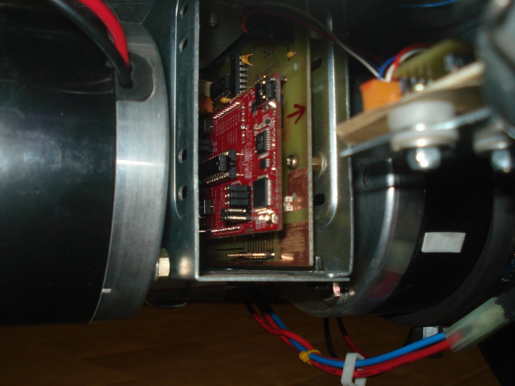

Sikerült
. Ismét a kapkodás volt a bűnös és ez négy napomba került. A hiba az volt, hogy csináltam egy panelt, amibe beültetem a Launchpad-ot, és ugye onnan kap tápot, tehát amikor belrakom a helyére a VCC, RST, TEST, jumpereket leveszem, ha kiveszem a LP.-t visszarakom. Ez utobbi elmaradt, vagyis csak a VCC-t nem tettem vissza amikor rádugtam a számítógépre, és nem kapott tápot. Vagyis kapott valamit mert az IAR néha felismerte.Mivel megnöveltem a frekit, így már normálisan megy a "segway". Nem döl el. (Olyan mint egy egyensúlyozó robot, csak nagyban.)
Gratulálok, ez tényleg egy bravúros elektronikus és mechanikus munka!
Remélem, rövidesen végleg elkészül, majd kérünk egy videót, ahogy ezen gurulsz.Boldog Karácsonyt és új évet kívánok minden MSP430 rajongónak!
Köszi, feldobtam a lentebb linkelt oldalra egy új videót. Már mentem vele, de a karácsonyi készülődés miatt nem sok időm van normális videót csinálni.
Véleg akkor fog elkészülni, ha sikerül két MSP430-at összekötni, valamilyen módon. Az ok, amiért össze akarom kötni őket, mert szeretném LCD-n megjeleníteni a sebességet, akkufeszt, H-híd hőmérsékletet, és ha szükséges a gyorsulásmérő középérték állítását megvalósítani. Ezek viszont nem férnek el ebben a uC-ben. Boldog Karácsonyt és kevés munkát kívánok mindenkinek!
