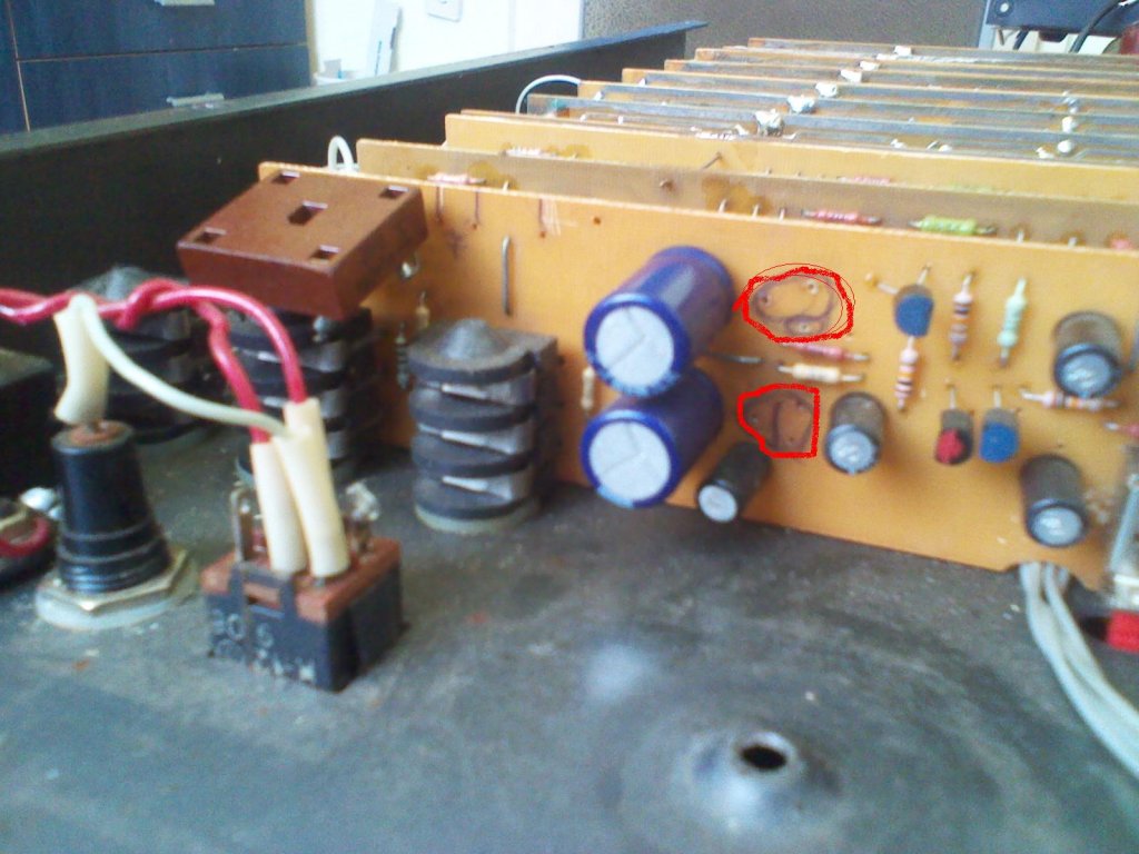

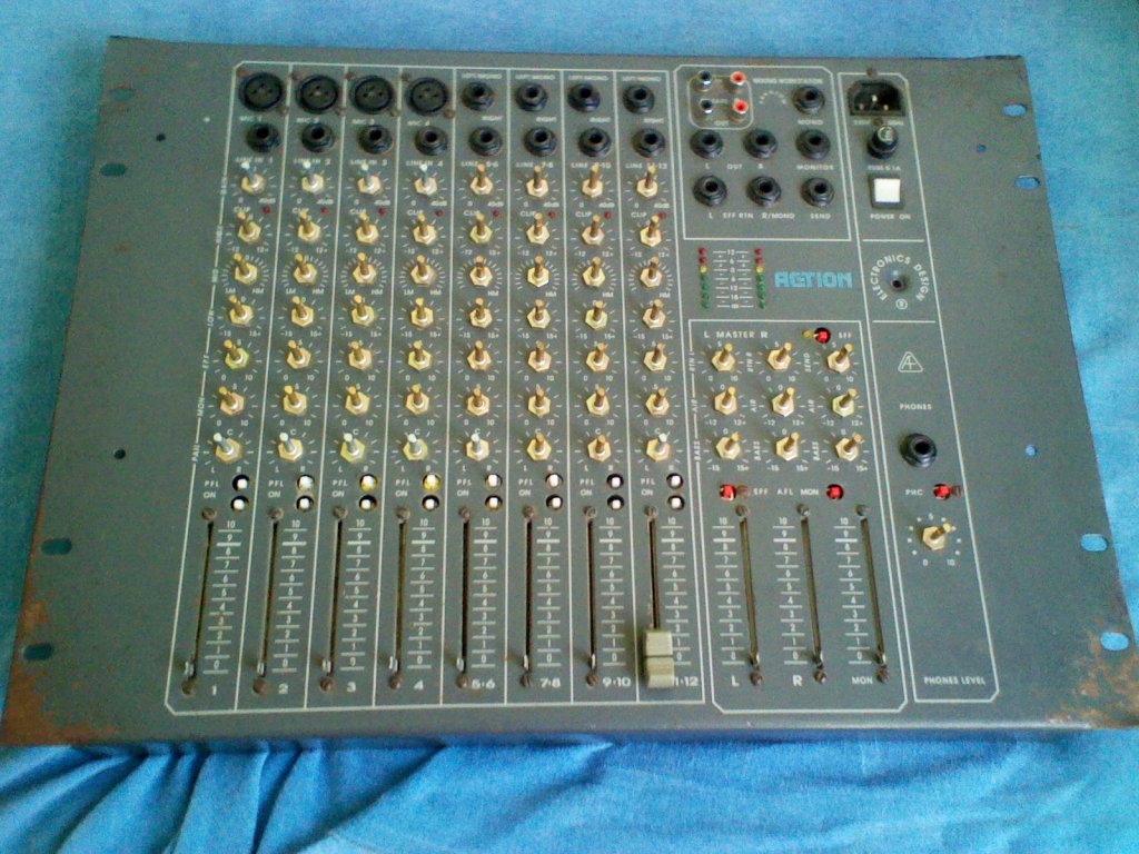

SOS segítség kellene.. Kezem ügyébe került egy orosz keverő a Tápja úgy van megoldva hogy a szűrő kondiroll lejön a + gnd - nah most ugyebár ez egy középen csapolt kapcsolás ugymond.. és az orosz bácsik beiktadtak a - és a + közé 2 tranyót és belemegy a + - fesz a tranyóba és utána kapja meg a feszt a keverő ha nincs tranyó nem megy át a fesz nah most én ígykaptam ezt a keverőt hogy ezek a tranyók hiányoznak nemtudna nekem segiteni valaki hogy mit tegyek bele Én valami BC párosra tippelek.. mert anyit tudok hogy ilyen formájú tranyó volt bene gyárilag nem tudom most hirtelen a tokozását hogy milyen tipus... ha valaki tud valamit ajánlani kérem írjon a segítséget előre is köszönöm

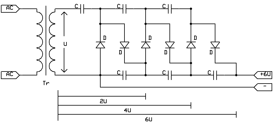

Lenne egy kérdésem a feszültség többszörözőkről.
Az alábbi Bővebben: Link
-en lévő többszörözőkkel hogyan kell számolni, a bemenő effektív érték * gyök2 * [többszörözés], vagy itt nem érvényes a gyök2-es szorzó?
(#) Qju válasza he6l6a hozzászólására (») Feb 8, 2014 /
Szevasz he6l6a !
Ha még érdekel a dolog; van erről egy érdekes cikk.
"A kaszkád kétszerező kapcsolást minden további nélkül lehet többször egymás után alkalmazni. A kapcsolás előnye, hogy minden kondenzátoron a megjelenő feszültség csak 2Uo értékű. Az egyenirányítók legnagyobb záró irányú igénybevétele is csak 2Uo nagyságú. Az elérhető nagyfeszültségnek gyakorlati korlátot szab az egyenirányítók belső ellenállása, melyeken a külső terhelés által kivett áram, jelentős feszültségesését okoz."
