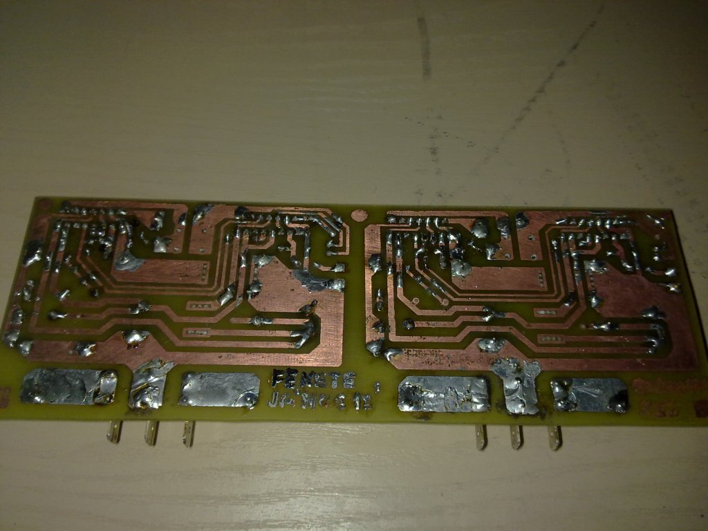

Sziasztok , megépítettem ezt a kapcsolást mindent rendesen ültettem be többször is leellenőriztem de bekapcsolásnál búgott a hangszóró és kiment az egyenfesz ahangszóróra.. nem tudjátok hogy esetleg mi lehet a hiba? Esetleg rossz ez a terv? Többet nem fogok ilyen mutyi tervek alapján építeni semmit. Viszont ezzel a kapcsolással is építettem nemrég egy erősítőt ez elsőre indult ugyanezel a táppal. A képet amit mellékeltem az alapjáncsináltam ajelenlegit. Bővebben: Link

(#) Bassmester válasza janimester hozzászólására (») Jan 22, 2012 / 1
A linkelt Mikroshop-os nyákot Pedró tervezte, a fotón lévőt pedig én. Mindkettő hibátlan, de ezt majd szerintem mások is tudtodra adják, akik megépítették. A saját mutyi munkádban keresd először a hibát, ne egy bevált nyáktervben!

Elhiszem , én meg átnéztem mindent és nemtudom miért de bazi nagy áramok mennek mindkét panelbe , teljesen egyformára csináltam meg őket pedig :S Nem tudnál esetleg képet csinálni nekem a te nyákodról?

Igen ez az enyém , pár alkatrész még nem volt bent de már azóta minden belekerült .. egyébként elfüstölte a túláram a 8-as lábnál a vezetősávot :/ itt akkor már nagyobb gond lehet . Ezért szerettem volna kérni egy két képet ami alapján megnézhetném hogy miben tértem el a tervtől .
(#) reloop válasza janimester hozzászólására (») Jan 22, 2012 /
A 8-as lábnál akkor füstöl el a vezetősáv, ha nincsenek az IC-k szigetelve és a borda testet kap
Nem kapott testet a 8-as láb a hűtőbordán keresztül? Rendesen el van szigetelve? Ellenőrizted szakadásvizsgálóval? Annak az ícének gatter
Bár ha hiszel a csodákban és a vezetősáv gyengébb volt mint az ícé, akkor biztosíték beiktatásával még próbálkozhatsz vele.
(#) janimester válasza Bassmester hozzászólására (») Jan 22, 2012 /
Minden ic-alá tettem szigetelőgyűrűt és szigetelőlapkát, utána megmértem szakadásvizsgálóval a borda és az ic-között mindegyik között szakadást mutatott, mértem ellenállást is a biztonság kedvéért 20Mohm-os méréshatár on voltam és így is 1-est jelzett ki tehát a műszer szerint is végtelen az ellenállás tehát onnan nem kaphatott semmit :/
(#) janimester hozzászólása Jan 22, 2012 /
Itt van pár kép hátha láttok valamit amit én nem vettem észre .
A képek alapján nem tűnik fel hiba. Csak egy IC-nél égett el a vezetősáv?
(#) janimester válasza reloop hozzászólására (») Jan 22, 2012 /
Igen csak annál , a bal híd jobb ic-nél. Egyébként már elég sokszor kerültek újabb és újabb panelbe és eddig soha semmi bajuk nemlett még . De szerintem maratok egy pár mikroshop-os panelt és ha ígysem fog működni akkor sikerült kinyírnom az ic-ket . Kár volt a trafó primerjéből kispórólni az izzót.
Ha vigasztal, nem nyák hiba. A bal híd jobb IC-nél a hűtőzászlón keresztül kellett áramnak folynia, mivel az megy a 8-as lábra, onnan meg az IC belsejében az előerősítőre, ami csak néhány mA-rel dolgozik. Azért írtam olyan határozottan a szigetelési problémát, mert az említett vezetősáv megégése tipikusan abból szokott származni. Ez a 8-as láb most mutat vezetést a test, kimenet vagy pozitív táp felé?
(#) Bassmester válasza reloop hozzászólására (») Jan 22, 2012 /
Ez így van :yes:
Csak is zárlat okozhatta. Elég egy óvatlan érintés egy mérőcsúccsal, vagy egy sorja a hűtő furaton és megvan a baj.
