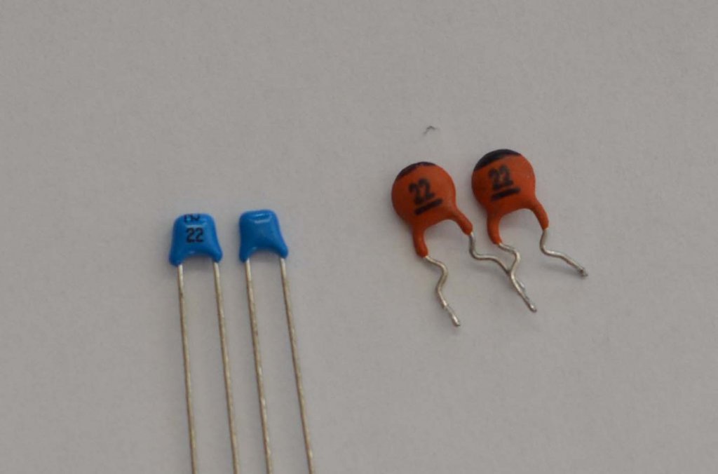

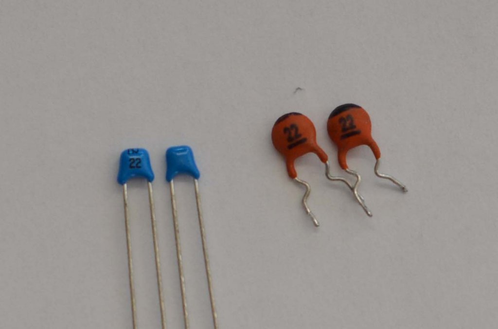

I tried another 20Mhx XTAL same result...also change my 22pF cap..all are marked 22pF NP0...
My other 22pF cap is like the one in the right..with BLACK on top... My pcb is same as posted in the forum..
Look at the following quartz around the PCB: shorted wire, broken wire, soldering error ...
If you have an oscilloscope, you can measure the signal of the quartz!

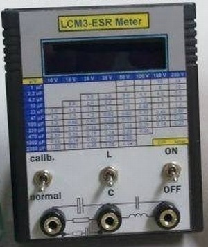

Sziasztok Mesterek!
Minap láttam egy után épített LCM3 fényképét. Nagyon megtetszett a fényképen lévő készülék mérete, doboza. Tudna valaki segíteni, hogy ilyen műszerdobozt hol lehet beszerezni??? Köszönöm előre is !
Nem tudom hol lehet ilyet kapni, de ebbe a kis dobozba biztos nem lehet bele tenni az elemet. Nekem a nagyobb van, a szürke. Abba éppen bele fér a 9V-os.
Ebbe valószínű nem fér bele. |
