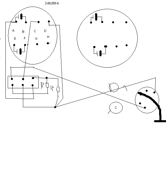

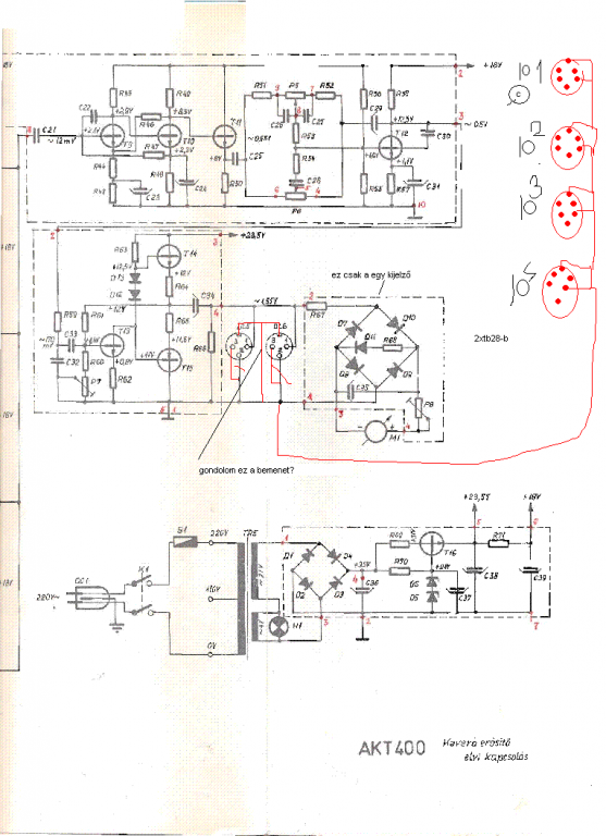

(#) zecx válasza pucuka hozzászólására (») Feb 25, 2012 /
NA faja akkor eleve rosszul kötötem.De viszont a rajz is hiányos mert nem csak ez a 2din csati található,hanem van még 4 abból egy kapcsoloval álithtó,össz vissz 6 poti van 2 a mély ill magasat szabályoza 4 pedig a csati erejét.
Kisé átszerkesztem a rajzot.
Hirtelen bocsi a szakszerűtlenségér.
Nos a d1es ami c-s jelzést is kap egy választóval.
de a többi din már a 2xtb re emgy és onnan poti. Akkor most a kapcsolos D1 a bemenet?

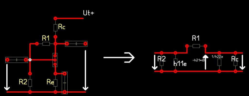

(#) Gránátalma hozzászólása Feb 25, 2012 /
Erősítő alapkapcsolás témában kereslek fel titeket ezúttal, mert a házi feladat, elmélet topikban sajnos nem kaptam használható választ.
Hátha itt fogok.
„(kapcsolást sprintben rajzoltam meg mert más célprogramom momentán nincs)
A kapcsolásból felírtam a bemeneti ellenállás, illetve a kimeneti ellenállás képletét, de nem nagyon sikerül a feszültség és áram erősítés képlete.
Rbe= R2xh11e x[R1+(1/h22exRc)]
Rki= Rcx1/h22ex [R1+(h11exR2)]
Szerintem így alakul a dolog, de ha nem szóljatok!
Az erősítésekkel viszont nem boldogultam.
Ötletek?”

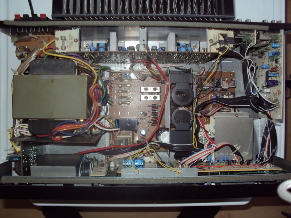

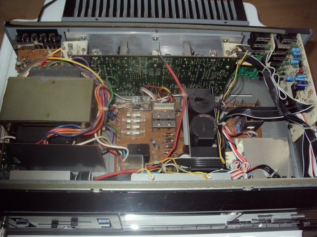

Én sajnos nagyon zöldfülű vagyok a témában, sokat is gondolkodtam, hogy meg merjem-e kérdezni tőletek szerény kis bajomat. Én csupán annyit szeretnék megkérdezni a hozzáértőktől, hogy van egy régebbi stereo erősítőm. A problémám annyi vele hogy kisebb hangerőnél is recsegő, torz hangot ad ki. Nem mindig, kb fél órás használat után. Sokáig a hangfalra gyanakodtam, de mikor az erősítőbe fejhallgatót dugtam, akkor is tapasztaltam a problémát, így arra gyanakszom, hogy nem annak lehet baja. Nekem elég "kényes" a hallásom és meghallom, ha valami torz vagy nem úgy szól ahogy kell. Sokan nem figyeltek fel rá, de engem zavar. Tudom láttatlanban nem lehet sok okasat mondani, de szerintetek meg lehetne-e javítani a készüléket, továbbá érdemes lenne-e foglalkozni vele? Én nagyon szeretem, mert jó kis masina lenne, de semmit nem értek hozzá. Egyszer szedtem le a tetejét, belekukkantván hogy mennyire poros, kókányolásnyomot nem láttam benne így gyorsan vissza is raktam a tetőt. Kérlek benneteket, ha tudtok valami tanácsot adni ezzel kapcsolatban jelezzétek nekem. Előre is köszönöm a fáradozásotokat.
Xpke
(#) reloop válasza xpke hozzászólására (») Feb 25, 2012 /
Üdv! Tölts fel ide egy fotót a belsejéről.

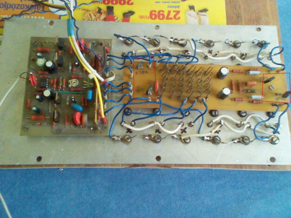

ma kiprobáltam a RX 800 as bal oldalát kicseréltem benne a kt tranyókat BD 317 re meg 318 ra meg a BD 139 140 es meghajtó tranyókat lecseréltem BD 244c és 243 c re és az volna a kérdésem hogy a másik panelen ot is vanak ilyen orosz tranyók amiket a képen bejelöltem Pirosal gyárilag a meghajtó tranyók is ilyen számú orosz tranyó volt nah most amit bejelöltem pirosal azokat nem cserélhetem ki BD 244 c és 243 c re? SOS valaki segítsen

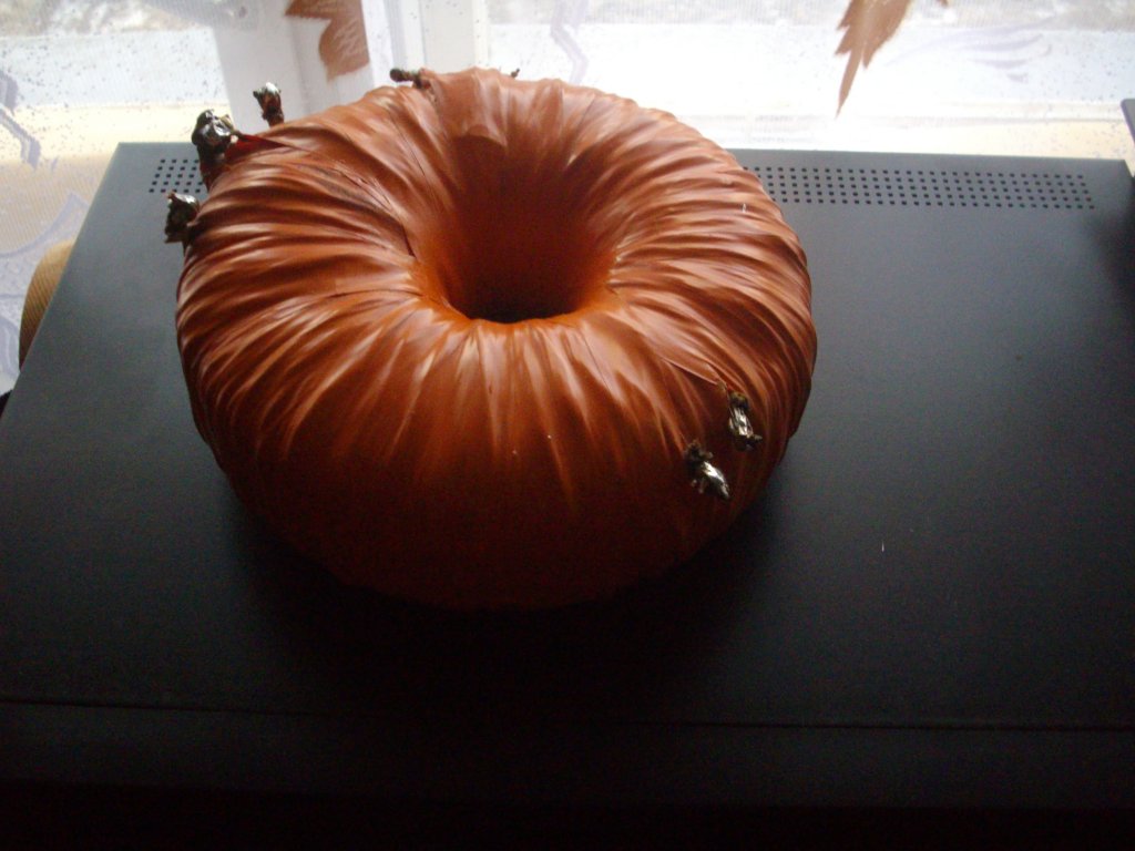

(#) zsindely hozzászólása Feb 26, 2012 /
Új vagyok a fórumon is,és a hobbielektronikusok küzt is,bár magamat nem nevezném annak nemrég kezdtem el kapírgálni a témát.A lelkesedés megvan,de a tudás,háth az hagy kivetni valót :S Szóval a kérdésem a következö lenne,találtam 1 rosz videomagnót,kibuheráltam a tápját,van rajta trafó,kondenzátor,tranzisztorok(4db) és ebböl szeretnék,ha nem is sztereo,de egy mono erösítöt eszkábálni,felhasználási területe egy 230W reflexdoboz meghajtása lenne,ha ki lehet belöle annyi powert csikarni,illettve ha egyáltalán bármit is ki lehet hozni belöle,ha valaki vállalkozik,hogy segít készítek képet róla,leírkálom az alkatrészek adatait,célom legföbbképp a tanulmányozás
(#) mindenes válasza zsindely hozzászólására (») Feb 26, 2012 /
Egy ilyen trafóból nem túl sokat lehet ki hozni, sacc per kb 50-70W lehet ami egy 2x tda2030 nak még éppen megfelel.Egy ilyen trafótól ettől nagyobb teljesitményre ne számíts. Bővebben: Link

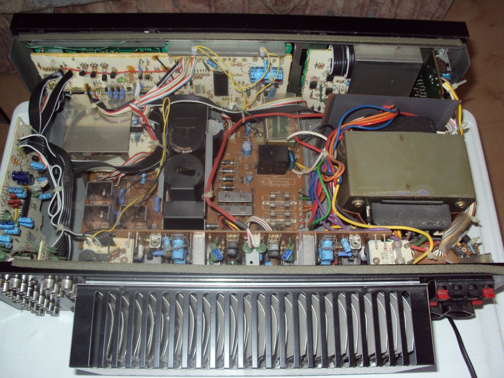

(#) xpke válasza reloop hozzászólására (») Feb 26, 2012 /

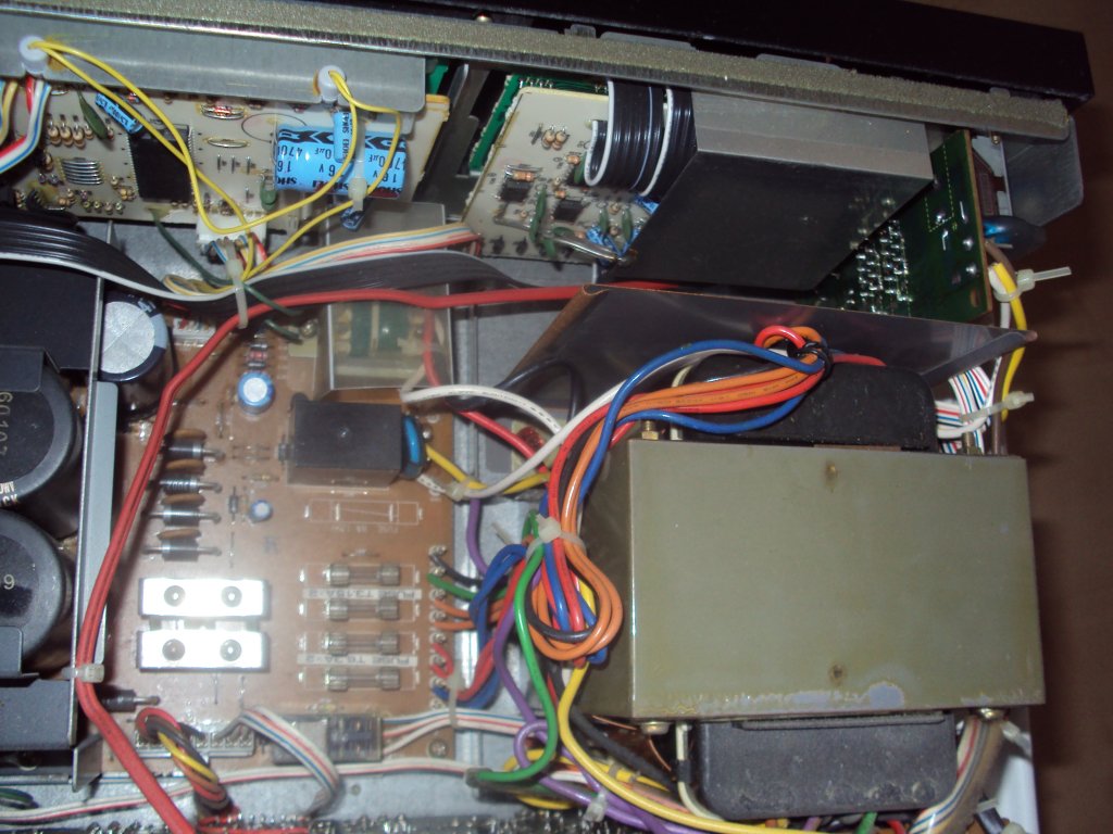

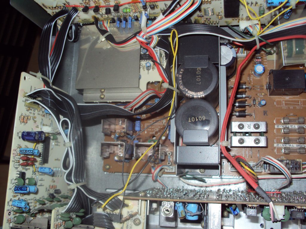

Készítettem pár képet az erősítőről. Én úgy látom, hogy nem piszkált bele senki sem, de mint mondtam nagyon nem értek ezekhez. Nehéz és tele van mindenféle kondenzátorral. Sérülést nem láttam benne. Az erősítő egy Fisher CA-890 tipus. Nemtudom, hogy megéri-e vele foglalkozni. Minden tanácsot szívesen fogadok.
