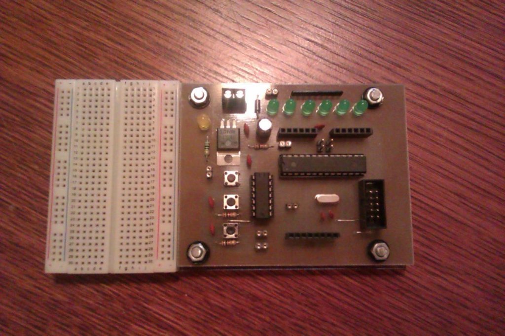

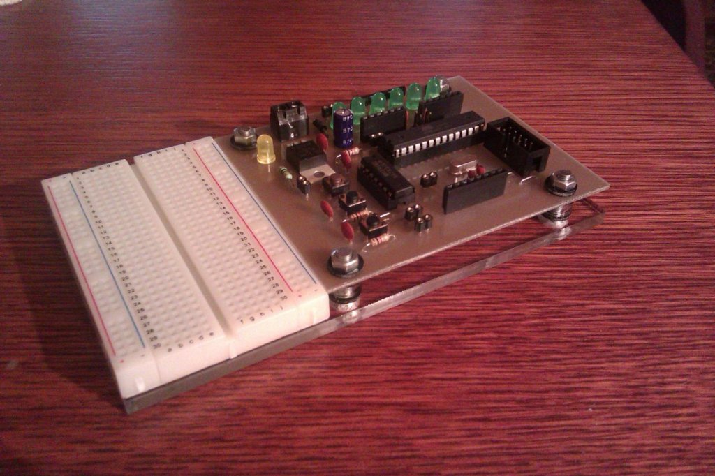

Készítettem egy fejlesztői panelt a jó öreg AVR Atmega8 proci köré mert még mindig nagyon elterjedt, olcsó és gyakorlatilag a leggyakoribb perifériák mindegyike megtalálható rajta. Úgy terveztem, hogy alapból minden I/O funkció kipróbálható legyen, a kis dugdosós panel segítségével pedig már komplexebb áramkörök is összeépíthetőek legyenek. Szerintem jó alternatívája lehet a nagy méretű, szimplán csak dugdosós panelon összedrótozott áramköröknek melyeket eddig használtam mert ez így sokkal masszívabb és kompaktabb, szükség esetén jól hordozható megoldás. Ha esetleg érdekel titeket tehetek majd fel nyáktervet, természetesen csak furatszerelt könnyen és olcsón beszerezhető alkatrészekből áll.
Üdv! Prímának tűnik, szerintem sokan szívesen fogadnánk a terveket.
Maga a munka szép. Az alapötlet 1000 emberben ott van.
Mégis szerintem ez nehezen használható. Bármelyik törekvő kezdő hamar kinövi. Csak, hogy az alapokat említsem: nyomógombok (pl.: bill. matrix), LCD, RS232/RS485, külső memória. ADC egyedi ref. feszültséggel? SPI? Ezek egy jó kezdőnél hamar előjönnek. És akkor még jöhet még a PWM stb... Erre a célra kicsi ez az áramkör. Maga a munka dícséretes!
Hasonlót építettem már magam is. Bővebben: Link Van igazság abban amit blackdog ír, vagyis bizonyos perifériák hamar hiányozni fognak. (egy használható külső feszültségreferencia és egy eeprom majdnem mindig kell) Egy "minden igényt kielégítő" fejlesztőpanel viszont megint felesleges. Túl nagy/drága lenne. A te megoldásodnál nagyon tetszik, hogy a dugdosós próbapanelt hozzárögzítetted az áramkörhöz. Ezzel hosszú távon szerintem sokkal jobban jársz, mintha egy nagyméretű panelt építettél volna. tapasztalat, hogy pont az a periféria amire szükség lenne, az nincs a próbapanelon, vagy nem úgy van bekötve ahogy te szeretnéd, stb.

Sziasztok Doszpot és blackdog,
Köszönöm a véleményeket. Persze, az ötlet nem új és nem is túl innovatív, sokan csináltak már hasonlót de azok (és még a készen kaphatóak is) számomra vagy feleslegesen nagyok voltak és/vagy a kialakításuk nekem nem volt megfelelő (ami nem jelenti, hogy rosszabbak!) így hát csináltam egy panelt ami teljes mértékben a saját igényeimhez igazodik. Egyébként minden portláb külön is ki van vezetve tehát bármit lehet rá kötni, nem kell lemondani egy funkcióról így a külső referenciáról sem, igaz, hogy így kell pár szál vezeték de ez még így is sokkal kompaktabb mint a csak dugdosós panelek. Én egyébként modulokban gondolkodom, tehát külön lehet rá tenni mátrixbill.-t, (ehhez még csak kivezetékezés sem kell) és a távolkeletről párszáz forintos áron beszerezhető UART konvertert is ami szerintem jobb megoldás a panelra ültetett, MAX232-esnél mert sajnos nincs soros port a gépemen.

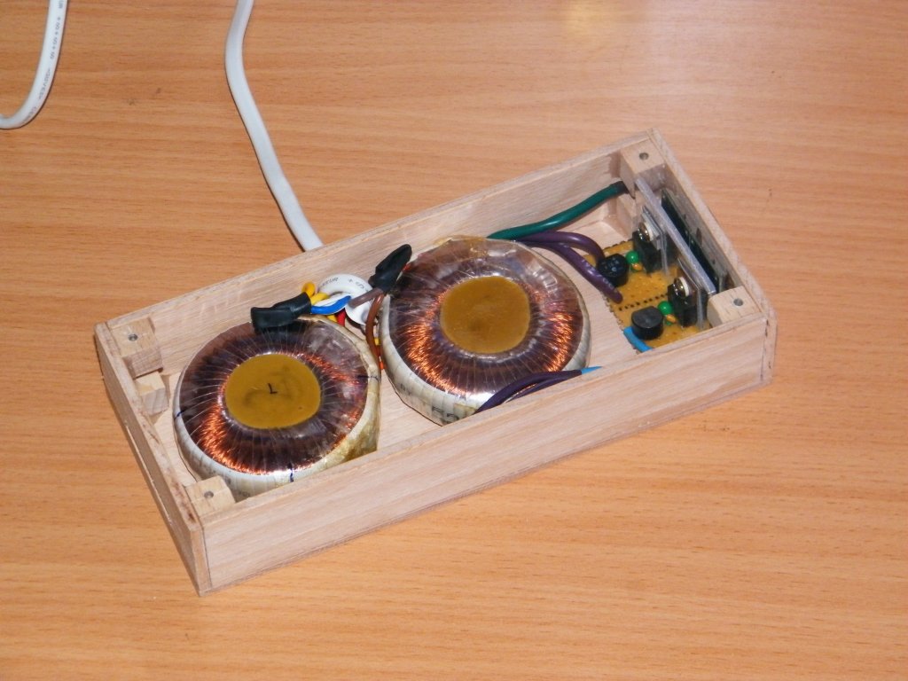

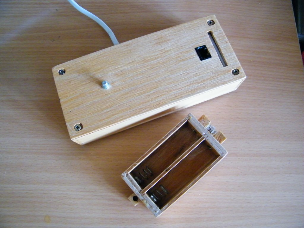

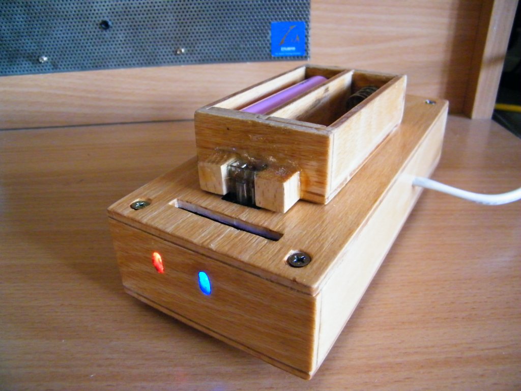

Lassan, de biztosan elkészült a dupla Li-ion akkutöltőm. Igen egyszerű kis szerkezet, de jól végzi a dolgát. A töltőáramkört magát nem én készítettem, hanem előregyártott panelként szereztem be, a tápegységeket és a dobozlást körítettem hozzá. 2db Li-ion cellát tud külön-külön tölteni, vagy, 2db soros cellát, de azokat is külön-külön töltve (nem kell szétszedni, csak a 'közös' pontot kivezetni).

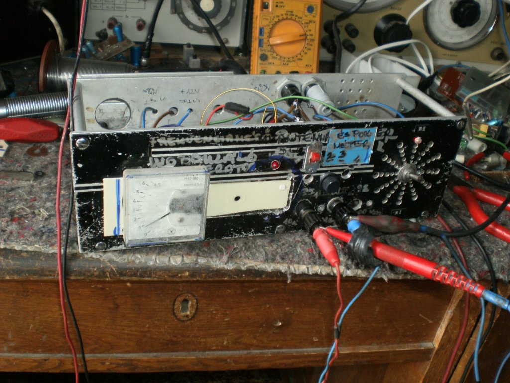

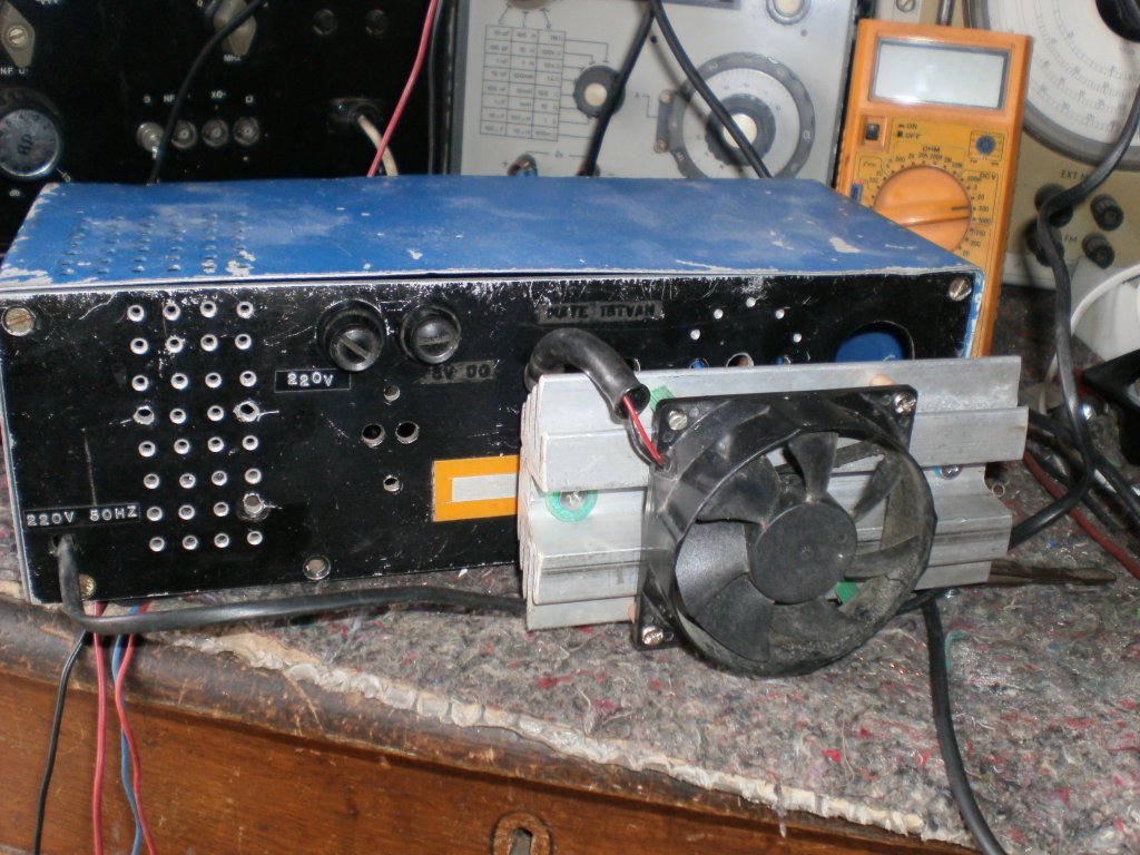

Elkészült az elektronikus műterhelésem,érdemes megcsinálni nem bonyolult és szépen müködik,igaz a doboz még hagy kiváni valót maga után.Leírása a Hobbielektronika ujság 2003/11-s számában található.
Nem semmi design
Ipari verzió, gyári patinával ellátva!
A kinézetével nem sokat kínlódtál az biztos.
Gondolom mivel működik már örökre így marad.
Hagy némi kívánnivalót?! Ez egyszerűen borzalmas, ahogy kinéz a dobozolás. Az igénytelenség ékes példája. Elnézést, hogy ilyen nyersen fogalmazok, de ezt váltja ki belőlem a látvány. Az egy dolog, hogy működik. A külső borításnak is szépen kell kinéznie, amire büszke lehet az ember. Erre nem lehet büszkének lenni, mert ez egész egyszerűen csúnya.
Még egyszer elnézést a nyers fogalmazásért.
A kivitelezés sajnos tényleg elég "TRÉ" lett, de ha megtennéd hogy a kapcsolási rajzot felteszed, azt nagyon szépen megköszönném (talán megköszönnénk, ha a többi fórumtársunk nevében is szólhatok) Előre is köszi. Üdv. B

Igazatok van,csak gyorsan kellet valamit összehozni,Igaz ez azért nem mentség.De még szeretnék egy feszültségmérőt is építeni bele.Az ic kiváltható Tl071-l,a fet Irf 530-l.

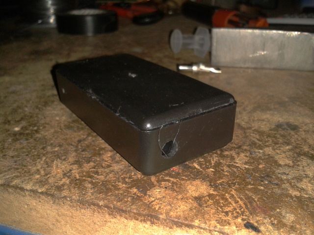

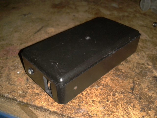

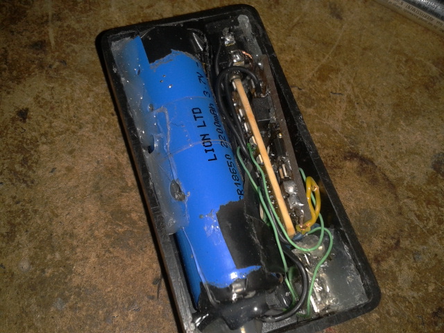

Kééész vagyok vele. ![]() Ez a cella képes feltölteni teljesen az én samsung galaxy ace telefonomat teljesen lemerült állapotról 100%-ig. 1350mA-es eredeti akkuval(ez a telefon akkuja.) A hengeres kék, li-ion cella 2200mA-es, vadi új, és kicsit ez csalóka, mert nem ennyit tud leadni valójában, ahhoz, hogy a konverter 3,7V-ból 5V-ot állítson elő, az plussz 150-200mA, 5V, 400mA kimenő teljesítmény melett. Van benne egy víztiszta, hidegfehér, szuperfényes 5mm-es LED, amit nand kapukkal, CD4011-es segítségével két fémfelület kézzel való érintésével tudok vezérelni,(zseblámpához eléggé méltó, jó fénye van, valami egyedit akartam, a mikrókapcsoló pedig nem az , 73fokos hőbiztosíték(kisebbet nem találtam, pedig elég lenne 50fok körüli, és a mostani 10A-es helyett 3A-es), egy 3A-es smd biztosíték, továbbá tartalmaz egy Li-ion töltő egységet MCP 73831-el, egy zeneres, Ledes feszültségfigyelőt(ami jelez, ha az akku túlságosan lemerül, és kevés van az energiából), egy olyan egységet, ami 3,1V-nál megszakítja a teljes kimenetet, és a töltőfesz ráadásáig nem is kapcsolja azt vissza(RS tárolós megoldás, köszönet érte Bundyland-nak, és _vl_-nek a DC-DC konveter topicból), és persze magát a step up convertert, MCP1651-el.Üdv.Tomi Készül majd a cikk is. További képek: Bővebben: Link Bővebben: Link Bővebben: Link
Én azért félnék egy barkács töltőt egy ilyen drága telefonra dugdosni.
De ettől eltekintve biztos megbízható, csak én vagyok a betoji. ![]() Nekem ez meg sem fordult a fejemben.. A nokiámat is szétszedtem, amin volt még 1,5; 1 év garancia, kíváncsiságból, pedig bármit elronthattam volna, eltépek egy szalagkábelt, beesik egy óndarab, meghal a telefon.. ez ugyanolyan szitú.(bár ehhez az érintőshöz nem vagyok elég bátor.. )Egyébként kevés félnivaló van. 2 eshetőség lehet. Vagy teljesen totál zárlatot kap a telefon töltőjének bemenete, így ez a dobozka, vagy valamilyen rendellenes szituban felgyorsul a step down, és többet kap a telefon 5V-nál.. Minkettő eléggé valószínűtlen, az elsőnél tuti eldurran valami, ha nem is, akkor a bizti old le, vagy a fólia pattan el.. A másik is eléggé elképzelhetetlen számomra. A kezdeti elképzelés szerint 6V-ból akartam előállítani 5V-ot stabilizátorral, amire hála istennek szervízmacska felhívta a figyelmem, hogy veszélyes, ha rákerül a 6V a telefonra, de itt vagy 0V-ot kaphat a telefon, vagy 3,7V-ot.
"vagy 3,7V-ot."
...vagy amire tervezve lett ez a dobozka 5V-ot. Ami 100%-osan szimulálja a PC USB tápját, vagy a telefon eredeti hálózati töltőjét.
Érdekes kis kütyü..a jó öreg takonyragasztó
.Hát lehet én is félnék amit janikukac írt.DE attol függettlenül biztos megállja majd a helyét.
Köszike.
![]() Én is tartottam tőle az elején, jobban hajtott a kíváncsiság, nem haboztam, de ha a 230V-os töltőt rámeritek dugni a telefonra, akkor ezt is.. |
