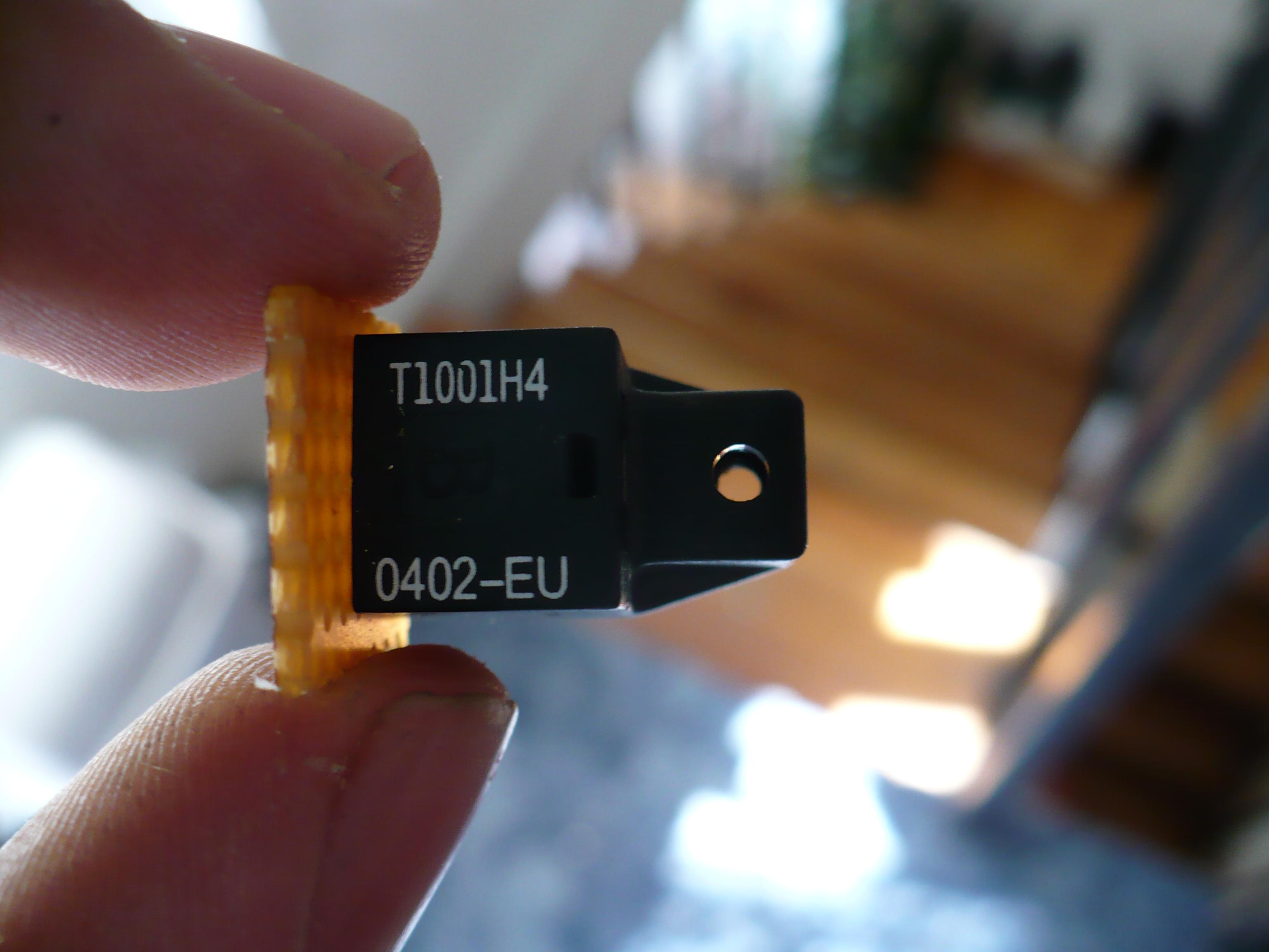

(#) Tetye hozzászólása Máj 9, 2008 /
szerintetek ha a dvdmből kijövö optikát össze dugom ezzel az optikai történettel akkor valami áramkör segitségével tudok belöle 5.1es hangot levenni?
képek mellékelve a csatolóról..
milyen elektronika kellene ahoz hogy müködjön ?
