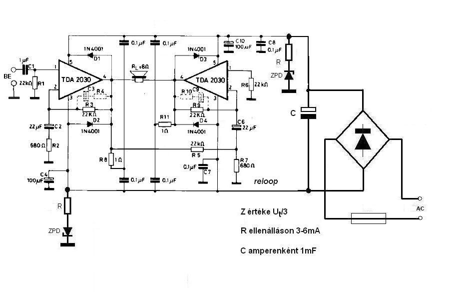

Adott a TDA2030+BD lebegőtestes hidam 4Ohm-al terhelve. Meg lehet valahogy határozni, hogy mekkora az a feszültség amit még elbír?
Mondjuk 16V-al megy most, a hozzá tartozó zenerekkel, de nem tudom meddig lehet elmenni.
A másik, hogy most egy 200W-os 30cm-es hangszóró van rajta, ezt meg tudja fektetni, ha valami hiba csúszik a gépezetbe? Gondolom a TDA-ba épített védelem az működik, ha kell, de a tranzisztorok meg tudnak futni. Nem?
Amúgy érdekes módon az áramfelvétel nem megy sokkal 1A fölé, bár magasabb feszültségen csinált olyat, hogy megugrott egy pillanatra, de nagyon, na akkor vettem vissza, de lehet ez csak a multim pontatlansága.
(#) reloop válasza cooper85 hozzászólására (») Ápr 26, 2012 /
Szia! A feszültséget annyira növelheted amennyit a TDA adatlapja megenged. A tranzisztorok bírni fogják, gondolom nem volt különösebb gondod a melegedésükkel.
Feltétlen használj biztosítékot a tápágban.
Készítettem egyenfeszültség védelmet lebegő testpontos kapcsoláshoz, a témájában megtalálod.
Amennyiben változtatsz a tápfeszültségen a zener-diódák és az ellenállások értéke az egyszerű képletek szerint módosul.
(#) cooper85 válasza reloop hozzászólására (») Ápr 26, 2012 /
4A-es lassú biztosíték van a tápágban. Csak ezt is túlugrotta néha az áramfelvétel, de akkor valószínű csak a multim nem bírta a hirtelen változást.
A tranzisztorok alig melegednek, a hűtőborda is alig melegszik fel. Kb 30 fokos lehet.
Akkor ha jól értem, hiába a 4Ohm, amíg nem melegszik különösebben addig mehetek felfele?
A védelmet azt láttam, tervbe is van, csak ahhoz kellene majd a toroid, de először be akarom lőni a max feszt.
Mekkora teljesítményt szeretnél kihozni az erősítőből? 120W/4ohm-hoz 24VAC/6A szekundert ajánlok.
(#) cooper85 válasza reloop hozzászólására (») Ápr 27, 2012 /
Ha már megcsináltam, akkor a maximumot.
A hangszóró megvan hozzá, akkor legyen kihasználva.
Köszi szépen, ezt akkor kipróbálom!
