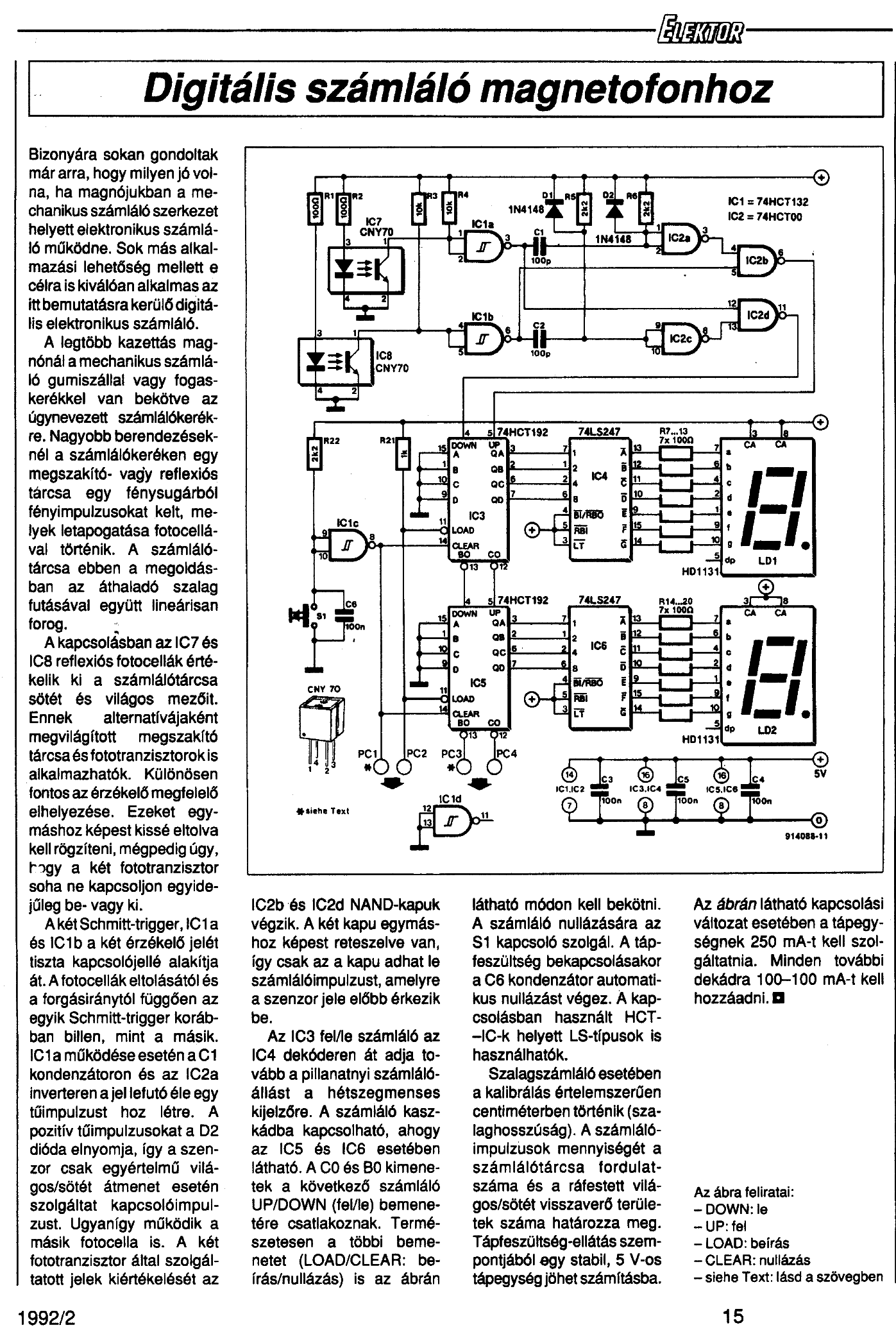

Ha mindenáron TTL-ből akarod, akkor láttam az Elektorban egy digitálisra átalakított magnó-számlálót. Eddig egyszerű a feladat, mert csak oda-vissza számláló kell, és a kijelző meghajtók. A bemenet kapuzása sem feladat. De ha kell más is, félek TTL-temető lesz.

(#) Medve válasza Medve hozzászólására (») Aug 20, 2010 / 4
(#) Stewe válasza Medve hozzászólására (») Aug 26, 2010 /
Egy csúnya flag miatt nem tudtam hálát rebegni, de ehhez már összehozom a bemeneti jelformálót! Köszönöm!
