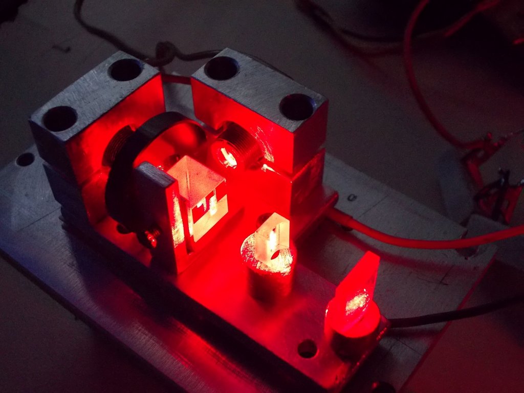

(#) epyn válasza kasas hozzászólására (») Júl 29, 2012 /
„HA abban is csíksukárzó van akkor sokra megyünk vele”
Miért?
Lehet kapni korrekciós optikákat,prizmapár,vagy fast axis lencsék.
Nekem prizmák húzzák össze a csikot,rendkivül jó minőségben,a mért széttartás 0,8mRad,ami közel egyenlő a zöld,vagy DPSS lézerek széttartásával.Az ára sem borzasztó,nagyjából annyi,mint a dióda.
prisms1
prisms2
prisms3
A beszerezhetőségeebay-ről , vagy Angliából lehetséges.

Igen pl a 10mw piros lézerem 300m en egy kis tűszurka pontot láttat magából de ha mellérakom a kéket az egy félméteres csíkot vetít ill volt olyanom is ami egyenesen egy nagy négyzetet vetített és ez mind szabályos kollimálás mellett történt tehát nem azért mert rossz lencse vagy beállítás volt. Amúgy nem tudtam hogy prizmákkal is lehet kollimálni . Akkor ezek szerint két 90 fokban elforgatott prizmával az összes diódát lehetne kollimáni?

(#) epyn válasza kasas hozzászólására (») Júl 30, 2012 /
A prizmák szöge lényeges,de nem 90°,ha jól rémlik 56°a bezáró szöge a külső lapoknak
A képeimen láthatod a megfelelő elrendezést,de a mellékletben van az 1:1 arányban nyomtatható file.
Ezek a prizmák a kék hullámhosszra vannak bevonva tükröződésgátló réteggel,tehát csak a 445nm-eshez lehet használni.Persze kapni más réteggel is,pl a 473nm DPSS-ben is vannak ilyenek,csak ott az infravöröst engedik át,vagyis a "pumpáló" infra diódát korrektorozzák.
