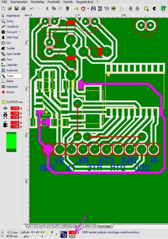

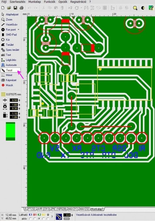

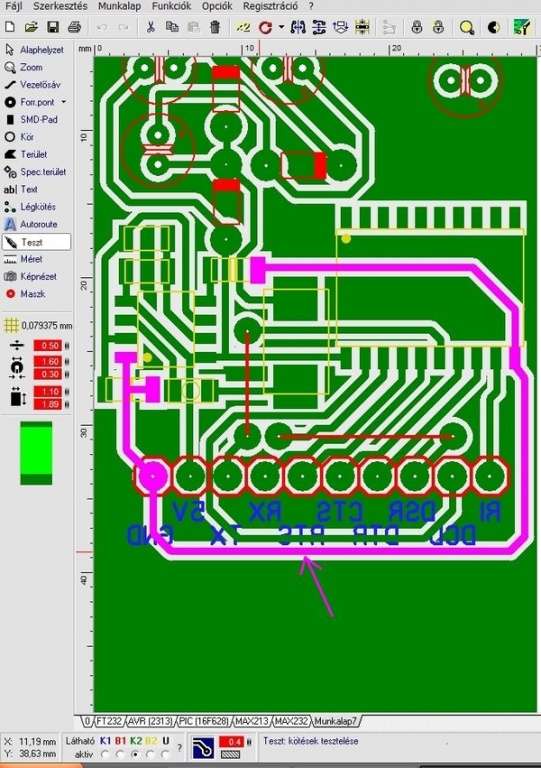

(#) morgo válasza 06smici hozzászólására (») Jan 4, 2013 /
Ezzel az U réteggel az a gond, hogy akkor nyomtatod a többi feliratot is, amit nem kéne.
Próbáld inkább úgy, hogy kiválasztod a teszt menüt, valahol kattintasz a GND-re, aztán 0-ra állítod az izolációs távolságot.
