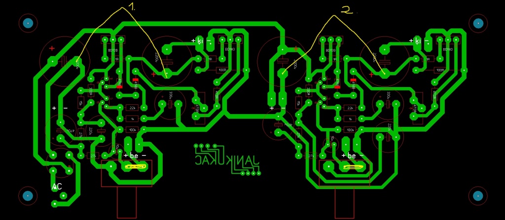

Odaraktam a trimmer helyére egy 220R-t, minden tranzisztor külön kapott egy 3x1cm-es 1mm-es ideiglenes bordát (nincs szigetelő lapkám, meg ez volt kéznél), de ugyanúgy zúg, ha bedugom. Mit tegyek? Vigyem el szakemberhez?

Tessék! (Sajnos a nagy felbontás miatt nem engedélyezte a HE, hogy ide töltsek... ) 1 2 3

Jani! Már a másik témában írtam, hogy ha a poti helyén átkötés van, akkor is 40mA nyugalmi áramod lesz ami nagyon elegendő. Direkt a kedvedért készítettem egy szimulációt.

A poti helyére tégy be átkötést, azaz rövidzárat. A rettenetesen magas áramfelvételed ettől csillapodni fog és kisebb lesz a táp hullámossága, csökkenni fog a búgás is.
Mérj testhez képest feszültséget az 1 ohm ellenállások közös pontján, a kicsatoló kondenzátor pozitív lába is ez. Itt a tápfeszültséged feléhez közeli értéket kell kapj.
Ezt mindkét csatornánál végezd el és számolj be az eredményről.

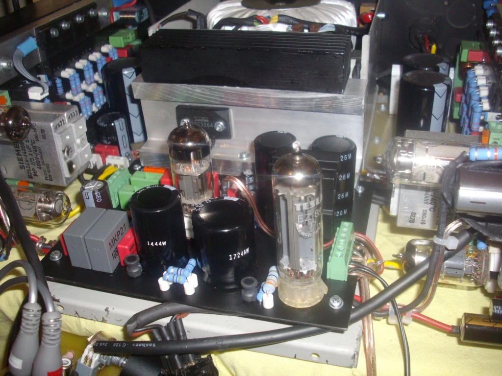

(#) emersys válasza reloop hozzászólására (») Jan 10, 2013 /
Szia Reloop.
-És, szerinted a másik cső? (nem lesz nehéz)..
(#) janikukac válasza reloop hozzászólására (») Jan 10, 2013 /
Kész. A rajzon bejelöltem hol mértem, valamint a potit hogyan zártam rövidre. 1) 4,00V ; 2) 4,02V. Ja, és bedugtam a hangszóróra, 2 pillanatra megint, és rohadtul zúgott. Ami érdekes, hogy kihúzás után még legalább 15s szólt a zene halkan, de rossz minőségben a hangszóróból. Ne vigyem el szakihoz inkább?

Nem a hangerő-szabályzó, hanem a P1 nyugalmi áram beállító az ami helyére a rövidzárat ajánlottam. Mint írtam a nyugalmi áramod hatalmas, azt kell normál szintre hozni. Az a 470 ohm-os trimmer többnyire nem szerepel az ilyen topológiájú erősítőkben.
A francba. Akkor mérjek újra, meg a trimmert zárlatoljam, ugye?
(#) janikukac válasza janikukac hozzászólására (») Jan 10, 2013 /
Oké, az eredmények: 1) 10,27V ; 2) 10,70V.
(#) reloop válasza janikukac hozzászólására (») Jan 10, 2013 /
Most gondolom a tápfeszültség is magasabb mint korábban, és enyhült a búgás. Ha táp 20V körüli akkor ez már egész bíztató.
Ugyan az a trafó, ami terhelés nélkül 17V AC-t ad. Kicsit tényleg enyhült a búgás, de valamit csak kéne tenni, még így is elviselhetetlen.
Először is, mint minden erősítő élesztésnél dukál: tégy egy 10 ohm körüli ellenállást a tápágba, akár a Graetz elé is teheted. Ez korlátozza az áramot, megvédi a tranzisztoraidat egy esetleges hibánál.
Vágd át a fóliát mely a jobb oldali erősítőnek a pozitív tápfeszültséget szállítja. Elég egy csatornával kínlódni egyszerre. Ha az rendben, akkor csak lecsöppented ónnal az átvágást és indulhat a másik csatorna is.
Már a NYÁK témában jeleztem, hogy bizonyos szabályokat be kell tartani a test és a táp vezetősávokra vonatkozóan. Szívesen magyarázom részletesen is, ha Király Tibor írásából nem sikerült kiérteni a lényeget.
Egy percig se csüggedj, ezekből a hibákból lehet a legtöbbet tanulni. Ha ezt simán összedobod egy TDA2005-ből már rég túl lennél rajta, de nem tanultál volna közben semmit.
Tehát ellenállás be, fólia átvág, búgás megfigyel.
Mérd meg az R9 vagy R10 1 ohm-os ellenálláson mekkora feszültség esik most.
A hangerő legyen teljesen letekerve, és a bejövő jelkábel ne csatlakozzon semmire.
(#) reloop válasza emersys hozzászólására (») Jan 10, 2013 /
Szia! Olyan dupla trióda kinézete van.
Szia.
Igen. Kiszórtam a tápból az áteresztő fetet és cső került a helyére.
Fet-nek még van bekapcsolódási helye, -de csővel lényegesen jobb a hang, -így nálam nem kerül a továbbiakban bele.

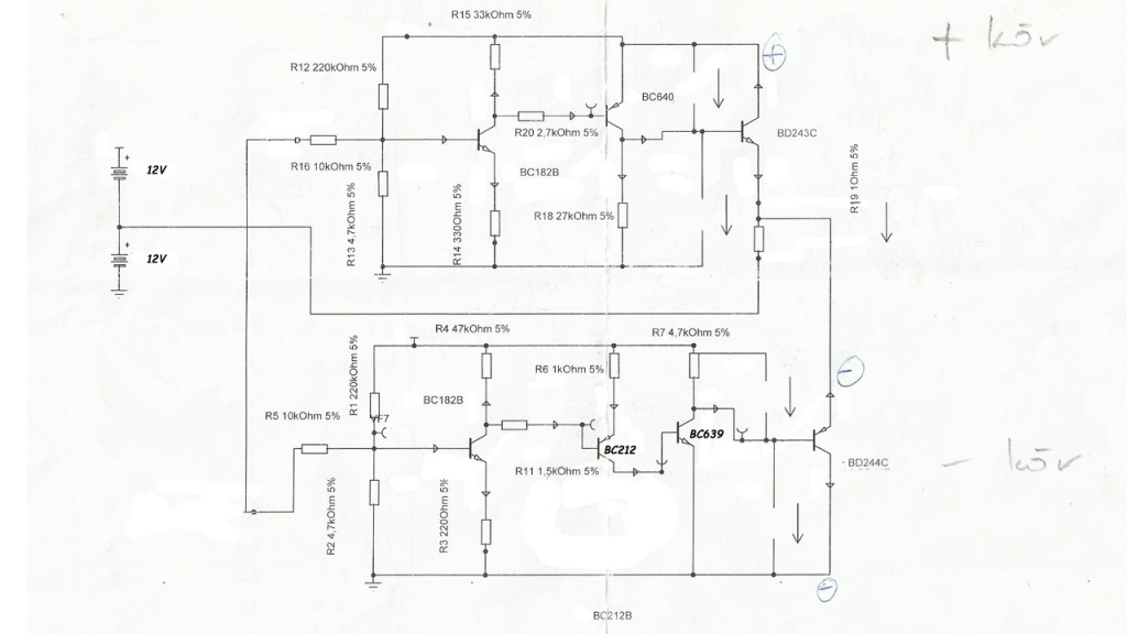

(#) yurihi hozzászólása Jan 10, 2013 /
Köszönöm a reakciókat . Igen kétszeres teljesítményt szeretnék a tápfeszültség növelésével elérni . Nem hang erősítő . Csatolom a rajzot .
(#) reloop válasza yurihi hozzászólására (») Jan 10, 2013 /
A tranzisztorokon folyó áram az R1 és az R12 értékével fordítottan arányos, tehát ha a melegedést túlzottnak találod, akkor oda a 220k-nál nagyobb értékűt ültess be. Mivel nem szokványos erősítő, pár szóban írd le a felhasználás mikéntjét.
