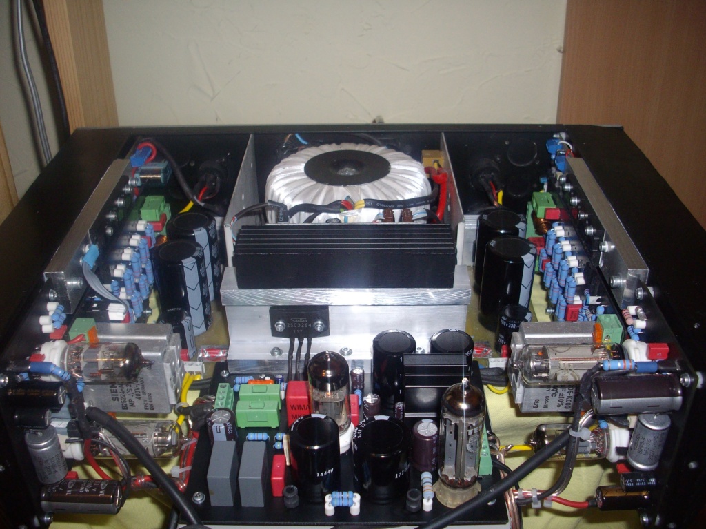

(#) emersys hozzászólása Jan 19, 2013 /
Beépítve.
Lassan foglalkozhatom most már tovább a fém munkálatokkal.

(#) sargarigo válasza emersys hozzászólására (») Jan 19, 2013 /
Na, ez egy szép igényes munka! Gratulálok hozzá!

(#) zolika60 válasza emersys hozzászólására (») Jan 19, 2013 /
Ez is igényes munka. Csak tisztelegni tudok. Az előfok csövekre nem kéne olyan rugós szorító, hogy ne mozduljanak ki a foglalatból? Vagy ez nem lesz szállítva csak áll a polcon? Ez persze csak kötekedés, irigykedés okán.
(#) emersys válasza zolika60 hozzászólására (») Jan 19, 2013 /
Szia.
Nagyon köszönöm, bár túlzol.
A meghajtást Tungsram E88CC és 6SZ19P végzi. Ezek a fehér kerámia foglalatok nagyon biztosan tartják a csövet ,hogy őszinte legyek. A Tungsramokat éppen elég kihúzni belőlük. (leginkább kimozgatással jön könnyen). 6sz19p-et is szépen tartják ezen típusú foglalatok.
A hordozása természetesen meg lesz oldva. Az előlapja félbemaradt mert mindig fejlesztettem valamit a régebben kigondolt kapcsolásokon. Most már végére értem a project kidolgozásának, így jön a lakatos munka.
Még van mit finomítani rajt. Sajnos szép "dizájn"-ja vagyis annyira szép amennyire szeretnék nem lesz mert ez egy bontott Pa doboz. Előző életében sokat kaphatott a tulajdonosaitól, így amennyire tudtam helyrepofoztam azért. De messze sincs CHZ vagy Cirokl kivitelezéseitől. Igazándiból a cél az ésszerű felépítés és egy prototípus megalkotása volt aminek ez a doboz gyakorlatilag eleget tud tenni. De sajnos semmi több.

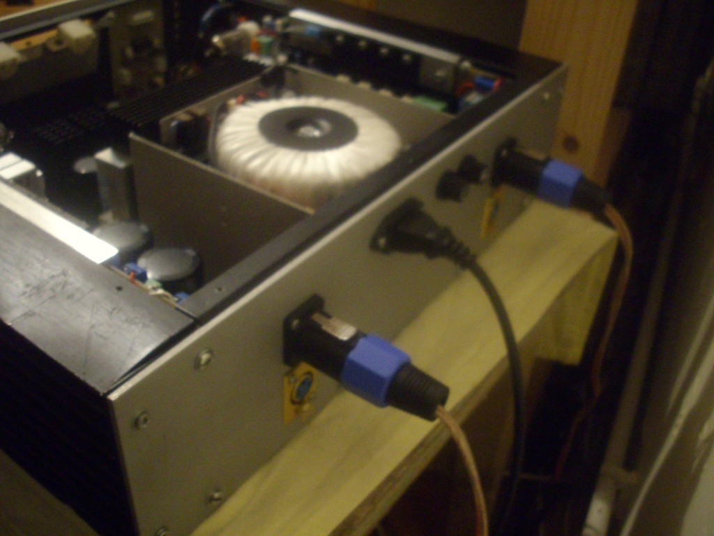

(#) emersys válasza zolika60 hozzászólására (») Jan 20, 2013 /
Az előlapba már régebben belekezdtem. 70% ban el is készült. A kivezérlés jelzőt takaró plexi, az előlap homokfúvása, és a visszajelzőt vezérlő elektronika adós még.
A kivez jelzőt led csík világítja majd meg fentről (halvány hófehéren). Ennek viszont az egész elektronikája már készen be van ültetve az előlapba.
Ezek régebbi fotók
A végfok gyári hátulját "újraszabtam". És úgy rendeztem el ,hogy semmi ne legyen hátul majd utamba.

(#) Doncso válasza emersys hozzászólására (») Jan 20, 2013 /
Hihetetlenül szép összeállítás. Nagyon tetszik az összetettsége, szerintem nagyon nehéz ennyire összetett gépet összeállítani, úgy, hogy az tökéletesen, minden nyűg , baj és kompromisszumoktól mentesen tudjon működni, és még brutálisan jól is nézzen ki. Erre nagyon kevesen képesek. Komoly tervezői munka állhat mögötte. Elismerésem.
(#) Pulyka válasza emersys hozzászólására (») Jan 20, 2013 /
Nagyon tetszik, én legszívesebben plexit tennék rá doboz tetőnek, hogy azért mégse porosodjon.
(#) aulac válasza emersys hozzászólására (») Jan 20, 2013 /
Szia emersys,
meg tudnád mondani honnan szerezted az előlapot, milyen vastag, nagyságrendileg mennyibe került?
Egy utánépített QUAD44 előfoknak szereték előlapot készíteni és nem tudom honnan szerezzek be ilyen szép aluminium lemezt.
Üdv: aulac
(#) _vl_ válasza aulac hozzászólására (») Jan 20, 2013 /
Engem meg annak a két előlapi fogantyúnak a beszerzési forrása érdekelne
(#) emersys válasza aulac hozzászólására (») Jan 20, 2013 /
Szia.
Az előlapot cnc munkáltam meg 5mm vastag alumínium lapból.
Az alumíniumot fém kereskedelmi helyen vásároltam, -és méretre is vágattattam egyúttal.
A hátulja is így készült.
A hord fülek még a gyári előlap kellékei közé tartoztak, így azzal nem kellet vacakolni.
A teteje valóban Plexi lesz majd.
Köszönöm mindenkinek.
