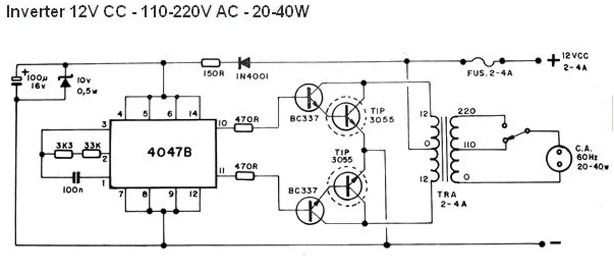

Sziasztok, olyan kapcsolást keresnék , ami mondjuk egy 12V vagy egy 9V elemről állít elő 10V AC-t 50Hz eset, olyan 100mA nem kéne több, egy hordozható trafómérőnek szeretném (csöves trafótkat keresni)

(#) reloop válasza silent15 hozzászólására (») Jan 21, 2013 /
Szia! Légy találékony! Googli -> inverter -> képek. Példa.
(#) kissi válasza reloop hozzászólására (») Jan 21, 2013 /
AC 10V-ot keres, ebből valószínűleg kevesebb van, de ha tudsz neki olyat mutatni, akkor fog örülni!
Steve
(#) silent15 válasza reloop hozzászólására (») Jan 21, 2013 /
Igen, ahogy kissi mondta, elég ritka, már keresgéltem , de csak 220-230V ra találtam...
Csak a trafó áttétlén múlik, de Neked egy auto-trafó is megfelel, hiszen a telepes táplálás miatt nincs szükséged leválsztásra.
(#) proli007 válasza silent15 hozzászólására (») Jan 21, 2013 /
A 9V-ból nehezen fogsz 10Vac-t készíteni. Mert annak csúcsértéke kb. +-14V. Plusz a veszteségek. Ennek kellene beleférni a tápba. Vagy is a kimenetre mindenképpen trafó kell. Ha megfelelő a négyszögjel, akkor ott a trafós, csak nem 230V-ra kell trafálni. Ha szinusz kell akkor pld. az LM386 adatlapján van Wien hidas oszci, azt megépíted és feltrafálod. De a 9V-os elem hamar meg fog feküdni, főleg ha valamit rá is kötsz terhelésnek..
