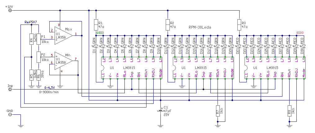

Hali, LED-es fordulatszámmérőt szeretnék csinálni.
Ebben tudna nekem valaki segíteni? Nem találok rá megfelelő kapcsolást mert nekem kicsit saját elképzelés alapján kellene. 4 ütemű motromra szeretnék, de olyat ami 3O ledes. De nem a teljes fordulatszám tartományt mutatná csak a vége felé a 3OOO-es tartományt. Tehát kb 6000-től 9000-ig szóval az első led akkor gyúlna ki, ha 6OOO-er a fordulat már és az utolsó pedig már akkor mikor 9OOO. És e között pedig lenne 3O led 'átjárás'. Kb ilyen elven. Szóval ha nyugisan közlekedek 6OOO alatt akkor ne mutasson semmit, de ha kicsit meghúzatom magasabb fordulatszám tartományba hirtelen előugrik végig fut a csík majd mikor végig ment váltok és olyankor pedig leugrana kb az első ledre ha pl pont 29OO-at esik vissza a fordulat. Remélem érthető, hogy mit is szeretnék. Nézegettem simsonra azt a 2O ledest, hogy kihagynák belőle 14-et de akkro csak 6 marad az nekem kevés, abból a 6-ból kellene csinálni valahogy 3O-at de nem párhuzamos összekötésssel természetesen. ![]() Ha valaki tud ehhez szolgálni valami hasznos információval akkor megköszönném.
Nem megoldhatatlan ez. Ha megépíted valamelyik fordulatszámmérő "elejét" (vagy is ami a fordulatból feszültséget állít elő), akkor ahhoz hozzákapcsolható három LM3914. Ezek referenciáját kell sorba kötni. Ha pld. az f/u átalakító 9000 fordulatra 4,5V-ot állít elő, akkor 6000 fordulaton az 3V feszültséget ad. A referenciák minimuma ként 3V-ot, maximumaként 4,5V-ot beállítva, az LM3914-ek felbontják a köztes értéket 30 részre. Már "kész is vagy". De egyébként nem írtad, hány Volt a motor tápfeszültsége. üdv! proli007

Esetleg erre a kapcsolásra gondoltál? Azzal megoldható? Mit kén rajta változtatni, kitörölni hozzátenni, hogy arra képes legyen amire nekem kell? Amatőr vagyok nem sokat értek hozzá ![]() A két szélsőséges referenciaértéket hol lehet beállítani mivel? Amúgy a motor 12V-os rendszerű na de hát ennek ha kell adok egy állíthatós feszstabin keresztül annyit amennyit kell.
Meg lehet oldani, csak kicsit másképpen. A Led-ek áramával nem érdemes kínozni a stabilizátort, az mehet 12V-ról. Az 555-nek meg jobb ha nem 5, hanem 6V-ról jár. Ennek a bemenetét kell oda csatlakoztatni, ahol az eredeti áramkör is csatlakozott. (Első tranyó bázis-emitterébe kell egy 10kohm..) üdv! proli007

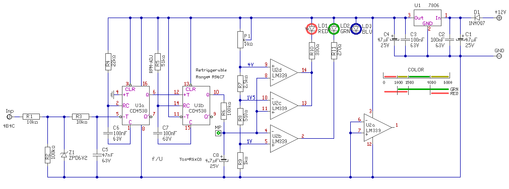

Egy egyedi, de egyszerű fordulatszám mérőhöz kérnék ötleteket. Egy hölgy sofőrnek kellene. Egy RGB led, amelyik 1000 fordulatig piros, 1000-1500 sárga, 1500-4000 zöld, 4000-sárga. Tudom, Pic-cel a leg egyszerűbb, de koromnál fogva nem tudok programozni. vagy egy a/d és pl. eprommal vezéreljük a ledeket. Minden ötletet köszönök.
A dolgot két részre lehet bontani. Első, hogy a fordulatszámmal arányos egyenfeszültséget állítsunk elő. Második ennek komparálása. - Tekintve, hogy piros-sárga-zöld jelzés van, ezt az RGB Led két diódájával megoldható. Hiszen a piros ég: piros, ha zöld:zöld, ha mind kettő:sárga. Vagy is csak két Led-et kell vezérelni. - Komparálni három értéknél kell. 1000-1500-4000 fordulatokon. Látható, hogy a zöldnek végig égni kell 1000 felett. A pirosnak meg 1000-ig, és 4000 felett. Megrajzoltam, hogy miképpen gondolom. Szokásomhoz híven, meg nem építettem, ki nem próbáltam. - Frekvencia/feszültség átalakítóként gyakorlatilag használhatod más fordulatszámérő kapcsolását, ha az esetleg szimpatikusabb. Lévén, hogy én ezt csak kiagyaltam, kocsiban nem próbáltam ki! - A komparáláshoz egy négytagú komparátort használta, amiből egy felesleges. A referencia feszültségeket úgy választottam meg, hogy az könnyebben érthető legyen vagy is a konverziós tényezőt 1000fordulat/1V-ra számoltam. Természetesen a potival más értékekhez is hozzá állítható. Az ellenállások értéke kötött, mert az adja a fordulat arányokat. (Már amennyiben ezek a fordulatok megfelelőek, amit kigondoltál) Amúgy nem sok értelmét látom a dolognak. A hölgy gondolom örül, ha vezeti a kocsit, nem még a Led-színeit "visszakódolva" nyomkodja a gázpedált. Mert az még nehezebb feladat.. De szórakozásnak biztos jó. üdv! A hozzászólás módosítva: Feb 20, 2013

Kicsit áttanulmányoztam a rajzot. Ezt az IC még nem használtam. Nem lehet, hogy az 1 és 15 lábat le kell kötni földre? Vagy az belül le van kötve? Lehet hogy igazad van, hogy "nehéz" figyelnie több felé. lehet hogy elég lenne egy-egy "pittyenés" a túl alacsony vagy túl magas fordulatszámnál.
A két láb belül össze van kötve a GND lábbal. A 4528 gykorlatilag ugyan ez az IC, ott nem kötik le, 4538-nál már az adatlapon le van kötve. De a kedvedért előkerestem egy IC-t és megmértem. A két láb között, kb.10ohm az ellenállás. Ez vélhetően a kivezető huzalok és a belső fémezés lesz. Az impulzus szélesség, kb. 2%-ot nő ha lekötöd, és 50mV értékű differenciális jel van rajta, ha szabadon van. Amúgy 51 helyett 47kohm-al van meg az 5ms-os késleltetés amit számoltam. De ha neked úgy szimpatikusabb, kösd le a GND-re. Egyébként szokták úgy is használni, hogy a kondi megy csak a GND-re, a láb meg lóg. Nekem valaha nagy kondival volt rossz tapasztalatom, mert a kisütő Fet zárlatossá vált benne. Vagy is hosszú időzítésre nem igazán való ez az IC. A gépjármű vezetés rutinmunka, olyan mint a kötés, egy idő után a nők sokkal jobban elsajátítják mint a férfiak. De tapasztalatom szerint ma már a nők városi forgalomban sokkal agresszívabban vezetnek mint mi. Egy férfi ma már hamarabb megáll egy zebránál, vagy kienged egy kereszteződésben min egy nő. üdv! A hozzászólás módosítva: Feb 21, 2013

Sziasztok! Egy kis segítség kellene. Megépítettem ezt a kapcsolást. 1.5uf kondi helyett csak 1 uf volt. Az baj? A másik. Összeraktam kis trafót rákötöttem beállítottam hogy 6 led világítson. A motorra rákötöttem beindítottam világított 5 led. Ez eddig jó. A bajom az lenne hogy már fele gáznál kiakad pedig még alig pörög a motor. Ez mitől lehet? Válaszokat köszönöm.
- Az 1µF nem gond, legfeljebb az előtte lévő 22kohm-ot cseréld le 33kohm-ra. akkor "ugyan ott vagy". - Próbáld meg ezt a kis jelformálót a trafó és a fordulatmérő közé beiktatni, hátha a jel tréfál meg. - Nézd meg a hogy a 50Hz/300fordulat, csak a kétütemű egyhengeres motorra vonatkozik. Nálad így van-e. - Lehet zavarokat szed össze a bement. Nézz körül milyen változások voltak a bementi körben, de mindenesetre próbálj egy 10kohm-os ellenállást bekötni a bementi zénerrel párhuzamosan.. üdv!
Sziasztok! Kicseréltem a 22k-t 33k-ra nem változott semmi. A zénerrel párhuzamosan raktam 10 k de akkor nem vette a jelet. Az a baj még hogy a jel vezetékét elég ha csak közelítem a gyújtókábelhez és már jelez is. A potival a kalibrálásnál 5 és 9 led között tudom állítani. Az nem baj?
- A 33kohm-al megjavulni nem fog a mérés. Az a kondival, egy integráló tagot alkot, melynek időállandója R*C szorzat adja. De az csak a kijelzést befolyásolja. Vagy is csak szűri az 555 képződött négyszögjelet, hogy a kijelzés maximuma ne "vacilláljon" több Led-en keresztül. - Neked akkor az érzékeléssel van bajod. A kapacitív gyújtásjel levétel, olyan mint a "kutya vacsorája". Vagy túlérzékeny és minden zavart felvesz, vagy nem érzékeli a jelet. Watt-nak van egy stroboszkóp bemenete, esetleg azzal lehet kísérletezni. De egy strobinál, néhány zavarimpulzus, csak néhány felesleges villantást idéz elő. Itt viszont mérési hibát okoz. Olvass utána, volt ezzel már itt kínlódás.. üdv!
Még egy Kérdés. Olvasgattam és olyat találtam hogy a 47nf-ot 22nf-re a 150nf-ot pedig 47nf-re kell cserélni és akkor mehet a világítótekercsről a jel. Kicseréltem de kalibrálásnál nem reagál a trafóra. Valami ötlet?
