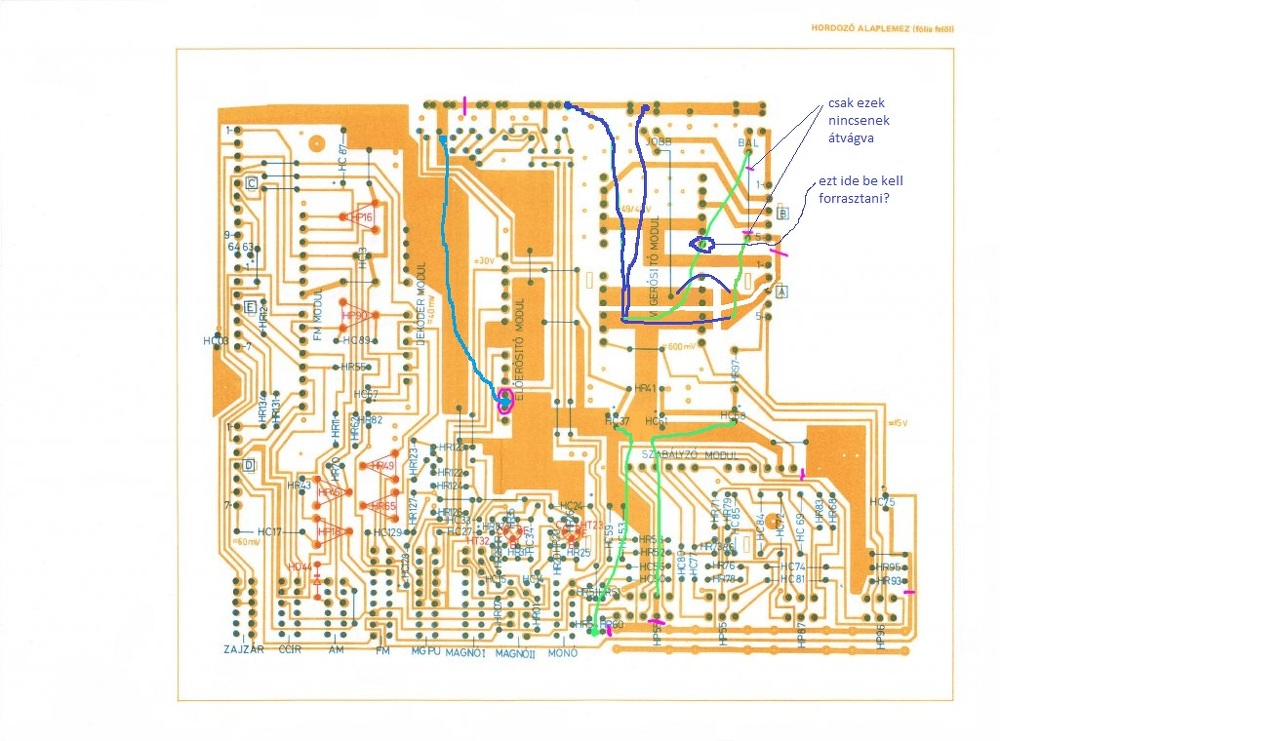

Közben nézegetem a földhurok problémával kapcsolatos rajzot, meg az erősítőt alulról.
Egy-két dolog nem tiszta:1.az előerősítő modulnál az a két forrpont miért is van bekarikázva lilával?
2.A trafó mellett lévő vezetősávot miért is kell átvágni ha utána ugyanúgy összekötöm vezetékkel?Vagy én látom rosszul?Továbbá a végerősítő modulnál, ahonnan a 3 zöld vezeték indul felfelé, az a vezetősáv nekem nem egy nagy, hanem 4 kis részre van bontva.
Help please!

(#) hooliganfirst hozzászólása Feb 17, 2013 /
Megcsináltam a vezetők átvágását, és az új vezetékek beforrasztását, illetve a trafó oldali vezetősávot, és a bal oldali hangszóróhoz tartó gyári áthidalást nem vágtam át.
Bekapcsolás után a trafó röviden zúgott, majd néma csend.....
Elszállt a t800mA-es bizti a hátoldalon.
Mi lehet a baj szerintetek?
A rajzon ami a végerősítő modultól megy vezeték(zöld) a bal oldal testjére, az félúton rá van forrasztva arra a forrpontra amin áthalad, vagy csak így sikerült rajzolni?
Én ráforrasztottam.
(#) bekeipeter válasza hooliganfirst hozzászólására (») Feb 17, 2013 /
Nos, a lila azt jeleni, hogy azt a tüskét ki kell venni. A földhurok kialakulásának egy oka van: A rézfólia nem szupravezető. Én csak egy tiszta csillagpontos földelést alakítottam ki. Ebből nem lehet baj.
(#) hooliganfirst válasza bekeipeter hozzászólására (») Feb 17, 2013 /
Az enyém most így néz ki.
A kék vezetékek gyárilag benne vannak.
A lilával bekarikázott helyen 2 db tüske van , ahonnan egy gyári vezeték indul el.(világoskékkel jelölve)Ha a két tüskét ki kell szedni, akkor a világoskékkel jelölt vezetéket is ki kell igaz?
de vajon mi miatt veri el folyton a 800 mA-es biztit?
A kék vezetéket be kell raknod!

(#) hooliganfirst hozzászólása Feb 19, 2013 /
Üdv. mindenkinek.
Sikrült megtalálnom és kijavítanom a hibát.
A tápegységemben a graetz-hídat sikerült elküldenem, valszeg. amiatt, hogy a rajzot rosszul értelmeztem.(földhurok megszüntetős projekt)
Szerencsére úgy néz ki más alkatrész nem sérült.
Szóval bizti villanások helyett most már újra muzsikál.
