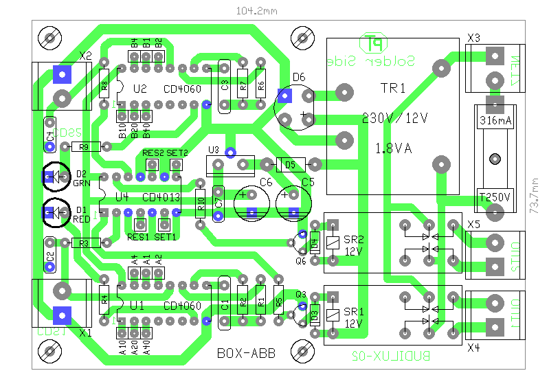

Én a budinál máshogy közelítettem meg a dolgot. Nincs fizikai összeköttetésben a lámpával, a fényét érzékeli. Kis plusz szolgáltatással, ha "pislantani mész be", akkor nem kapcsol még be. Ez az várakozási idő, és a szellőztetési idő, huzallal "programozható". Két csatornás, mert a fürdőt is ez kezelte. üdv!
Ez nagyon jó! Jól értem akkor, hogy mivel nekem csak az egyik felére van szükségem (tételezzük fel, hogy a felső része, ahol a CD4060 az U1), akkor az ottani X1 csatlakozóra egy fotoellenállást kell tenni? Vagy rosszul gondolom? Még egy kérdés: az időzítéshez A1, A2 vagy A4 valamelyikét kell a SET1-re kötni és A10, A20 vagy A40 valamelyikét a RES1-re kötni? (Ha nem mentem még az agyadra, akkor melyik kombináció lehet az a kb. 5 perc amíg lámpaoltás után megy a ventilátor? )Nagyon köszönöm a segítséget!
Ez így van. Ha csak egyik fele kell, akkor csak abba a felébe kell CDS ellenállást tenni. De lehet egy olcsó fototranyó is. Maximum az érzékenység szerint kell az R3 értékét változtatni. De sokkal egyszerűbb nem az elektronikán, hanem az érzékelő elhelyezésén variálni. Persze ez fényviszonyoktól függ. De ez nem a lámpa lekapcsolása után indul el, hanem a felkapcsolt időtől függően. Vagy is ha felkapcsolod a lámpát, elindul a számlálás. Ha eléri a bekapcsolási időt, bekapcsol a ventilátor. Ekkor már hiába oltod le a lámpát a számlálás folytatódik. Ha lejárt az idő, a venti leáll és kezdődik elölről az egész. Ha a várakozás alatt kikapcsolod a lámpát, törlődik a számlánc. Ismét kezdődik elölről a dolog. Azt, hogy meddig várakozik a ventilátor bekapcsolásig, azt a Set határozza meg. Ez köthető, az A1 vagy A2 vagy A4 pontra. A kikapcsolást, vagy is hogy ez után mennyi ideig járjon a venti, azt ugyan így, de a RES pont A10 - A20 - A40-re kötésével. Ha egyszer elindult a venti, utána már nemérdekli, hogy lekapcsoltad-e a lámpát az időzítés már menni fog. Az időt számítani kb. a T=R2*C1*2^Qx szerint lehet. pld. ha a Res1 az A10-re (Q12-re) van kötve, akkor T=470k*220n*2^12=423sec ami 7..8 perc körül van. Persze a ventilátor működésének idejéből, a bekapcsolási késleltetési időt le kell vonni. Ugyan így lehet számolni a bekapcsolási időt is. De ha nem tetszik, a kondi cserével módosítható. üdv! A hozzászólás módosítva: Márc 10, 2013

Esetleg ha fotoellenállás lenne, akkor azt kb. mekkora legyen?
A CDS fotoellenállások nagy tartományban változtatják ellenállásukat, így majdnem mindegy, csak sötétben 100kohm-nál nagyobb legyen az ellenállása. De ha kiseb, csökkented a 47kohm-ot. üdv!

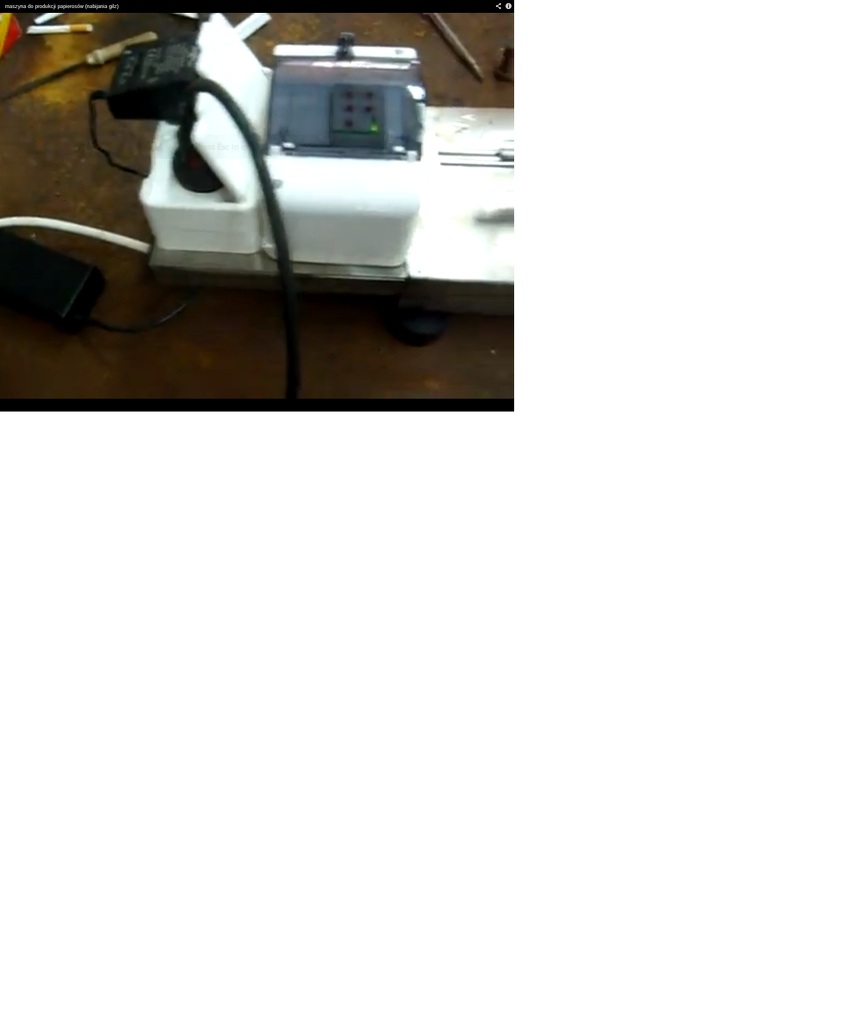

sziasztok ! Nagyon nagy segítségre lenne szükségem! A neten találtam egy szerkezetet és nem tudom mi az de viszont nagyon kellene mert amire használják nagyon kellene köszönöm előre is itt a kép szeretném ha valaki segítene
Hello! Ha nagyon kell, nagyon kell, akkor vigyél magaddal papírt..
De honnan találjuk ki két homályos képből mi ez, és mit szeretnél, ha még el sem árulod? üdv!
