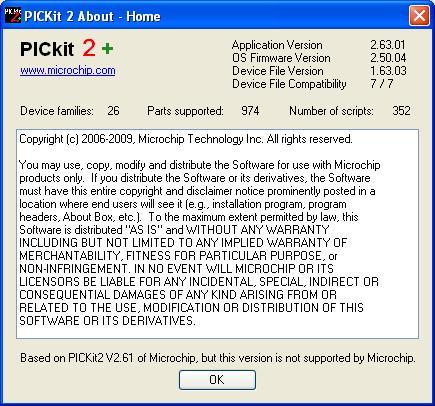

Jó ideje használhatjuk a PICKit2 programozót Microchip kontrollrek programozására. Az utóbbi években a gyártó felhagyott a fejlesztésével. Az azóta megjelent típusokra már nem kaphatunk gyári megoldásokat. Néhány hete, hónapja a PICKit2 továbbfejlesztésével foglalkozom.
- A kezelhető típusokat kibővítettem szinte az összes most forgalomban levő családokra (32MX1x, 32MC2x, 24EP, 33EP, stb.) valamint a közkedvelt 16C84, 16F84 kontrollerekkel. - Az azóta a Microchip által felvásárolt SST SPI flash memóriákat is lehet programozni. A programozás melletti egyébb funkciókat is kibővítettem: - 10MHz -es frekvenciamérő, - 3 csatornás digitális mintagenerátor, - 2 csatornás feszültségmérő, - 2 csatornás, alacsony frekvenciás oszcilloszkóp lehetőséggel. Az eddigi eredményim a PICKit2 klón építése topikban találhatók. Várom az ötleteket, javaslatokat. A hozzászólás módosítva: Márc 1, 2013

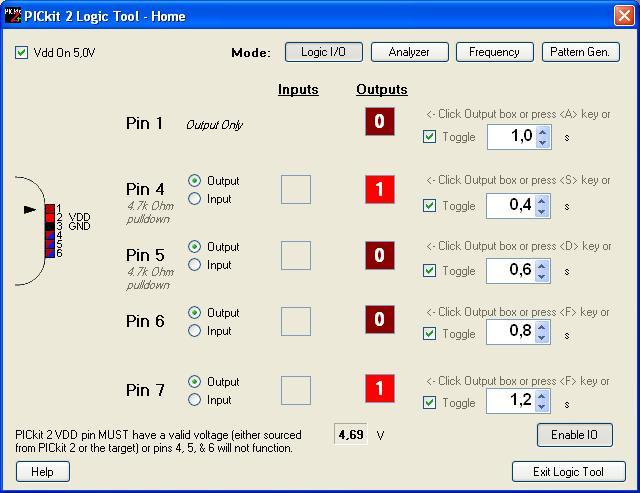

Ketté kellene akkor választani a fejlesztést: - A Microchip programját tovább lehet fejleszteni, de csak Microchip gyártmányok kezelésére lehet felhasználni. A módosításba belefért az SST memóriákkal való bővítés, mert időközben a Microchip felvásárolta őket. Ebbe a kategóriába gyakorlatilag minimális változtatások férnek csak bele. Pl. 1-wire kizárva a fenti korlátozás miatt. A hétvégén az első lépést megtettem: egy vezérlő láb áthelyezésével a logikai analizátor és a mintagenerátor 4 csatornássá, a feszültség mérő 3 csatornássá vált. Apró, de hasznos kiegészítések: -- A 18F2550 MCLR lábának az +5V_USB -re húzása 10k ellenállással, -- A I2C EEProm -ok A2 címvezetékének +5V_USB (24FC1025) ill. Vss (24FC512) állíthatósága, -- A I2C EEProm -ok WP vezetékének Vss -re való húzása 10k ellenállással, -- Az AUX bemenet földre húzása 1M ellenállással, -- A belső EEPRom fel nem használt területén kiépítettségre utaló tartalom elhelyezése (EEProm kapacitás, felület (SPI vagy I2C), Vdd állításra képes-e a szerkezet, stb), -- Az újrafordított bootloader életre keltése, -- Újabb programozható eszközcsaládok kezelésére való felkészítés (NV digitális potenciométerek, ...). - Egy teljesen új eszköz fejlesztés alapjaiban újraírt programmal, firmware -rel. Ez nem hobby szintű feladat. Nézzétek meg az Open Branch Logic Sniffer -t vagy a Bus Pirate -t. A hozzászólás módosítva: Márc 4, 2013
Sikerült a nagyobb módosítás is. Áthelyeztem egy lábat és máris 4 csatornás a logikai analizátor és három kivezetésen lehet feszültséget mérni. A furatszerelt klónon a game port kivezetésből átalakított ICSP vezetéken még a 7 ér is megvan, csak a csatlakozót kell 7 pólusúra cserélni. A legszebb a dologban, hogy az analizátor programjába nem is kellett belenyúlni... Az AUX kivezetés és az új bemenet 1M, az I2C EEPromok WP vezetéke pedig 10k földre húzó ellenállást kapott. A segítő képeket még módosítanom kell.

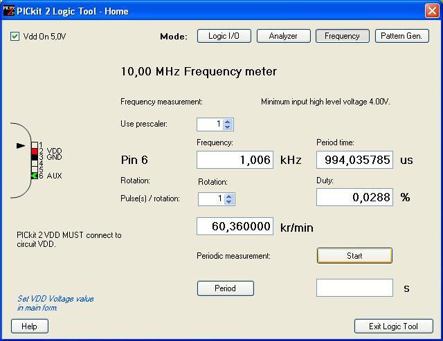

Egy pontos periódusidő mérés már előkészületben ~833ns..1us felbontással max 360s -ig. Ha lenne valami jó ötlet... Most csak olyan jut eszembe, amihez már egy kis külső áramkör is kellene: Fénymérés (fény/frekvencia átalakítóval: TSL23x), LCD teszter (I2C port bővítővel: MCP23017), L és C mérés (MCP6541). Most már két nagyimpedanciás bemenete van, sajnos a alkatrész vizsgálóhoz minimum 3 kellene.
1. Fordulatszám kijelző programocska, ami átszámolja a freki értékeket (ford/perc) megjelenítésre(hall -al, vagy OPTO kapuval lehetne kapuzni forgó tengelyek esetén).
2. Kalibrálható kijelzés analog feszmérőkhöz, hogy más egységben lehessen megjeleníteni a feszültségeket(pl. nyomás, hőmérséklet stb.) 3. impulzus számláló, esetleg időméréssel kombinálva(adott(hosszú) idő alatt mennyi impulzus) A hozzászólás módosítva: Márc 9, 2013
Kitöltési tényező mérése, normál zenei hangokhoz viszonyítás, így akár gitár vagy hangszer hangoló is lehetne. Sony és RC5 (Philips) kódok és címek felismerése egy TSOP-n keresztül. 1 és 0,5Hz-es TTL kimenet (OC) a tesztelésekhez. (Tudom a jelgenerátor is tudja).

Watt első ötlete már kész. A PICKit2_Rotation.jpg képen egyébként egy TSL230 kimenetét méri a PICKit2... Vicsys kitöltési tényező mérési ötlete (1s kapuidővel) is működik már. Jelgenerátorhoz készült mintageneráló eljárás.

Még az impulzus/fordulat érték beállíthatóságára is egyből gondoltál!
Idézet: „2. Kalibrálható kijelzés analog feszmérőkhöz, hogy más egységben lehessen megjeleníteni a feszültségeket(pl. nyomás, hőmérséklet stb.)” Két problémám van a megvalósítással: - A skála faktorról nem lehet semmit sem tudni, így könnyen kimegy a szám a megjelenítési formátumából. - Egy offszet megadás is kellene. Egyébként azon gondolkodem, hogy elég-e az Uart tool 32400 Baud maximális sebessége. Az Rx láb szabad, fel lehetne szabadítani a Tx lábat (most az EEPromok WP jele) is. Ekkor használni lehetne a belső uart -ot. 57600, 115200 is használható lenne pl az IrDa -hoz. A hozzászólás módosítva: Márc 9, 2013

Logikailag zavaró, hogy az ábrán négy csatorna eredménye látszik, a bekötési rajzon meg csak három szerepel. Ez még változni fog, ugye?
Ilyesmire gondoltatok? A nagy fehér mezőben az már végrehajtott műveletek eredménye jelenik (majd) meg...
