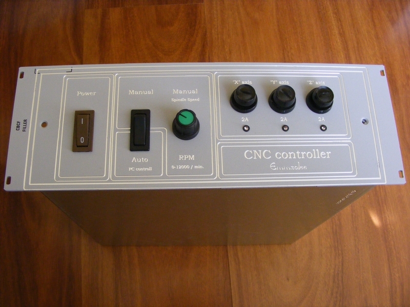

(#) emmzolee hozzászólása Ápr 1, 2013 /
Elkészült a vezérlőm előlapja. Ilyen lett:
Bővebben Link: Képek kattints ide.
