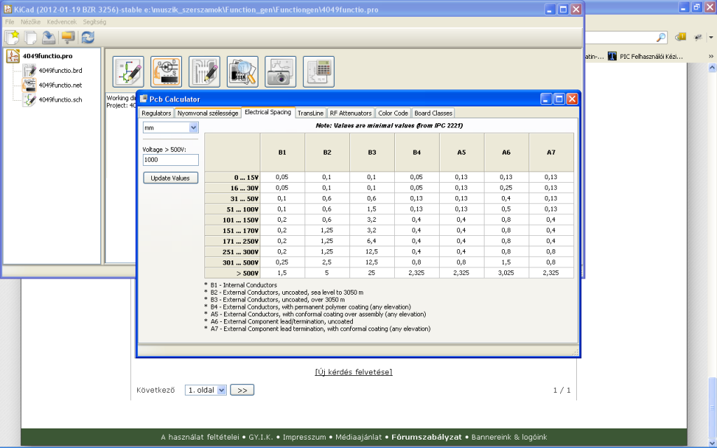

Melyik szabvány foglalkozik a NYÁK tervezéskor betartandó minimális távolsággal az egymás mellett lévő vezetőrészek feszültségeinek függvényében?
Mert itt a biztonságos ÁTÜTÉS ELKERÜLÉSRŐL van szó, és nem az ÉLETVÉDELMI előírásokról. Az egy egészen más kérdés, és alig van köze a paneltervezéshez.

(#) Alkotó hozzászólása Júl 20, 2012 /
Fordkacs, Qvasz2!
Oda-vissza passzolgatjuk értelmetlenül a labdát.
Én azt szeretném tudni, mekkora távolságot kell "értelmesen" hagyni két vezetőréteg között a panelon, a feszültség függvényében. Ha nem tudtok elszakadni a hálózattól, akkor kössük ki, hogy mondjuk maximum 100V egyenfeszültség estében.
Az érintésvédelmet nyilvánvalóan ide lehet citálni, de csak tévútra viszi a témát, megoldás helyett. Ettől függetlenül, a sok félinformáció helyett, ha valamelyikőtök tud konkrét előírásokat, akkor "az vagy szóljon most, vagy hallgasson mindörökké"

Az alapgondolat annyi volt csupán, hogy egy csomó irodalom foglalkozik azzal, hogy adott NYÁK vezetőszélesség mekkora árammal terhelhető. Viszont SEMMIT nem lehet találni arról mekkora legyen a szigetelő távolság. Milyen egyszerű, vagy bonyolult szabály alapján lehet ezt eldönteni, mi a minimum vagy az ésszerű határérték erre. Ismét hangsúlyoznám, nem hálózati feszültségről van szó, hanem attól sokkal kisebbről.

(#) mps válasza Alkotó hozzászólására (») Júl 21, 2012 /
Szia! Amit használok tervezőt (KiCad) abban van segédlet erre a méretezésre, ugyan nem tudom mi alapján. Bár említ egy IPC221-et. De hirtelen rákeresve magyart nem találtam róla, angolból pedig elég gyenge vagyok .
