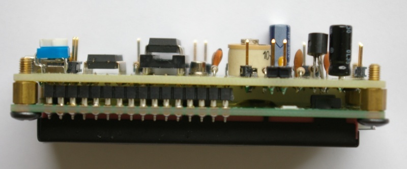

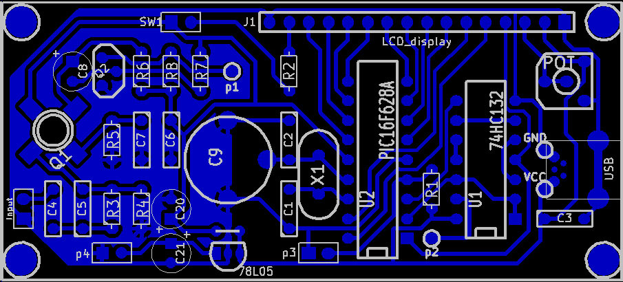

(#) attila_v hozzászólása Ápr 8, 2013 / 1
Ez itt az én megoldásom. A pozíciójelölések önkényesek, a NAND kapukat a NYÁK egyszerűsítése miatt felcseréltem. A programot kigyomláltam, illetve egy logó karakterrel bővítettem.
9V-os elemről bekapcsolt háttérvilágítással a 78L05 kézmeleg. Mitől is lenne melegebb, hisz a kijelző csak 17mA-t vesz fel világításra. Legalábbis az enyém.
A gerbert kérésre felteszem.

(#) attila_v válasza pjg hozzászólására (») Ápr 8, 2013 /
köszönöm!
A NYÁK-hoz csak annyit, hogy balga módon hittem a google első találatában a BF240 bekötésével kapcsolatban, ezért a NYÁK-on EBC sorrend lett. Egy kicsit össze kell kócolni a lábakat beültetéskor.
Két átkötés van összesen, a 78L05 előtt, illetve az előerősítő és a NAND kapu között (P1-P2). Ez utóbbi miatt lehet használni pl. csak TTL méréshez is a műszert, és akkor nem kell bekötni az előerősítő alkatrészeit...
A p3-as csatlakozóra resetet vagy kapcsolót lehet rakni, későbbi szoftverfejlesztéshez.
Küldöm a gerber fájlokat.

(#) pjg válasza attila_v hozzászólására (») Ápr 12, 2013 /
Megépítettem. Sajna nem működik. Az oszcillátor megy. Szkóppal megnéztem.
Az LCD-nek egy kivételével minden adatlába magas szinten. A R/W láb is magas. Az engedélyező alacsony.

(#) attila_v válasza pjg hozzászólására (») Ápr 21, 2013 /
Elnézést, hogy csak most írok, nem jártam errefelé egy ideje...
Sajnálom, hogy nem működik. Most gyorsan visszaellenőriztem a hex kódot (letöltöttem innen, és beírtam a mikrokontrollerbe), nem küldtem-e rosszat esetleg. Nekem működik.
Nem lehet, hogy összeér az E (6. láb) a NYÁKon mellette menő GND vezetékkel? Esetleg kijelző nélkül nézd meg, hogy a jelek dinamikusak-e? Vagy a 74132-nél nem ér-e össze az egyik láb a mellette futó vezetősávval (elég közel van), mert akkor végtelen ciklusba is kerülhet a program (nem tudja léptetni a "prescalert" ).
Valami ilyesmire gyanakszom, mert szó, ami szó, elég közel vannak a vezetősávok egymáshoz és a lábakhoz.
A hozzászólás módosítva: Ápr 21, 2013
A két IC között van egy ellenállás (értéke 10k), ami nincs az eredeti rajzon, mert ott az RA5 fixen a tápfeszültségre van kötve. Szóval ezt be kell ültetni, ha az MCLRE fuse engedve van.
Az áramkör egyébként működik az eredeti 628A-s programmal is, esetleg megpróbálhatod azt is.
