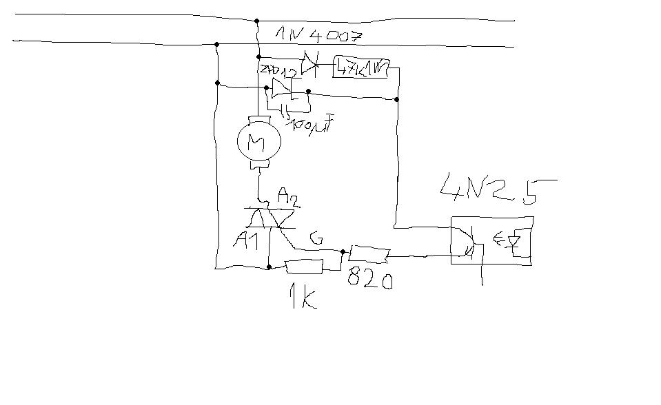

Szeretnék vezérelni AVR ről 1-2 kacatot pontosabban 3 db keringetö szivattyút ami darabonként nem nagy teljesitmény 1 db MYSON (100W MAX) ,1 db Grundfos UPS 25-60 (90W MAX), meg egy nagyobb WILO (190W MAX), és van egy gáz kazán alaktromosan vezérelt szeleppel ami fogyazt max 10W ot.. . és ezeket szeretném az AVR el vezérelni ha lehet rellék nélkül. Én ugy gondoltam hogy kapnának 1-1 tic206 os triakot csak meg akartam kérdezni hogy az birná-e az indokciot a szelep tekercse és a szivatyuk tekercsei miatt??? szerintetek mivel lenne célszerübb esetleg rajz?

magyarul ha a triacra rá akasztom a szivttyúkat akkor birni fogja ?
igy:? amugy a 100w az 100w az adatlap szerint
Inkább úgy irnám,hogy a triac kikapcsolása akkor következik be,ha a gatevezérlés megszűnik.és a triacon átfolyó áram a tartóárama alá csökken,ami induktiv terhelésnél nem esik egybe a szinusz nullaátmenetével.
Igaz, igy előfordulhat az is talán, hogy ki sem lehet kapcsolni?
Ferci! Hiba van a rajzban?
... és negatív félhullámnál a rajz szerint nem lesz elég energiatartaléka a gyújtáshoz és DC lehet...
Általában abban a negyedben nagyobb gate-áram is kell.
hmm a kapcsolás jól bevált már izzóval... a a keringetö sziv. ennyire befolyásolná?
Próbáld meg, de valahogyan ellenőrizd, hogy megvan-e mindkét félhullám... a TIC206 elég érzékeny, de oda kell figyelni...
és milyen másik tipust ajánlanál erre a célra?
én eddig ezzel probálkoztam azért gondoltam erre..
Nem a típusról van szó... ha izzóval próbálod és szerinted jó, akkor nézd meg, hogy menet közben rövidre zárva a triacot , nincs-e nagy fényerőváltozás... akkor oké.
Ugyanezt motorral nehezebb érzékelni, de gyorsnak kell lenned... vagy beraksz sorba egy ampermérőt és nézed az áramváltozást, hogy van-e, vagy leválasztva, leosztva szkóppal nézed, milyen a hullámforma, stb...
Találsz a fórumon rajzokat szerintem, MOC 3062 v. hasonlóval gyújts inkább.
Védelmet meg tegyél be, RC párhuzamosan.
Na ez a legjobb megoldás a szivattyú kapcsolására szerintem is , az RC tag mindenképpen kell.Nálam egy szilárdtest relé kapcsolja egy villanymotor áramkörét és tettem vele párhuzamosan RC tagot már hosszú ideje működik hiba nélkül pedig több mint két ammpert kaqpcsolgat. Az a MOC-os optocsatoló is nagyon jó megoldásnak tűnik, ráadásul egyszerű is.
az rc párhuzamosan azt a szivattyú két kivezetésére érted a szivivel párhuzamosan ugye? milyen értékeket kéne oda tenni? és akkor a moc-triak-moci ugy jó lenne?

- Igen, az RC tagot a szivattyúval párhuzamosan kapcsoljad, de ha triac-al kapcsolod párhuzamosan, az eredmény szinte ugyan az. (csak kikapcsolás után is lesz áramfelvétel) - Ne valami gagyi kondit és ellenállást használj, mert annak nem szokott jó vége lenni. A Te esetedben szerintem 100nFx100ohm megfelelő értéket ad.PLd. a RIFA gyártmányú "zavarszűrő kondit" (Conrad 45 61 44-50) A DC-s kondik erre a célra nem megfelelőek, mindenképpen legyen rajta a 250V~. Az ellenállás is ha külön van legjobb, ha "tömör", nem valami köszörűlt vacak. Az impulzusokat bírnia kell. (Régen a REMIX is gyártott ilyeneket M3001 típusszámmal) - A triac-ok negatív gyújtóáramra érzékenyebbek, mint a pozitívra. (bármely polaritású anódfeszültség esetén) Az ember keze rááll a pozitív gyújtásra, de nem ez a legjobb megoldás. A MOC viszont megfelelőnek tűnik. - Induktív fogyasztónál a profik, a biztos gyújtás érdekében csoport impulzust alkalmaznak. Ezzel nem lépik túl a Gate vezérlő teljesítményét, viszont többször "belerúgnak", hogy a gyújtás a fáziskésés ne befolyásolja annyira. De a Te kis motorodnál, valószínűleg olyanok a veszteségek, hogy nem tiszta induktív jellegű a tekercs, sőt... - Ha kész, mindenképpen érdemes megnézni szkóppal, hogy a gyújtás, mind két periódusban azonos jellel jelentkezik-e, mert ha nem szimmetrikus, akkor DC összetevő lesz, amire a motor jobban fog melegedni. Persze üzem közben összehasonlíthatod a motor hőfokot a sima és a triac-os kapcsoló mellett. Hát ennyit szerettem volna hozzáfűzni. üdv! proli007

ugy értettem hogy a moc kapcsolja a triakot a triak meg a mocit. amin van a triakkal párhuzamos de egymásal soros R-C. igyn ézne ki jól?

OK.... így.
na már csak egy a kérdés a modik szét dobják a pontokat ferci és proli007 közt mert mind 2en sokat segitettek.. amugy jólett.. müxik
![]() nem melegszi a szivatyu sem.. köszi
