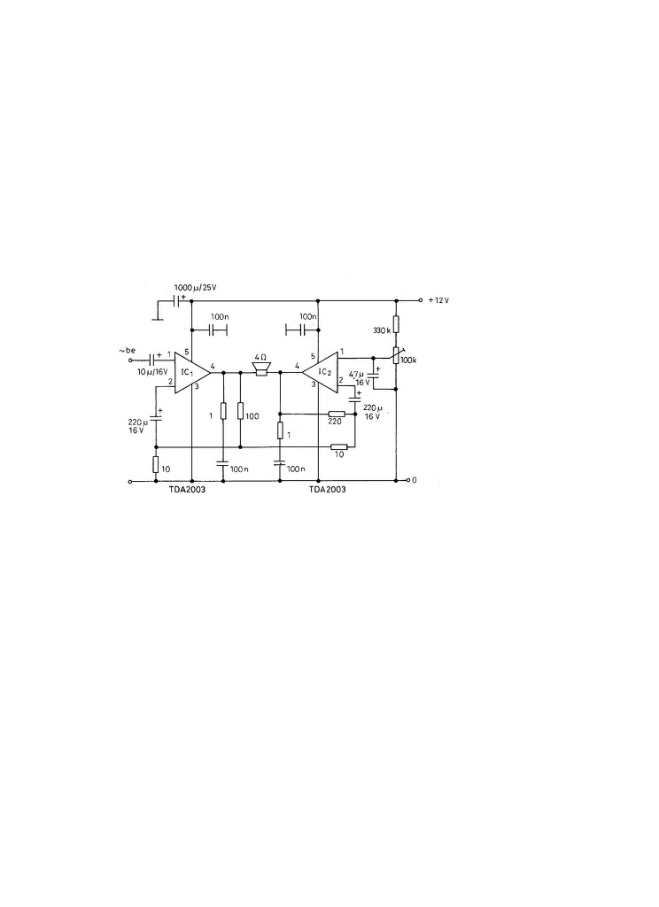

(#) kuka88 hozzászólása Jún 15, 2013 /
ITT egy erősítő kapcsolási rajza illetve a nyákterve. Néhány helyen viszton nem egyértelmű számomra, az összekötések módja.
Az egye IC hármas lába a rjazon a földre van húzva a nyákterven viszont nincs kötve sehova.
Illetve a második IC kettes és hármas lába sincs a földre kötve.
Sokat segítenétek, ha rápillantanátok a rajzra.
Előre is köszönöm!
(#) kuka88 válasza kuka88 hozzászólására (») Jún 15, 2013 /
Megépítettem a kapcsolást,de sajnos semmi hangot nem akar kiadni magából :S
Hármaas láb földelése után csak búg és kb 4,5 volt egyenfesz a hangszórókimeneten...
No már csak akkor búg, ha jack rá van dugva.
(#) orcika70 válasza kuka88 hozzászólására (») Jún 15, 2013 /
Esetleges másodlagos megoldásként, plusz bővítés a két IC közti feszültség különbség kiegyensúlyozás céljából, a rajzon látható módon egy potméterrel összehangolni a kimeneti feszültségeket. A 4-es kimeneteken féltáp feszültséget kell kapni DC multiméterrel mérve. Hangszóró helyén elvileg nulla, nyugalmi helyzetben oldalankénti áramfelvétele nem lehet több 100 ma-nál, természetesen a bemeneti jack nincs csatlakoztatva.
(#) reloop válasza kuka88 hozzászólására (») Jún 15, 2013 /
Szia! A hármas lábak a hűtőbordán-hűtőzászlón keresztül kapnak/kapjanak testet!
A hozzászólás módosítva: Jún 15, 2013
(#) kuka88 válasza reloop hozzászólására (») Jún 16, 2013 /
Köszönöm mind a kettőtöknek. Sikerült életre kelteni.
