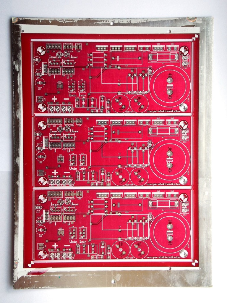

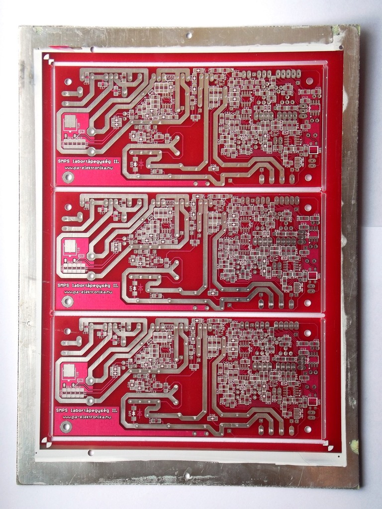

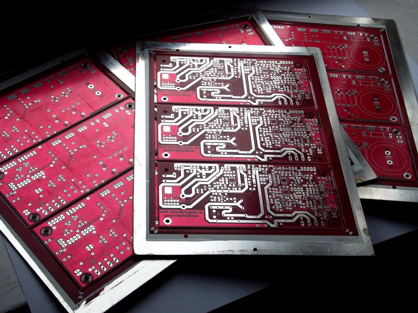

(#) Attila86 hozzászólása Júl 12, 2013 /
Elkészült az első adag nyák a labortápomhoz. Ha valaki nagy felbontásban szeretné megnézni a részleteket, arra itt van ez a link.
