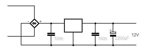

Ezzel a 1036-al kell valamit kezdenem, mert ha kikötöm a 3886-ok elől akkor megszűnik kikapcsoláskor a koppanás. A 12V-os áramkörben egy 1000µF-os kondi van, megpróbálom megnövelni hátha abbamarad a hiba.

Ha a 1036 nyáktrafóját külön táplálom meg a hálózati fesz-el és kikapcsoláskor csak a nagy trafót kapcsolom le akkor nincs koppanás. Megpróbálom növelni a pufferkondi értékét a 12V-os körben hátha segít a dolgon.

4700µF/25V és még mindig van koppanás, egy hajszálnyit halkabb mint az ezressel de nem tetszik így sem. Keresek majd egy kapcsolóüzemű kis dugasztápot, és kísérletezgetek majd kicsit azzal is, hátha jobb eredményeket produkál. Egyenlőre legalább kiderült mi okozza a hibát. A segítségeket köszönöm, most mennem kell más dolgok miatt.
(#) kissadam válasza kissadam hozzászólására (») Jún 27, 2013 /
Volt még egy kis időm. Kipróbáltam egy 12V-os 1,25A terhelhetőségű dugasztápot, láss csodát, semmiféle koppanás nincs kikapcsoláskor. Valószínűleg a kapcsitápon lassabban csökken le a kimeneti feszültség és a kapcsolási tranziensek sem jutnak át rajta a jobb szűrése miatt.

A dugasztápról általában nem tudni kapcsoló üzemű-e, de valójában nem is érdekes, ha szolgáltatja az elvárt feszültséget. Viszont azt nem árt megnézni, hogy milyen feszültséget ad, mert sokszor csak egyenírányítás van bennük mindenféle szűrés nélkül.
A trafó+diódahíd+pufferrel kezdődő tápok (gondolom neked is ilyen van), a trafó kikapcsolása után még jelentős ideig fenntartják a feszültségüket. Az idő függ a terheléstől és a puffer nagyságától, de szinte biztosan lényegesen hosszabb mint a védelem reléjének bontási ideje. Ha ezt elfogadjuk, akkor az előfokozat trafójának kikapcsolása nem okozhatja a pattanást.
A kapcsolóban keletkező ív viszont igen .
(#) kissadam válasza Alkotó hozzászólására (») Jún 27, 2013 /

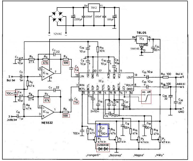

Ez 1000% hogy kapcsolóüzemű, mert szét van szedve és a dobozának a tetejébe van csak bedobva, hogy el legyen szigetelve az erősítő fémrészétől, csak ideiglenesen dobtam össze. A gond viszont az, hogy a képen látható kapcsolás esetén van a koppanás. A 7812 elől kimaradt az elektrolitkondi, lehet oda kellett volna egy nagyobb értékű és nem utána. A lényeg, hogy ezt a trafós dolgot ha egy az egyben helyettesítem a kapcsolóüzemű cuccal, akkor nincs semmiféle koppanás. A nyáktrafó után a képen látható kapcsolás van, ezt egy az egyben helyettesítettem a kapcsitáppal.

(#) reloop válasza kissadam hozzászólására (») Jún 27, 2013 /
Rossz helyen van a 2200uF. Honnan jött ez az ötlet? Az LM1036 témájában ott a rajz.
(#) kissadam válasza reloop hozzászólására (») Jún 27, 2013 /
Az ötlet onnét, hogy figyelmetlen voltam a nyáktervezéskor, aki dolgozik az hibázik is és én hibáztam egy nagyot. Sajnos nem figyeltem oda, pedig több ilyen kis tápáramkört összedobtam már hibátlanul. A dolog pikantériája, hogy a linkelt rajzban a kiegészítés pont az én rajzom printscreen-je. Ezt a tápáramkör rajzot korábban én rajzoltam és tettem fel, valaki pedig felhasználta, hogy kiegészítse vele a kapcsolást. Ekkora figyelmetlenséget.... Mentségemre legyen szólva, hogy ez az erősítő kb 4 év alatt épült, ha volt egy kis időm akkor csinálgattam valamit. Nyákot terveztem, egyes részeket megépítettem, így hoztam a hibát is.
