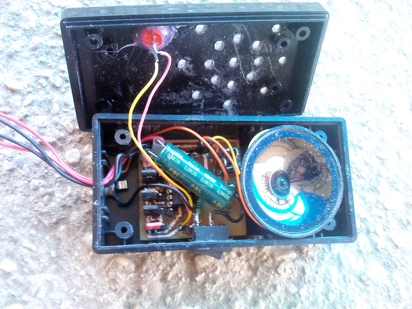

Sziasztok! Na ilyenre sikeredett a sz.riasztóm. Az este kipróbáltam, kint ültem egy olyan helyen ahol szoktak szúnyogok lenni, és nem csípett egy sem,pedig volt. Ez még nem jelenti azt hogy kimerem jelenteni 100%-ra hogy ettől. Ma este is,meg holnap este is próbálom,viszont majd szerda este tó parton véradás remélem nem lesz.,bízom benne de majd megírom.
