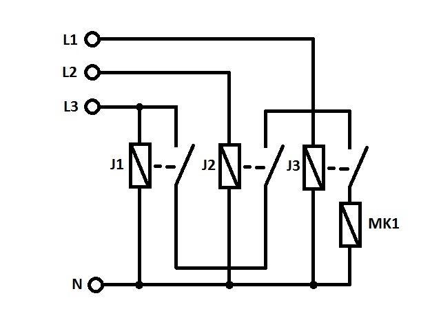

Kipróbáltam csillagba kötött izzókkal is úgy jól működött. De ugye az nem induktív terhelés. Szerintem a kapcsolás jó a poti elvileg a tranyókból felépített schmitt trigger billenését állítja. Az a baj hogy a motorral nem nagyon merek kísérletezni 2 fázissal hogy közbe állítgassam a potmétert, de lehet hogy muszáj leszek.

Hello! Vedd ki a D1 diódát, és úgy mérj feszültséget az R4 ellenálláson, mikor nincs meg egy fázis a motoron. Lehet abból "okosabb/okosabbak" leszünk. üdv!
(#) Dempsey válasza proli007 hozzászólására (») Aug 4, 2013 /
Szia! Oké holnap megmérem köszi a segítséget mindenkinek.
(#) szamóca válasza Dempsey hozzászólására (») Aug 4, 2013 /
Csak kérdezem. Nem jó a tradicionális relés megoldás?
(#) erbe válasza szamóca hozzászólására (») Aug 4, 2013 /
Ennél egyszerűbb is van, ha 380(400)V-os tekercsű mágneskapcsolót és 1 db relét használunk.
(#) Dempsey válasza szamóca hozzászólására (») Aug 5, 2013 /
De a te verziód is tökéletes lenne csak tudod az építés öröme, meg az hogy volt hozzá alkatrészem és ingyen volt az egész. Ha minden kötél szakad lehet hogy a te verziód marad.

(#) fordkapcs válasza Dempsey hozzászólására (») Aug 5, 2013 /
A terheletlenül forgó motor simán előállítja a harmadik fázist, ezért nem kapcsol le. Indítani viszont nem tudnád 2 fázisról. Nincs ezzel semmi gond, ha nem áll le a motor (és nincs túláram a megmaradt 2 fázison) akkor bírja is a két fázisú üzemmódot. Ha belassul akkor a 3. fázis (amit előállít) lecsökken, és lekapcsol a motorvédő....
Persze a motorvédő érzékenysége is növelhető, pl. R4 kihagyásával.

(#) Dempsey válasza fordkapcs hozzászólására (») Aug 5, 2013 / 1
Pontosan ez a helyzet amit írsz már én is rájöttem, mikor megépítettem a 3 relés verziót. Ugyan azt produkálta mint az elektronikus verzió, nem ejtette ki a mágneskapcsolót, a visszatáplált feszültség miatt. Köszi mindenkinek a segítséget!
