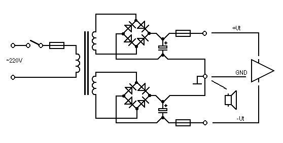

(#) reloop válasza enree hozzászólására (») Aug 12, 2013 / 1
A tápba mindenképp tennék biztosítékot. Valami engedjen, nehogy felgyújtsa esetleg a házat ha valami zárlat keletkezne. Nem szükséges amúgy túlbonyolítani
(#) enree válasza reloop hozzászólására (») Aug 12, 2013 /
Közben raktam a táp két ágába, meg a hangszóró kijárathoz is, a nagy pufferek miatt van hely bőven a nyákon Amint befejezem, fölrakom! Ha valami nem tiszta, visítok, amúgy meg köszönöm a segítséget
(#) enree válasza enree hozzászólására (») Aug 12, 2013 /
Nos, valami ilyesmire gondoltam. Ha erre mennek a földek, nem okoz gondot? (kiegyenesítem még rajta a dolgokat, nem lesz ez ilyen kesze-kusza )
7294_1.lay
Olvasd el mit ír Király Tibor a tápellátásról!
(#) kokozo válasza enree hozzászólására (») Aug 12, 2013 /
Jobb oldali táprész +- a össze van kötve a biztosítékkal, tehát zárlatos!

(#) enree válasza reloop hozzászólására (») Aug 13, 2013 /
Készítettem egy új rajzot az olvasottak alapján. Megpróbáltam mindent figyelembe venni, amit az írás említ. Egyedül a kondik maradtak indokolatlanul nagyok, ugye amperenként 1000uf lenne ideális a leírás alapján, most ezek vannak itthon, ez marad, kisebbet még tudok tenni bele Hálás lennék, ha átnéznétek, hátha itt is valamit elkötöttem, mint az előzőben
7294_2.lay
(#) reloop válasza enree hozzászólására (») Aug 13, 2013 /
Szia! Látom sikerült alkalmazni a leírtakat, jó lesz!
(#) Alkotó válasza enree hozzászólására (») Aug 13, 2013 /
Nekem lenne észrevételem, ami nem a tápoldalt érinti.
1. A panelterv bal felső részén van egy kondenzátor az IC mellett. Az ott nincs jó helyen. Nem könnyű elhelyezni, de a jelenlegi formában szinte rátapad a bordára. Javaslom onnan elmozdítani. Van egy másik szempont is, amit most még figyelembe vehetnél, mert később már nem lesz rá lehetőség, mégpedig az IC felfogása a bordára. A saját csavarjával való szigetelt felfogás az egyik legkevésbé jó megoldás. Lehet hűtőtönközni, de nálam nagyon jól bevált a leszorító kengyeles felfogatás. Javaslom ezt az utóbbit, de akkor előre gondolni kell arra, hogy elférjen a kengyel, és a rögzítő csavar is.
2. A hangszóróhoz csak egy vezeték menjen az IC-ről, a másik meg közvetlen a csillagpontból. Csak pár centiméter nyákvonalnak látszik, de az elv is ott van mögötte.
3. Minek kell az AC-ra egy-egy 100nF? Láttam már ilyet máshol is, de ott sem értettem.
Végül a visszatérő, de mégis kihagyhatatlan kérdés. Miért van szükséged saját tervre. Reloop készített egyet, amit jól átgondolt, és többszörösen ki is van próbálva (Én is csináltam pár tervet, és mások is). Mi ingerli arra az építőket, hogy a saját tervüket használják, ami nem mindig -szinte sosem- üti meg az "elődök terveinek" minőségét?
(#) enree válasza Alkotó hozzászólására (») Aug 13, 2013 /
Köszönöm a tanácsokat! A kondit mindenképpen odébb teszem. A hűtőtönk nem szimpatikus, de a leszorítókengyel tetszik ez jó ötlet, szintén elfogadom! A hangszóró földpontját is törlöm és átteszem a csillagpontba. A 100nF-ot még régen láttam egy gyári erősítőben, rontani semmiképpen se ront a dolgon...

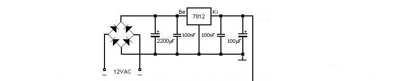

(#) akos153 hozzászólása Aug 14, 2013 /
A képen szereplő tápegység megfelelő lenne egy lm1036 ic meghajtásához?
