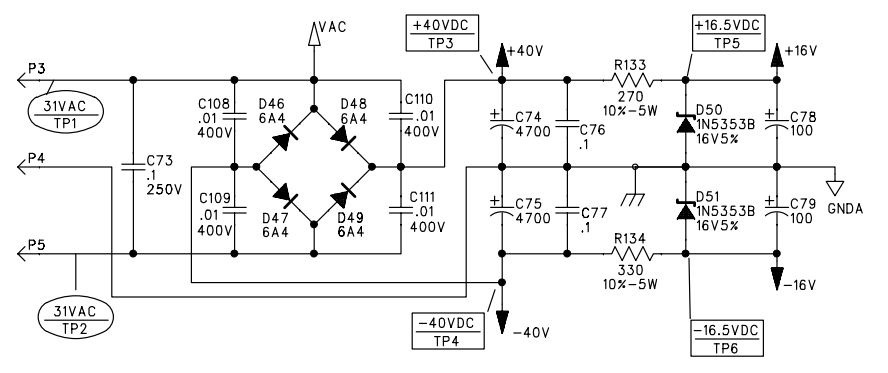

Sziasztok, az lenne a kérdésem, hogy ebben(egyébként a rajz egy fender erősítőből származik) a graetz híd diódáival párhuzamosan kapcsolt kondiknak mi az értelme?
Elsőre nekem teljesen unpraktikusnak tűnik: nagyfrekis zajt átengedi a didódán, amit amúgy a dióda lassúsága valamennyire csillapított volna, és cserébe van egy plusz alkatrészem, ami ráadásul nem is lehet akármilyen, mert ki kell bírnia a 2*gyök2*szekunderfeszültséget (plusz biztonsági határt)... (De persze lehet csak valamit elnézek -.- )
szerk: Sőt, hamár itt tartunk, mi a frász indokolhatja a 400V-os feszültségét?
és: a teljes rajz: http://support.fender.com/schematics/guitar_amplifiers/Deluxe_900_s...ic.pdf

(#) pucuka válasza lackfisimon hozzászólására (») Aug 30, 2013 / 1
Ez az, amit manapság mindenki elfelejt. A diódákon keresztmoduláció keletkezik, aminek sok magasfrekvenciás összetevője van. Ez ugyanolyan brummként jelentkezik, mint amikor szűretlen a táp, csak ezt nem lehet megszüntetni (csak csökkenteni) máshol, mint magukon a diódákon.
A kerámia kondik feszültségével vigyázni kell. A nagyobb, 15 nF feletti kondenzátorok kerámia anyagának tulajdonságai feszültség függőek, nem nagyon ugyan, de képesek, különösen magasabb frekvencián parametrikus erősítőként viselkedni. Ezt elkerülendő a jelentős feszültség tűrés túllépés.

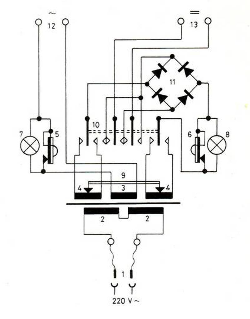

(#) eldo hozzászólása Okt 2, 2015 /
Szeretném kicserélni az FZ1-es trafomban a Graetz-hidat csak nem tudom milyenre. A szekunder tekercs ha jól tudom 16 V-ot tud max 1,2 A. Gondolom elég ha egy 1000V-10A-es re kicserélem(ilyet találtam most)? vagy kell valami plusz is? Kapcsolási rajz csatolva
A hozzászólás módosítva: Okt 2, 2015
(#) Massawa válasza eldo hozzászólására (») Okt 2, 2015 /
Az elég
