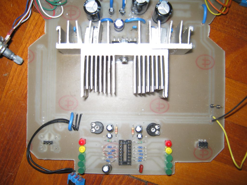

Helló! Elbizonytalanítottál, úgyhogy szétszedtem az enyémet. Nyugodtan szabadon hagyhatod, nekem is szabadon van hagyva. Lehet találni különböző kapcsolásokat, amiken R, C tagokkal kiegészítik, de anélkül is működik. Ha visszaértem csinálok képeket a szerkezetről.
(#) Keresztes Vitéz válasza Keresztes Vitéz hozzászólására (») Márc 25, 2012 /
Ahogy ígértem, pár kép:
(#) neptunes4you válasza Keresztes Vitéz hozzászólására (») Márc 25, 2012 /
Egész jó kis cucc Köszönöm a segítséged.

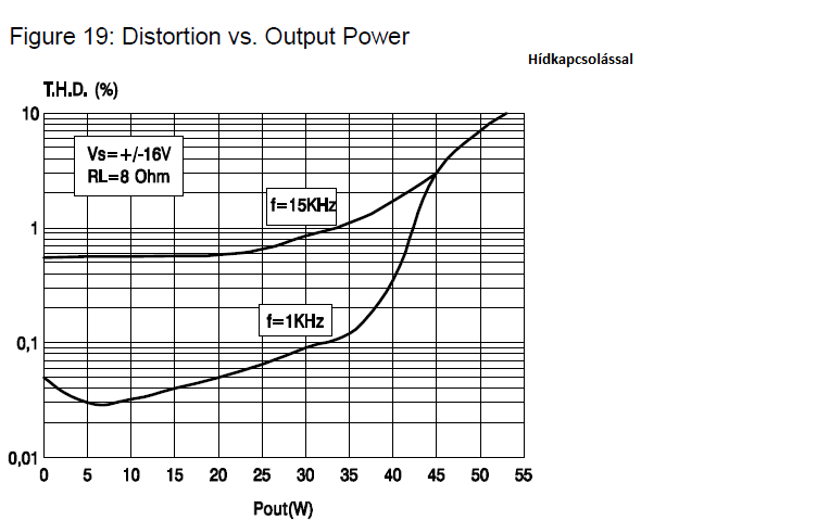

Sziasztok, én építek egy ilyen erősítőt. Most ment tönkre egy tda1562q, és egy rossz hifiből megmenthetőek az erősítő alkatrészei, köztük egy tda7265 is.
2x20v-ról menne(2x16v ajánlott) így elvileg ~50W lenne.
De nekem 4Ohmos 80W-os mélynyomóm van, szerintetek meghajtaná ahogyan kell? Van esetleg valami trükk hogy a 8Ohmos kimenetre a 4Ohm szépen passzoljon? Ha a mélyet low-pass filter kapcsolással kiemelem, akkor előreláthatólag mennyit fog tudni az erősítőm?(vagyis mennyi használhatósági watt lessz benne előreláthatólag? )
A válaszokat előre is köszönöm!
(#) didyman válasza trapacska hozzászólására (») Jún 25, 2012 /
Tehát hidalva szeretnéd használni? 8Ohm a minimum impedancia, ha 4Ohmmal terheled, le fog esni a kimeneti teljesítmény az áramkorlát miatt, az IC rosszabb hatásfokkal fog üzemelni, melegebb lesz (eleve sok neki a 20V-os táp ebben az üzemmódban). A low pass filter nem emel ki semmit, hanem elnyomja a közép-magas frekiket. A kivehető teljesítményt semmiben sem érinti.
(#) trapacska válasza didyman hozzászólására (») Jún 25, 2012 /
Értem, éppen azért gondoltam hogy ráteszek 20V-ot, hogy ne essen le a kimeneti teljesítmény. A hűtéssel nem lenne probléma, elöl-hátul elég hatalmas hűtőborda, ventivel hűtve. Ez akkor lenne ha ki szeretnék húzni az icből ~50W-ot, brutális torzítással 4Ohmon(afféle túlhúzással). DE
Mivel a másik lehetőségem az, hogy egy tda7240av ic-t 19v-on "túlhúzva" hajtanék úgy kapnék ~30W-ot több mint 10%-os thd mellett 4ohm-on.
Ha jól gondolkodtam, akkor a 30W-ot(talán picivel többet is) a tda7256 icvel, hídbakötve 4Ohm-on, kisebb thd-val tudnám elérni, viszont itt már tényleg maximum +-16-18V feszültséget kapna.
Jól gondolom hogy kisebb torzítással tudnék 30W-ot elérni tda7265-tel mint a tda7240av-val?
A tda7265-nek a 30W-ot bírnia kell 4ohm-on, csatoltam hídkötésbeni grafikont 8ohm-on ami megmutatja hogy a 10% thd az 50W felett van(+-16v), én ebből gondolom hogy 4ohm-on a 30W sem menne a 10% thd közelébe, és akkor maradhatnék a gyári ajánlásnál a +-16V-nál.
Szerinted/tek?
Köszönöm a segítséget!

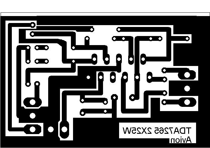

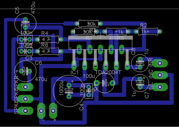

(#) Blindbandi válasza Avion hozzászólására (») Nov 14, 2012 /
Kezdő vagyok. Ezt a nyáktervet szeretném megépíteni. Olcsón hogyan tudnám meghajtani? 20-25W jó lenne ha kijönne belőle!
Meg talán egy balga kérdésem lenne, hogy a hangerőt a tápfesz szabályozásával érem el?
Előre is köszi a válaszokat!
A hozzászólás módosítva: Nov 14, 2012
(#) reloop válasza Blindbandi hozzászólására (») Nov 14, 2012 / 1
Szia! Ha transzformátoros tápot szeretnél, akkor 4 ohm hangsugárzókhoz 2x12V, 8 ohm-hoz 2x16V szekunder feszültségűt javaslok beszerezni. Teljesítménye legyen 70VA körüli.
A hangerőt a kapcsolás előtt kell szabályozni, például potenciométer segítségével.

De ez a kapcsolás pont, hogy sima táphoz van, nem szimmetrikushoz!
Szóval akkor egy 24V-os 2A-es trafó kéne, amit Gratezel egyenirányítok? Stabilizálni gondolom nem muszáj
(#) reloop válasza Blindbandi hozzászólására (») Nov 15, 2012 / 1
Ez valóban egyszeres tápról megy. Nem mélyedtem el korábban a NYÁK-terveben. A bekapcsolási koppanás miatt ritkán alkalmazzák ezt a táplálási formát.
A táp stabilizálást nem igényel.
