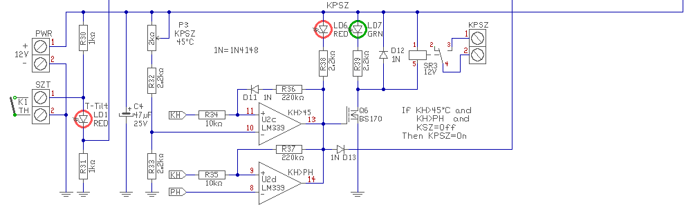

(#) proli007 válasza atus1981 hozzászólására (») Szept 15, 2013 1 / 1
Hello! Egy lehetséges analóg megoldás, kiindulásnak. Működése dióhéjban..
- Két NTC hőérzékelő van, egyik a Kazánban, másik a Pufferben. Szobatermosztát zár, ha fűtés kell.
- P1 potival állítható be a 45 foknak megfelelő érték. U2 figyeli, hogy a kazánban 45 fok felett van-e a hőfok. Ha igen, kimenete magas.
- U1 figyeli, hogy a kazánban melegebb-e a víz mint a pufferben. Ha igen, kimenete magas.
- A U1 és U2 kimenetek huzalozott ÉS kaput alkotnak. Ha egyik sem tiltja (mind kettő magas) akkor T1 meghúzza a relét, és a kazán-puffer szivattyú üzemel. (bármelyik kimenet alacsony szintje, tiltja a szivattyú működését, amit a "K-P-Tilt" Led jelez.)
- A P2-vel az 50 foknak megfelelő feszültség van beállítva.
- U3 figyeli, hogy a puffer elérte-e az 50 fokot. Ha igen, kimenete magas, nem tiltja a "Fűtés-Pufferből" szivattyú működését.
- U4 figyeli, hogy a kazán elérte-e az 50 fokot. Ha igen, kimenete magas, nem tiltja a "Fűtés-Kazánból" szivattyú működését.
- A szivattyúból bármelyik csak akkor működhet, ha a szobatermosztát azt kéri.
Ha a szobatermosztát érintkezője nyitva van, akkor a "T-Tilt" jelzés lesz, T4 tranyó kinyit, és a D5-D6 diódán keresztül tiltja "a radiátor szivattyúk" működését.
Ha a szobatermosztát érintkezője zárva van, akkor a "T-Tilt" jelzés megszűnik, és egyik szivattyú mehet, ha valamelyik tartály elérte az 50 fokot.
Ha a puffertartály hőmérséklete elérte az 50 fokot, akkor annak szivattyúja jár, de ekkor D4 dióda segítségével, tiltódik a fűtés a kazánból. Vagy is a két szivattyú közül a pufferének elsőbbsége van.
- Még egy retesz van. Ha a puffer hőfoka nem érte el az 50 fokot, és a fűtés közvetlen a kazánból megy, akkor a D7 dióda tiltja a kazán és puffer közötti szivattyú működését. Hogy a kazán ez idő alatt, ne fűtse a puffert. Ha a szoba eléri a hőfokot, akkor a kazán szivattyúja leáll, és így engedélyezve van, a kazán-puffer szivattyú működése.
- A Relékre nem tettem Led-eket. De lehet rakni, ekkor nem csak a működés tiltása, de a szivattyú működése is láthatóvá válik.
- Természetesen a rajz nem egészen teljes, mert nincsenek hiszterézisek. De nem biztos, hogy arra szükség van. A termisztorok alatti ellenállással párhuzamosan lehet tenni egy-egy 10µF-os kondit, zavarszűrésnek. Lehet kicsit zavarólag hat, hogy a szivattyúk engedélyezése helyett a tiltása működik. De ennek elsődleges oka, hogy az LM339 komparátornak (melyből egy tokban mind a négy megtalálható) nyitott-kollektoros kimenete van így az közvetlen közösíthető. A Fet meghajtók nem véletlenül vannak az áramkörben, mert nem igényelnek működéshez áramot, így a kimenet a jelzésre-vezérlésre-logikai kapcsolatra közvetlen használható.

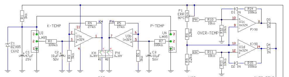

(#) proli007 válasza DkGrinder hozzászólására (») Szept 17, 2013 /
Hello! Mérni NTC-PTC-vel nem túl célszerű a linearitása miatt. Igazból a pontosságot az LM35, az OPA offset feszültsége és hogy "mennyire féltápfeszes" fogja meghatározni. Egy szoba hőfokánál számít az 1°C. De egy kazánnál, aligha..
Látható, hogy hiba leginkább az alsó hőfoktartománynál van, ami a szimulátor szerint 2°C-nál kb. 0,8°C. Természetesen jobb eredményt lehet elérni, kettős tápfeszültséggel, és egy jobb műveleti erősítővel. Csak az sokkal drágább lesz. üdv!

(#) proli007 válasza atus1981 hozzászólására (») Szept 18, 2013 /
Oké, legyen gyereknap.. De kíváncsi vagyok, van-e majd vér a pucátokban, hogy ki is próbáljátok, vagy csak én trenírozok itt..
Kis jelölési-működési útmutató. (Ha igaz..)
- KH kazán hőmérséklet (0..10V/0..100°C)
- PH puffer hőmérséklet (0..10V/0..100°C)
- OVER-TEMP Hőmérséklet túllépés. Beállítás P1-el, kb. 70..100°C között. Elindítja a kazán fűtésszivattyút, és OVER-TEMP Led jelzés van.
- FSZ Fűtés szivattyúk működése. Beállítható P2-vel kb. 40..60°C között.
- PSZ Fűtés szivattyú, pufferből. Működik, ha a puffer hőfok nagyobb mint 45°C és ha a szobatermosztát engedélyezi. De leáll, ha a kazánszivattyú jár.
- KSZ Fűtés szivattyú, kazán felől. Működik, ha a kazán hőfok nagyobb mint 45°C és ha a szobatermosztát engedélyezi. De tiltva, ha a pufferszivattyú jár. Viszont elindul, ha kazánban vagy pufferben hőmérséklet túllépés van.
- KPSZ Szivattyú, a kazántól a puffer felé. Működik, ha a kazán hőmérséklete magasabb, mint 45°C és a kazán melegebb mint a puffer. Beállítható P3-al, kb. 40..60°C között. Differenciál hiszterézise, kb. +-3°C. (R35) De tiltva van, ha a KSZ (kazán fűtésszivattyúja) jár. Vagy is puffertároló nem elég meleg és fűteni kell, vagy túlhevülés van.
- TH Szobatermosztát kapcsolója.
Jelzések..
- LD1 "T-Tilt" Szobatermosztát nem kéri a fűtést, vagy is tiltja a fűtés szivattyúk működését.
- LD2 PSZ működése tiltva, LD3 PSZ működik.
- LD4 KSZ működése tiltva, LD5 KSZ működik. Hőmérséklet túllépésnél lehet egyidőben is a két jelzés..
- LD6 PKSZ működése tiltva, LD7 PKSZ működik.
- LD8 "OVER-TEMP" túlhevülés van a kazánál, vagy puffernél.
- KH Kazán hőmérséklet mérő műszer (opcionális) 0..10V=0..100°C
- PH Puffer hőmérséklet mérő műszer (opcionális) 0..10V=0..100°C
- KH és KP között lehetne mérni differenciál hőfokot is. 10V/100°C léptékkel.
- üdv!
ui: Sajnos nem tudom felrakni, mert 2,5MB, elküldöm e-mailben..
A hozzászólás módosítva: Szept 18, 2013

(#) atus1981 válasza proli007 hozzászólására (») Szept 18, 2013 /
Az miért nem lehet, hogy a puffer és a kazán közötti szivattyú működjön, ha a fűtési szivattyú jár? Szerintem mehet mind a kettő egyszerre, sőt kell is, mert hidraulikailag úgy van kötve, hogy a kazánból csak a puffer szivattyú tudja kivenni a meleg vizet. Mehetne egyszerre, ha a feltételek adva vannak...
Tetszik az ötlet és a rajz, csak a fenti dolgot nem értem...
