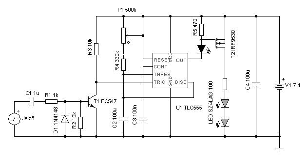

Egy rod-pod (horgászbot tartó állvány) világítást szeretnék csinálni. Kellene egy olyan kis eszköz, áramkör amely ha a bemenetére egy ~3V nagyságnyi pillanatnyi feszültség kerül (ugyanis ha kapás van akkor az elektromos kapásjelző ezt a fesz.-t generálja a 2,5-ös jack kimenetén), akkor egy ledszalag (kb. 10cm-es darab) világítani kezd (kb. 30-tól 90-sec-ig). Természetesen ez egy külön tápról menne, nem magáról a kapásjelzőről. A táp egy 7, 4V vagy 11,2V-os akksi lenne. Egy relés vagy hasonló jelfogós megoldással gondolom meg lehetne oldani a dolgot.
Köszi a segítséget.

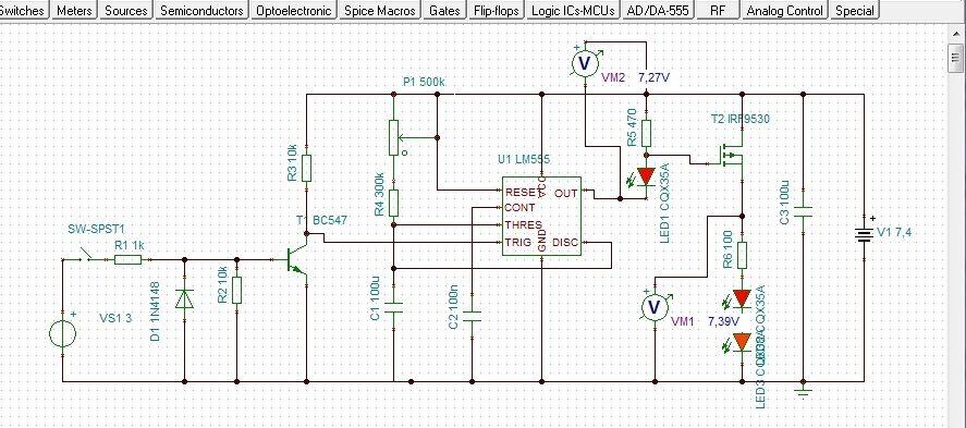

Hello! Ha ez a ~3V váltófeszültség (valami csipogóról származik) akkor kell a C1 kondi. Ha ez egyenfeszültség, akkor C1 elmarad és rövidzár kerül a helyére. Amúgy nem írtad, mekkora áramot fogyaszt a 10cm-es Led-sor (mert ez meghatározná azt is, mekkora Fet kell a kimenetre) és meg kell nézni működik-e a 7,4V-ról is..
Célszerű a CMOS 555 használata a készenléti fogyasztás csökkentése miatt. üdv!

bocsi. Tehát 3V egyen fesz jön ki. A ledsor nem nagy áramot vesz fel, kb. 100 max 200 mA-t. Köszönöm a rajzot, 7 végén megépítem. A hozzászólás módosítva: Okt 18, 2013
Hello! Akkor egy TMS 2301 is megteszi. A C1 kondi nem kell, plusz menjen a bázisra. (De ha fordítva megy rá, az sem gond, csak nem fog működni.) üdv!
Próbapanelen megépítettem a kapcsolást, de nem működik. ![]() Ahogy a képen is látszik, amint az akkut rákötöm a ledszalag már világít is folyamatosan. Ennek pedig akkor kellene, ha a jelzőből kijön a 3V körüli feszültség.
Hello! Mondjuk a pld. a Fet fordítva van benne..
Hopp! Eltűnt amit később írtam. Ezt én is szépen elbénáztam..
De egy tranyóval,meg egy ellenállással még helyrehozható. Vagy egyszerűen agy N-Fet-el, és a Led-szalagot a Drain és a plusz táp közé. Bocs!
Nekem az N-FET megoldás szimpibb. Ugyan több a fogyaszása egy led áramnyival, de látszik hogy be vna kapcsolva.
Kipróbáltam így a kapcsolást és kb. 80%-ban értem el sikert. Mármint az esetek többségében úgy viselkedik a dolog, ahogy azt elvárnám tőle. Ami nem az igazi: - pl. ha kapás van, jön a "jel-feszültség" akkor világít a ledszalag. Ha lejár az "X" idő (kb. 90 sec), kialszik a fény. Viszont ha a lejárati idő eltelte előtt jön egy újabb kapás, akkor a világítási időt nem kezdi elölről számolni, tehát előfordul, hogy a kapás után 60 sec múlva újra jelez a jelző, akkor a fény onnatól kezdve 30 sec múlva kialszik. Remélem értetek ![]() (a kérdés, hogy ez a módosított áramkör miatt lehet?, vagy egyáltalán jó-e így ahogy kiviteleztem a kapcsolást? )
Hello! Természetes hogy nem kezdi el elölről a késleltetést, lévén hogy az 555 alapból nem újraindítható monostabilt képez. Vagy is más kapcsolás kell hozzá. (Disc lábat nem muszáj a negatív tápra kötni, lóghat is a levegőben. Csak a szimulátor miatt valahova kötnöm kell).) üdv!

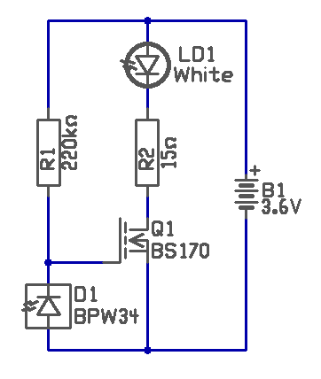

Próbapanelon megcsináltam ezt a kapcsolást: Bővebben: Link nagyon jól működik. (egy 3,7V Li-ion akkuval próbáltam). A kérdésem a következő:szeretném megépíteni a lehető legkisebb változatban és 3 - 4 db 1.5V legkisebb gombelemről üzemeltetni. Mennyi idő alatt fogyasztaná el ezt a 3-4 elemet? (természetesen csak este működne alkonyattól pirkadatig ) Egy úszóba raknám bele. Üdv!
Hello! A kérdés jó, de ezt csak Te fogod tudni megmondani. Ha tudod az elem kapacitását és megméred a jelző fogyasztását. A kettő hányadosa az óra. üdv!
A legkisebb gombelem az Ag0, 2,1x5,8 mm. Kapacitása körülbelül 10mAh.
A BS170 teljesen kinyitva 4,5V feszültségnél 2-3 Ohm lehet. Ehhez jön az ellenállás 15 Ohm, valamint a 4.5V tápfeszültségből lejön a a LED körülbelül 2,9 - 3-1V feszültsége. Tehát 4,5-3 = 1,5V, az ellenállás körülbelül 18 Ohm. Ebből ki lehet számolni a teljes üzemi áramot, bár nem tudjuk az elemek belső ellenállását. Nem számíthatsz túl hosszú üzemidőre. Mondjuk sötétedéstől sötétig már nem bírná. A hozzászólás módosítva: Márc 27, 2014

Megoldás lehet (hogy megmaradjunk az eredeti úszós verziónál), az eredeti kapcsolás módosítása, ahogy Proli írta. A 15 Ohm ellenállás növelésével csökkenthető az áramfelvétel. megnövekszik az üzemidő. A fehér LED helyett kék szín a láthatóságot javítja. A gombelem valóban felejtős, de egy LIR2032 lítium akku viszont beleférhet a koncepcióba. Az általad mutatott NiMH akkumulátort már csak kevés helyen (vezetéknélküli régi telefonokban) érdemes használni, a lítium akku gazdaságosabb, könnyebben kezelhető. kevesebb helyet foglal.

Köszönöm! Ez így teljesen jó.Akkor megnövelem az R2-öt-meg kicserélem a Led-et egy kékre.
De viszont az LIR2032-öt hogy hogyan préselem bele az érdekes lesz. Ezen még filózom. Ha nincs semmi elektronika csak a 3-4 db gomb elem egy előtét meg a led,gondolom így sem bírná sokáig mivel ahogy írtad egy ilyen gomb elem 10mAh az smd led meg 20mAh gondolom így is hamar megenné.
A LIR2032 csak egy példa volt. A helikopterekben, BT fülesekben használnak egészen apró LiPo akkumulátorokat is, ezek közül is választhatsz. Egy kisebb LED körülbelül 20mA áramot visel el tartósan. Ez nem azt jelenti, hogy állandóan ekkora áramot kell folyatni rajta. Az áramot addig lehet csökkenteni, amíg még elegendő fényt ad az a LED. Ez szubjektív, függ a külső megvilágítástól, a szemed érzékenységétől, és kismillió egyéb dologtól.
Az elem/akku kapacitása x mAh, a LED árama pedig y mA. Ne keverd a kettőt.
