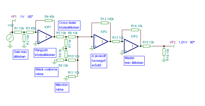

Sziasztok. Találtam egy kapcsolást itt a topikban pár perc böngészés után és elnyerte a tetszésem. Szerintetek megfelelő? Nekem jónak tűnik . Nincs feltüntetve a táplálás de +/- 15 V megteszi?
Ha valakinek egyéb hozzáfűznivalója van esetleg hibásnak találja kérem jelezze
Üdv:Levente
(#) reloop válasza DJanosi hozzászólására (») Okt 27, 2013 / 1
Szia Levente! Számolgatom mekkora lesz a kimenő jele ennek a keverőnek, bizony elég szegényes. Tele van leosztással és a Master előtt mindössze kétszeresen erősít. Ki kéne egészíteni egy aktív összegzővel a csatornák találkozásánál. Ennek az elvi megoldása így néz ki. Itt be lehet állítani a veszteségek pótlását. Például a fader önmagában negyedeli a jelet.
A Phono bemenet így pusztán elég értelmetlen, ide be kéne illeszteni a lemezjátszó (ha kell) korrekciós áramkörét.
A fejhallgató kimenet ezzel a 10k csatoló ellenállással nem tud közvetlenül egy fülest meghajtani.
Kicsit keresgélj még! Ha nincs jobb, ennek tökéletesítésében megpróbálok segíteni, persze fenntartva a tévedés jogát

(#) reloop válasza DJanosi hozzászólására (») Okt 28, 2013 / 1
Köszönöm a bizalmat
Készítettem egy rajzot az elgondolásomról. A fejhallgató erősítő módosítását ez még nem tartalmazza.
Előrebocsájtanám, a keverő építés elég munkás feladat. A brumm és gerjedésmentes nyomtatott áramkör kikísérletezésétől, a használható és esztétikus mechanikai kivitelig egy ilyen bonyolultságú készülék elég keservesen jut el.
A hozzászólás módosítva: Okt 28, 2013
A bal oldallal ugyan így kell eljárni, az elvet szerettem volna bemutatni a rajz segítségével. Van még ezen számolgatni való.
Be kell gépelni áramkör-szimulátorba, az kiszámolgatja szépen. Határidőt nem merek vállalni, de örömmel segítek.

(#) reloop válasza DJanosi hozzászólására (») Okt 30, 2013 /
Elkészítettem a szimulációt. A potenciométereket fix értékkel helyettesítettem, ezek a rajzon jelölve vannak. Innen már Neked kéne készre munkálni a kapcsolást. (Vagy keresni egy gyári rajzot.)
