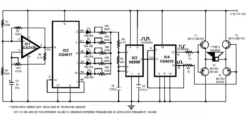

Ez a kapcsolás működik, addig kell tekerni a potmétereket, hogy ne halljad, akkor 20 KHz-felett lesz. Persze ha van frekvenciamérőd, vagy oszcilloszkópod úgy könnyebb sajnos nekem nincs. A 4013 fontos bele és nem is drága 50-100 Ft ból kijön. Én a CA Ic-t aminek már húzós az ára, sima 741-el helyettesítettem.

Egy olyan kérdésem lenne, hogy nem tud e valaki egy kapcsirajzot küldeni, ami patkányok riasztására alkalmas és olyan 20-45kHz között oda-vissza folyamatosan változik a frekije. Ha valaki tudna segíteni, előre is köszönöm.

Nem tanácsolnám, mert fix frekvencián működik így hamar megszoknák. Speciális piezó hangsugárzó kell hozzá, annak elég húzós az ára kb 1000 Ft. Ha meg már az megvan az a plusz 3 db Ic pár száz forintba kerül, és állandóan változtatja a frekvenciát olyan gyorsan amilyenre te állítod be.
Én egy olyat építettem meg amelyik ebben a topikban 2009 jun 8 –ik (Dolfin ) hozzászólásánál van és még az se tökéletes.

Én pedig ezt építettem meg ezt a LED-eset 2 színű leddel. Ez csak ebben a formában 2 frekit vált. Lehet, hogy nem jó hozzá ez a led. Párhuzamba tettem a 220pF-os kondival egy 3,3nF-os kondit így hallható, hogy mit csinál.
(#) 13_Balu50 válasza matyusz hozzászólására (») Szept 2, 2013 /
Ha hallod az nem jó, az nem zavarja a rágcsálókat: Nekem 5 db frekvenciát váltogat, ezek közül egy úgy van beállítva, hogy még éppen halljam kb 18000Hz körül , így tudom hogy müködik, a másik 4 meg jóval magasabb frekvenciára van beállítva, és csak azok lehetnek hatásosak.

Igen ezzel tisztában vagyok, csak azért tettem be a 220pF-os kondival párhuzamosan egy másikat, hogy "halljam" a működését. De csak 2 frekvenciát kapcsolgat. Lehetne még ilyet csinálni más értékekkel és akkor 4 freki bolondítaná őket. Az még talán jobb is ha mondjuk 23kHz mellett még ott van mondjuk egy 30kHz is hátha kevésbé szeretik ezt a változást, mert ez még inkább változatos, mint a fix 5 váltogatva.
Hát ahogy gondolod, de szerintem az az 5 fix frekvencia nem sorba egymás után kapcsol, hanem véletlen szerűen épp az benne a lényeg. Nem alkatrésztemetőnek van benne 4 db Ic.

Nézz át a szúnyogriasztós topicba, én terveztem és építettem egyet. Ha a frekvenciát az R10-zel lejjebb veszed (célszerűen ezzel az ellenállással sorba kötsz egy kb. 20 k-s potit és akkor hangolhatod, szkóppal nézheted a frekit), és az R12-t maxra tekered, akkor biztosan átfogja azt a 25 kHz-et. Működést ott leírtam, keress rá. Nem bonyolult áramkör, háromszögjel-vezérelt, rendes FET-meghajtással. Nem muszáj két piezót rákötni ellenütemben, mert úgy tűnik, akkor interferencia lép fel, de majd kipróbálod, milyen.

Ezt a kapcsolast en is megepitem, de az lenne a kerdesem, hogy milyen alkatresz van a cd4010 utan a diodak utan VR a neve. Poti lenne vagy micsoda?
(#) proli007 válasza tothzsolt hozzászólására (») Szept 10, 2013 /
Hello! A "VR" Variable Resostor-t takar, a mi változtatható ellenállást avagy potenciométert jelent számunkra. Jelen esetbe ez "trimmer potméter" pld. egy ilyesmi... üdv!

Azt szeretném megtudni, hogy nálatok a CA3130-al megépített kapcsolás piezoja hallhatóan kattog-e?
(#) 13_Balu50 válasza KissAttila hozzászólására (») Okt 17, 2013 /
A 741-el alig hallhatóan, amikor frekvenciát vált néha hallatszik egy pici kattanás. Arra én is kiváncsi volnék, hogy a CA3130-al teszi -e ?.
(#) proli007 válasza 13_Balu50 hozzászólására (») Okt 17, 2013 / 1
Hello! Szerintem kissé el vagytok tévedve. A CA3130 csak egy ütemadó a 4017 számára. Vagy is köze nincs a "kattogáshoz", ha van ilyen. Én is először azt gondoltam hogy Matyusz közvetlen akarja helyettesíteni, mert úgy valóban nem lehet, az egyik egy OPA, a másik egy időzítő. Vagy is a kapcsolása teljesen más. De mivel az áramkör ezen részének funkciója csak egy mezei ütemadás a freki léptetéshez, lehet 555-öt is használni. Természetesen a kapcsolást át kell alakítani.
A "kattogás" vélhetően azért van, mert a freki váltás, nincs szinkronban az ultrahang keltő oszcillátorral, így váltáskor esetleg egy szélesebb impulzus is kitévedhet a kimenetre. Annak meg DC átlagértéke más, így a hallható tartományba esik. Esetleg meg lehetne próbálni az ütemadó szinkronizálását az UH generátorral, vagy más feszültség-frekvencia átalakítót lehetett volna alkalmazni, ami nem kapcsolásszerűen, hanem folyamatosan váltaná át a frekit. Avagy "átúszna" a freki. De kérdés van-e jelentősége.. üdv!

Nálam ütemesen, hangosan kattog. Azért csináltam CA-val mert ezt a NYÁK-ot készítettem el. Megjegyzem, hogy én egy 140nF-os piezot tettem rá. Ha kisebb piezot teszek be, akkor nálam is csak alig hallhatóan kattog.

Igen nekem a CA3130-al hallatszik a hangváltás, olyan kis éles nyikkanások formájában. A uA741-es kapcsolással nem annyira. Viszont nálam meg a 18V tápfesz. miatt a CD4013 melegszik. Egyszer már a PIEZO membránjáról lerázódott a kis kivezető huzal de sikerült óvatosan újra forrasztani. Ha kihúzzuk a készüléket a hálózatból hamarosan megjelennek a kis bundások (látszik a porban a nyomuk). üdv. Gábor

Még annyit hozzá tettem az áramkörhöz hogy le lehessen tesztelni a működését. A kívánt frekvenciák előállításáért felelős 555-ös áramkörébe beépített 560pf-os kondenzátorral kötöttem sorba egy 47nf-os kondenzátort és egy nyomógombot.
Tesztelés kezdetét vette egy kb 100nm-es magtárban. Az első 3 nap minden mozgás megszünt de aztán egyre bátrabbak voltak a kis dögök és végül mint ha ott se lenne. A frekvenciákat igaz csak egy szűk tartományba állítottam be 20Khz és 28Khz közé.
Közben kaptam egy Konrád katalógust amiben ilyen riaztókat is árulnak 6000 és 10000Ft ért. Ott azt írják róluk hogy 25Khz és 65Khz között működnek. Még megpróbálkozok az áthangolással magasabb frekvenciák felé, de ha nem fog működni akkor vissza térek ide a további tapasztalataimmal és
azt gondolom hogy meg kellene növelni a teljesítményét a riasztónak. A piezzo hangszórók biztonsággal elbírnak nagyobb teljesítményt is csak az a kérdés hogy hogyan kellene a végfokon feszültséget növelni anélkül hogy az áramkör többi része tönkre ne menjen.
