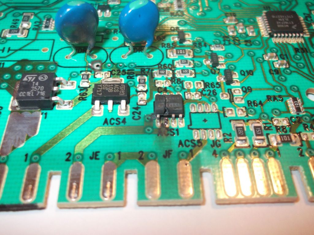

(#) BarnaPili válasza botesz hozzászólására (») Nov 16, 2013 /
Remélem még nem késő a zanussi mosogatógép panel fotója.Ilyen az ,ha kisgyerek van...
Nos,a szétdurrant alkatrész is látható az egyik képen.Ha van használható infód ezekről,akkor kérlek ne tartsd vissza!
(#) botesz válasza BarnaPili hozzászólására (») Nov 16, 2013 /
palko0125-nek dobj egy privátot mert ő kérte a képet.Én érdemben annyit tudok hozzászólni hogy nézd meg mi megy oda a perifériákból és azt ellenőrizd.
OK,közben kotorásztam a neten,és a tanyán találtam hozzá szervizleírást.Úgy nézem,a robbantott alkatrészek a tablettatartót vezérelték.ITT letölthető,ha valakinek kellene.
István
(#) palko0125 válasza BarnaPili hozzászólására (») Nov 16, 2013 /
Az elpukkant alkatrész ACS102-6TA.
Meg kell nézni konkrétan mit működtet az eszköz, nehogy megint durranás legyen.
Ha leellenőrizted, utána mehet a csere, és elvileg minden ok lesz.
Üdv, Palkó.

(#) botesz válasza palko0125 hozzászólására (») Nov 16, 2013 /
A motortérről 2 oldalról dobj egy képet.
