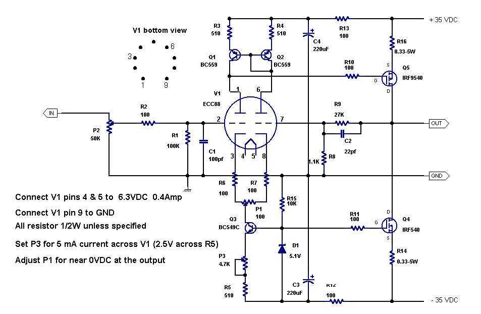

(#) Szpisti hozzászólása Márc 25, 2014 /
Kicsit süllyedőben van ez a topic úgy látom, pedig a minőségi erősítőket kedvelők lehet hogy szívesen látogatnák ha lenne mozgás.
Ma belebotlottam egy kapcsolásba. Igaz nem tisztán a Zen féle kapcsolás, de A osztályú, ráadásul hibrid, tehát a csőkedvelőket is lehet érdkelheti.
Ráadásul ahogy itt olvasom, sokaknak gondot okozott hogy a kis erősítése miatt nem volt mivel kihajtani egyszerűen.
A kapcsolás úgy tűnik ezt is megoldja, és ha valaki végigolvassa a cikket, láthatja hogy elég magas minőségi osztályban emlegeti a szerző.
Csak hab a tortán hogy kapunk hozzá paneltervet is (bár én átrajzolnám Spl-tal ), és élesztési útmutatást. Ime a cikk
Valaki megépítette már?
Mert én erősen gondolkodom rajta...
(#) scooby_ válasza Szpisti hozzászólására (») Márc 25, 2014 /
Érdekes rajz! Főleg, hogy áramtükröt is alkalmaz, nem lehet rossz. Hasonlót láttam már, csak az elektroncső helyén ott J-FET volt.
