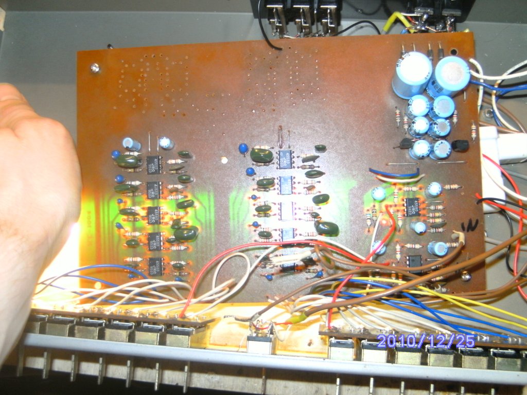

Hi!
Szereztem egy 10 sávos EQ-t . Az egyik fele nem működik. Kicseréltem a "fő" IC-t , de így sem jó. A tápok mindenhol rendben vannak. A kimenet teljesen süket. Még alapzaja sincs. A másik fele tökéletes. Milyen metódusban érdemes itt keresni a hibát? Minden frekinél nézzem meg , meg van e a jel? Akinek már volt dolga ilyennel kérem segítsen. Én EQ-t még nem javítottam.
Előre is köszönöm! Üdv.: Ádám
(#) szamóca válasza frissadam hozzászólására (») Dec 26, 2011 /
Milyen mérőeszközök állnak a rendelkezésedre? Van szkópod, jelgenerátorod, vagy semmid sincs, csak multid.
Mindenképpen a bemenetre adott jelet kell végigkövetni, ha egyenfeszültségileg jónak találod. Ha az első fokozat ME-jének bemenetén megvan a jel, utána ennek a kimenete, ha ott is megvan a kimeneti fokozat ME-jének a bemenetén, kimenetén. Ha valahol eltűnik akkor ott kell a hibát feltárni.
(#) frissadam válasza szamóca hozzászólására (») Dec 26, 2011 /
Csak multim van.Arra gondoltam teszek krokodilcsipeszt egy magassugárzóra, eztán folyamatosan végigmérem a pontokat.

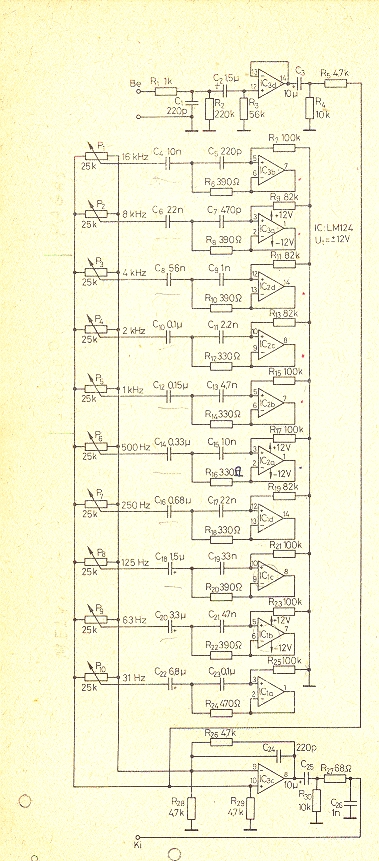

(#) FeketeVipera hozzászólása Feb 18, 2012 /
Egy gitárhoz való hétsávos EQ-t szeretnék építeni. A következő az elképzelésem:
Két quad műveleti erősítőből szeretném megcsinálni úgy, hogy egy műveleti erősítő fogadja a bemenő jelet, amit kimenetéről kevéssé felerősítve szétküld a másik hét műveleti erősítő bemeneteire, amik előtt a megfelelő f.tartományú, egymással kissé átfedő sávszűrők lennének.
A 7 műveleti erősítő így csak a kívánt sávokat erősítené X dB-lel. A 7 műveleti erősítő mindegyikének kimenetén lennének a potméterek, amikkel a jel bizonyos hányadát a földre lehetne shunt-ölni. Mit gondoltok, működhet így a dolog?
Előre is köszi az észrevételeket!

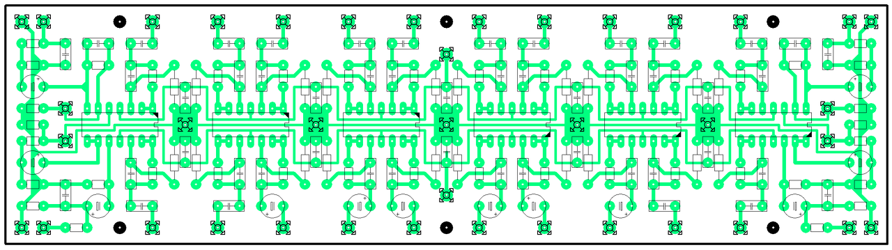

Már régóta szerettem volna egy equalizert építeni, de mindig utamba állt a lustaság, vagy ihlet nem volt a NYÁK tervezéshez, ezért nem is foglalkoztam a dologgal. Most erőt vettem magamon, és tervezte egy NYÁK-ot Szamóca rajzához. Mind a 6db IC TL074 vagy hozzá hasonló. A szerencsém az volt, hogy ennek a típusnak teljesen tükör szimmetrikusak a lábkiosztásai a tápot kivéve, így a panelt is sikerült tükör szimmetrikusan megtervezni. Még nem építettem meg, aki esetleg előttem belevágja a fejszéjét, az tüzetesen ellenőrizze le, nem-e ejtettem hibát! Sprint Layout 6.0-t használtam tervezéshez, azzal lehet megnyitni, biztonság kedvéért felrakom méretarányos PDF fájlként és a beültetést képként. Alkatrész értékeket nem írtam rá!
