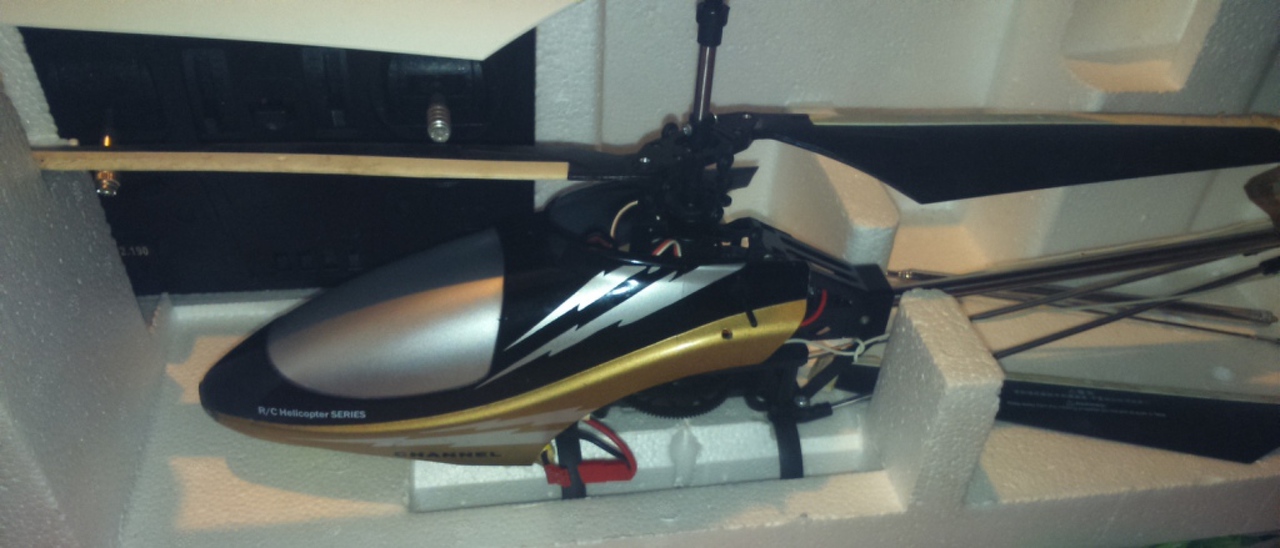

(#) Petyaa hozzászólása Jan 16, 2016 /
Üdv mindenkinek! Van egy RC-modell helikopterem, sima noname http://alamodell.hu/tarhely/alamodell/kepek/20091120_bw_06610_s107.jpg]http://alamodell.hu/tarhely/alamodell/kepek/20091120_bw_06610_s107.jpg[/url]. Az lenne a kérdésem hogy a töltést mi vezérli az akkuban lévő elektronika, vagy pedig maga a helikopterbe van beleépítve? Van hozzá usb töltő csatlakozó, ha számítógép usb csatijába bedugom az 1amper nem fogja kivágni?
A hozzászólás módosítva: Jan 16, 2016
(#) bbalazs_ válasza Petyaa hozzászólására (») Jan 16, 2016 /
A tolto felteszem egy USB-s csati, ami kicsit vastagabb, mint egy sima dugo es van benne egy piros kis led. Ebbol kijon egy vekony vezetek es a vegen egy pirinyo 2 polusu dugo van (vagy egy jack-hoz hasonlito hosszukas fem (kopeny a -, belso polus a +).
Ezekben a helikben NINCS elektronika az akkunak, hanem az USB csatiban van az egesz toltoaramkor (minek tennek bele a helibe, amikor az plusz suly?)
Logikusan repules kozben nem toltod, amikor meg igen,a heli a csati kozeleben van.
Ergo nyugodtan toltsd onnan, az usb csatiban levo elektronika ugyis szabalyozza.
(#) Petyaa válasza bbalazs_ hozzászólására (») Jan 16, 2016 /
Az usb csatim csak egy sima usb kábel, nincs benne led
A távirányítóban is van egy csatlakozó, amit a helibe lehet dugni. De az meg zabálná az elemeket gondolom
Dugd bele, aztan ha vilagit, megis van benne. Ha nem vilagit, a helit is dugd be, hatha akkor vilagit.
(#) Petyaa válasza bbalazs_ hozzászólására (») Jan 19, 2016 /
Na akku hiányában eddig nem dugtam bele, most rendeltem bele egy 180mAh-sat, 15 perc töltés után az usb ban lévő led (mégis csak van benne) kialudt. De felszállni nem bírt. Ami furcsa volt hogy az akku amibe csomagolták szinte összeért benne a két vezeték, kb 3 mili le volt blankolva. De amúgy nem volt púpos.
Csak most annyi van hogy nem száll fel... Gyárilag 150mAh-kell bele de mind a kettő 5grammos.
(#) zolika60 válasza Petyaa hozzászólására (») Jan 19, 2016 /
Nem lehet, hogy az áttétel vagy a motor szorul kicsit és nem tud felpörögni rendesen a rotor?
(#) Petyaa válasza zolika60 hozzászólására (») Jan 19, 2016 /
Az alsó nehezebben jár mint a felső egy kicsivel. Lehet hogy az állás egy évig nem tett jót neki a szobában...na szétkapom akkor.
